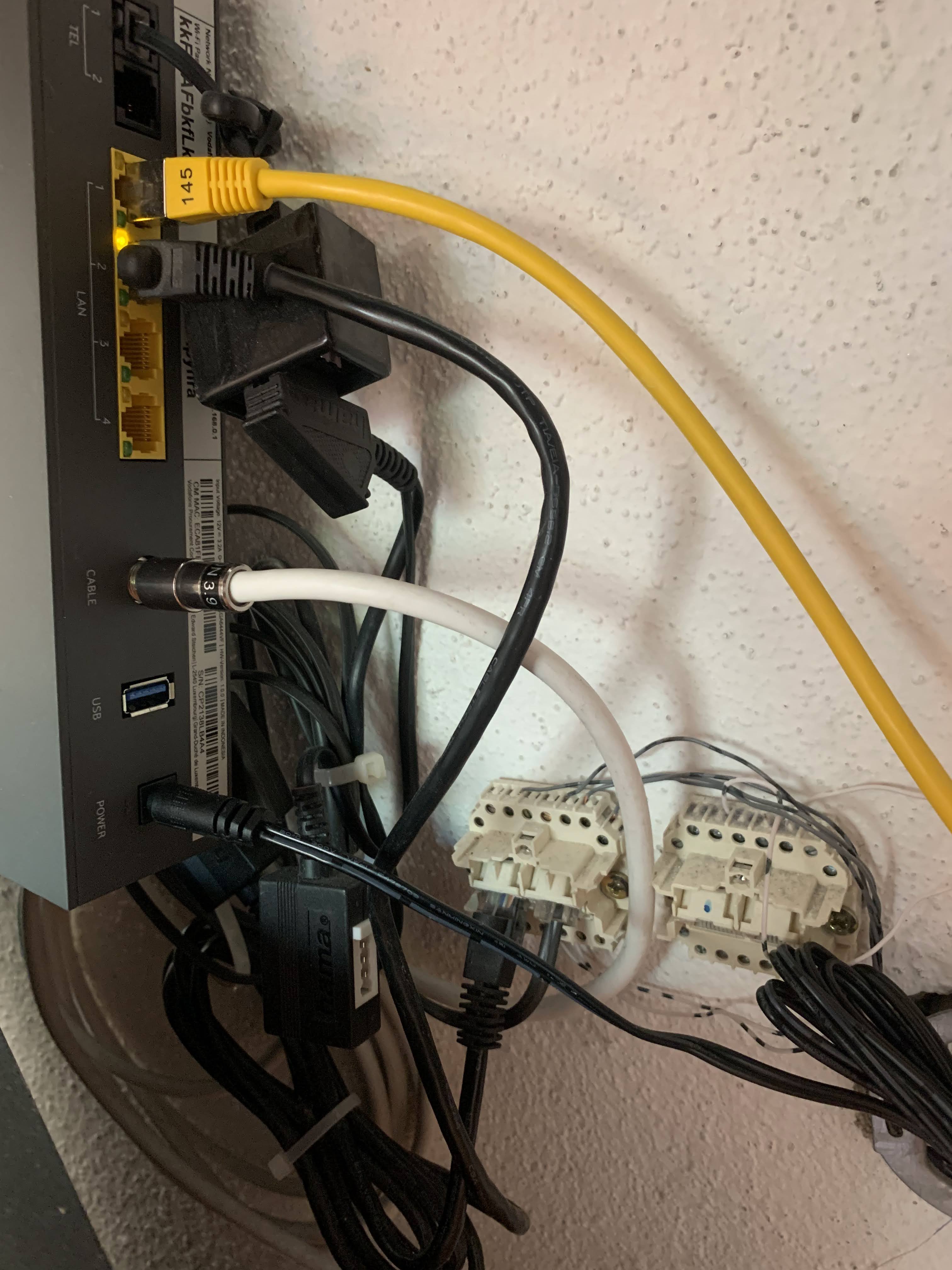

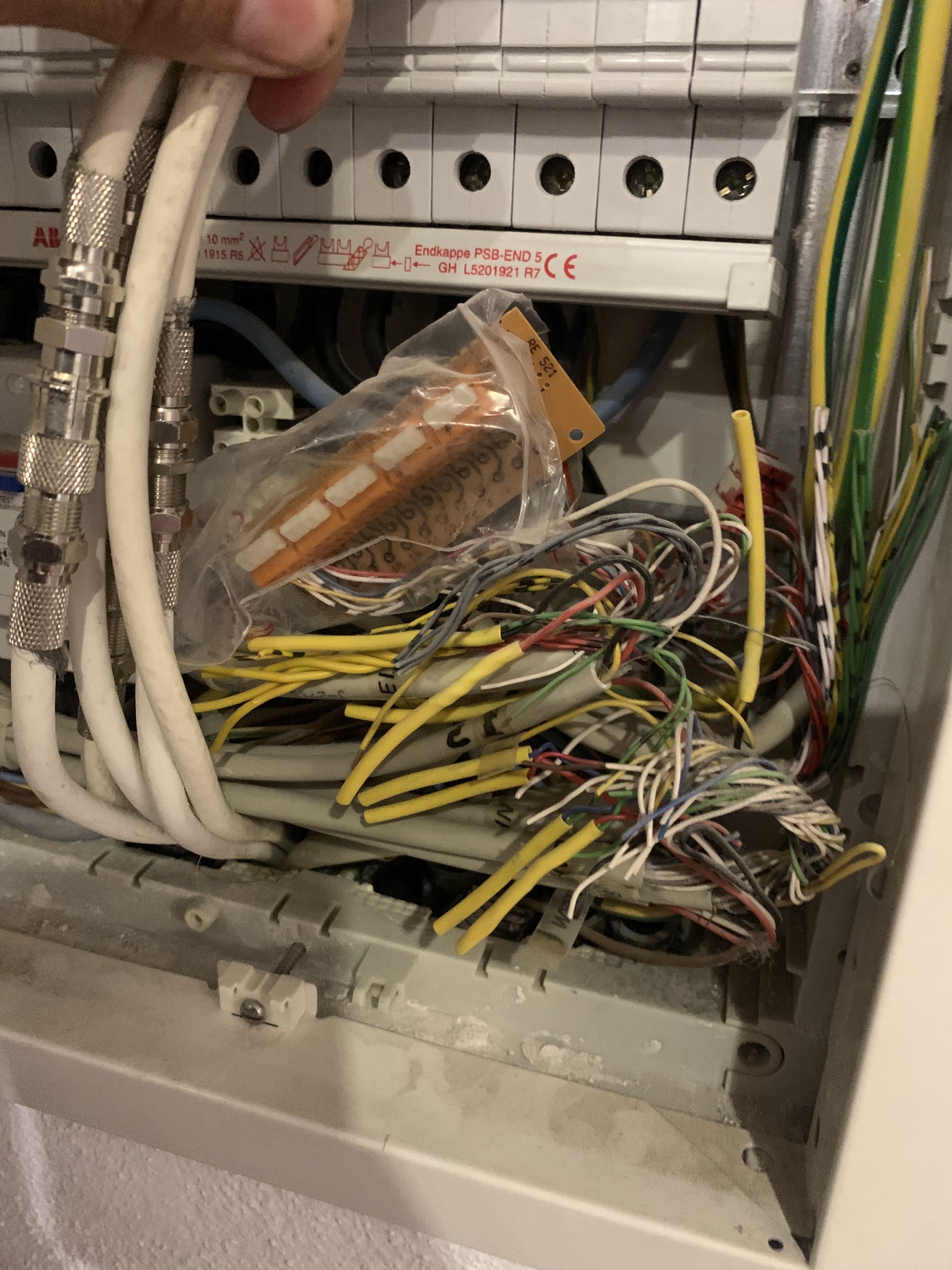

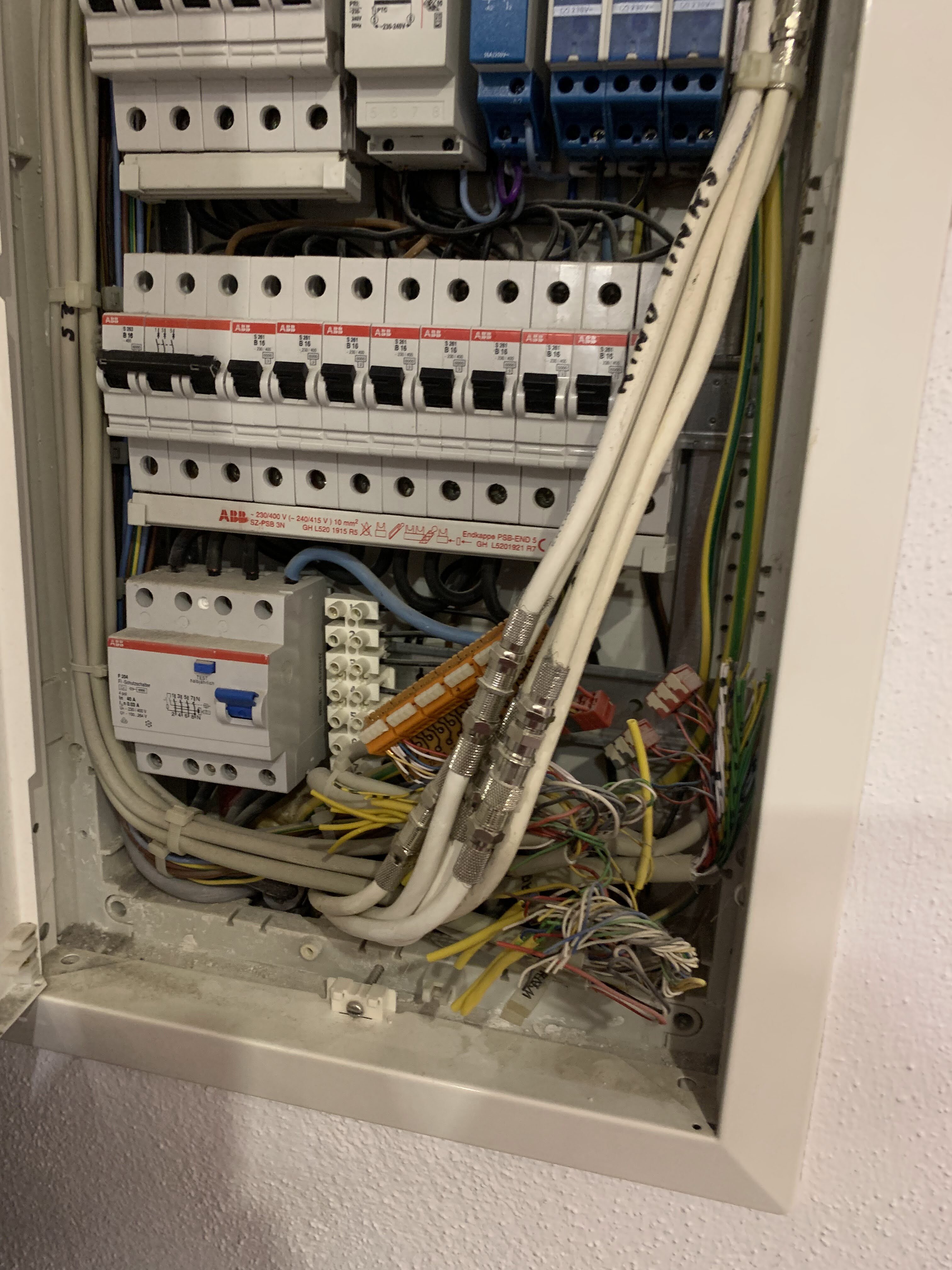

Im Keller steht meine Kabelbox, Ich hatte bis jetzt immer Kabel 100 hatte alles funktioniert. Habe mir nun Kabel 250 gegönnt. Das habe ich unten an meinem Rechner der per LAN an der Kabel Box angesteckt ist auch. Bild 2 gelbes Kabel, so nun wirts spannend. Bild 2 zeigt noch ein schwarzes LAN Kabel das geht dann auf eine Dose an der Wand und von da gehen Drähte in die Wanddose, Bild 3. Oben im EG habe ich dann wieder eine LAN Dose Bild 1 wo mein Router für das WLAN ist angeschlossen ist. Hier kommen nur max 98 an egal ob ich per Wlan mit dem Router verbunden bin oder per Kabel. Ich blicke da gar nichts, zumal es ja vorher mit 100 auch ging, wobei ich da auch nur 98 bekommen habe.

sind das 4 adern fuer 2x ethernet? ich bin ueberrascht, dass da ueberhaupt mal 100mbits durch gingen.
ich wuerde die kabel, falls in leerrohren, tauschen.
8 Adern pro Anschluss. Sonst geht maximal 100mbit/s da durch
1x richtig machen und dann 10-15 jahre nicht mehr daran denken.
welches modem hast du da?
Das ist aber keine Netzwerkverkabelung. Das ist Telefonkabel (also Cat3) IY(St)Y und sieht ganz schön wild aus. Hast Glück das das überhaupt funktioniert.
Wie mein Vorredner schon sagte sind die Dosen (sind auch keine Netzwerkdosen sondern ISDN Dosen) nur
4 adrig angeschlossen und da geht halt nur 100mbit.
Also vernünftig machen und freuen

Ich denke nicht das das Kabel was unten im Leerrohr nach oben geht an der Dose im EG rauskommt. Neue Kabel verlegen ins EG ist schwierig. Da ich im EG Fußbodenheizung habe und alles gefliest ist.
Das ist ein WI FI Certified 6
Sind die vorhandenen Kabel nicht in Leerrohren? Das lässt sich auf den Bildern nicht erkennen.
Wenn nicht: Notfalls vorhandenes 8-adriges Telefonkabel an neue Netzwerkdosen anschliessen. Oft funktioniert damit 1 GBit/s. Sofern ein vorhandeses Kabel 8 Adern hat.

Ich habe nochmal im EG in der Dose nachgeschaut. Hier wären sogar noch 4 Kabel frei. Das Kabel was im Keller weggeht ist definitiv dicker mit 18 Kabeln.
Da musst du dir am besten erstmal einen genauen Plan erstellen welches Kabel mit wieviel Adern wo hin geht und wie das genau zusammenhängt.
Dann würde ich vorschlagen, mal die Kabel durchzumessen.
Wenn acht Adern ankommen, ist ein 1Gbit möglich.

Das kommt auf die Adernzahl in jedem Kabel an. Für 1GBit brauchst du jeweils 8 Adern und für Telefon brauchst du 2 Adern. So wie das auf dem Bild aussieht sind das meiste Telekomkabel mit den Farbgruppen rot, grün, grau, gelb und weis. Das ist dann ein 10x2 also 20adrig in Sternvierer-Verseilung.
Aber wie schon gesagt, du solltest dir besser einen genauen Plan erstellen und die Adernverbindung in dem Kasten ist auch nicht das gelbe vom Ei. Ist eher ein Drahtbesen
