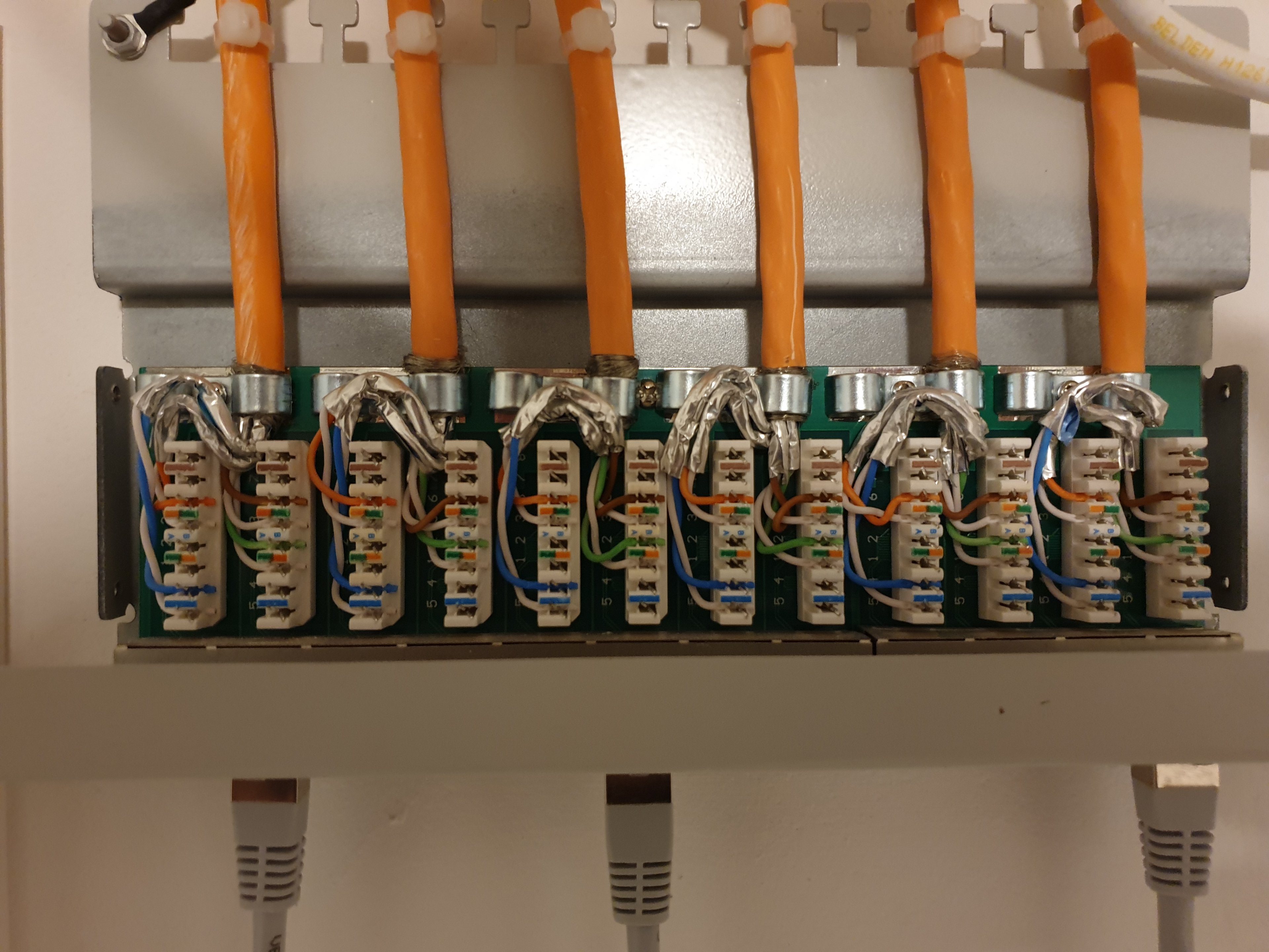

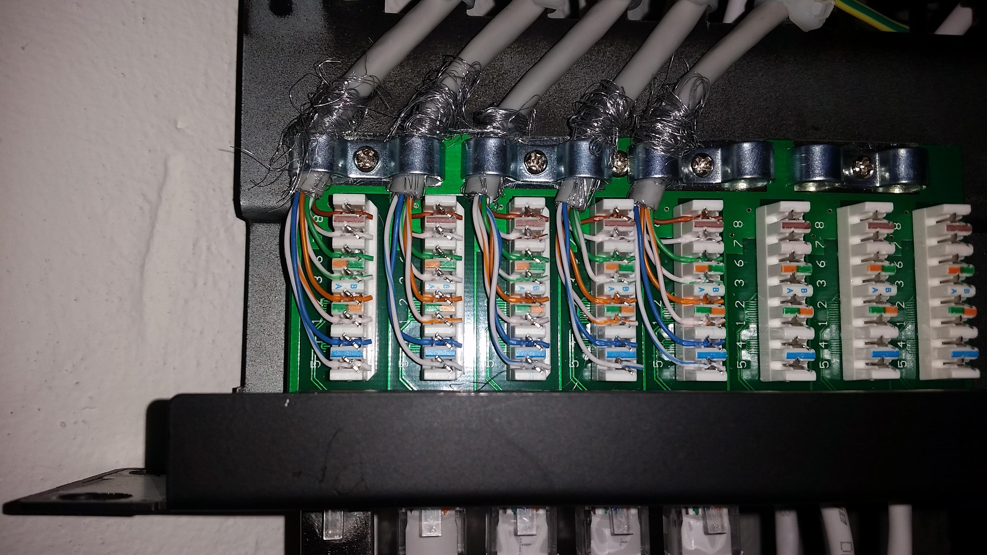

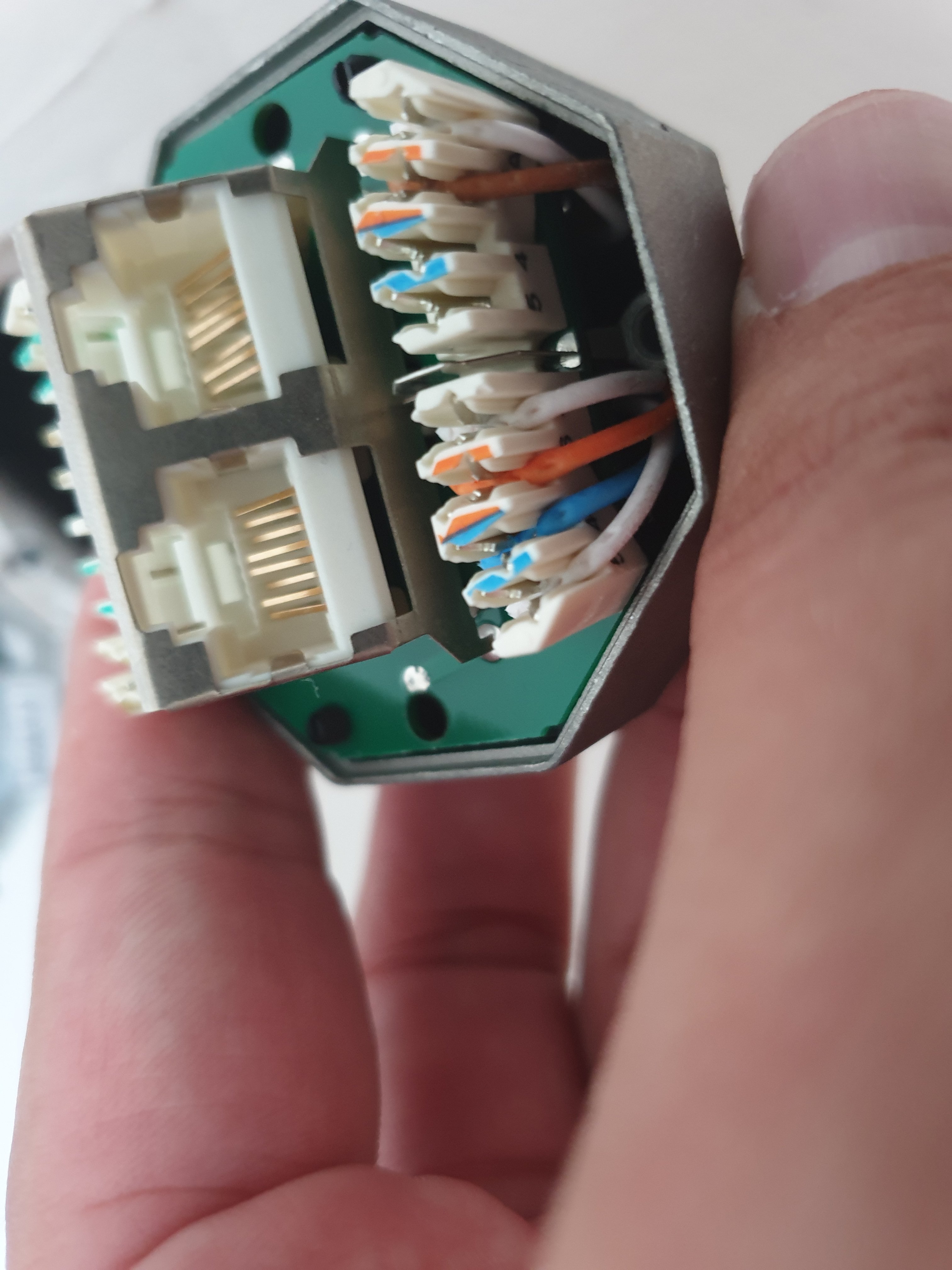

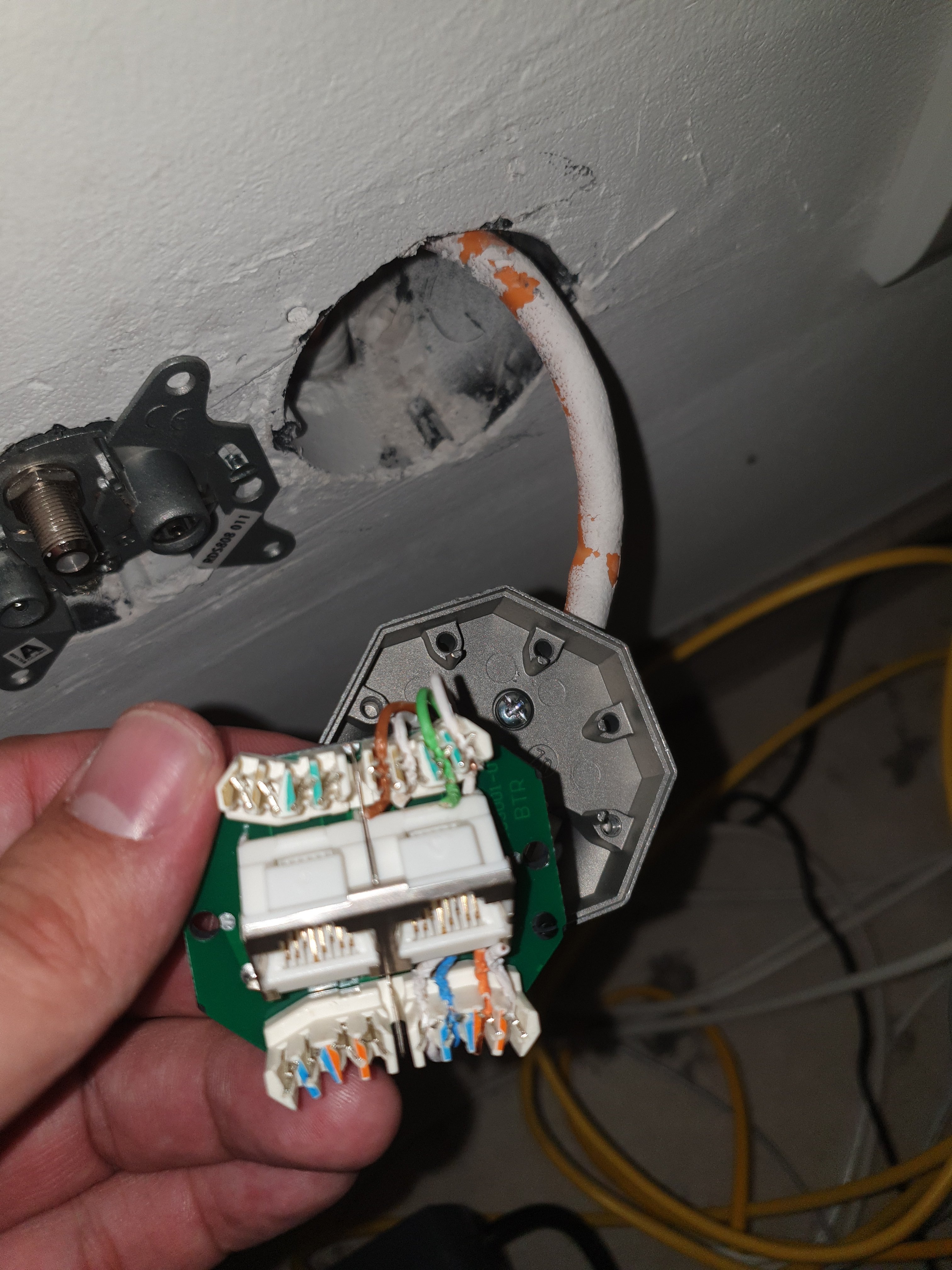

Danke für antworten! Hab die bilder gemacht. Hoffe das hilft weiter?!
Ich habe diese Dosen nicht gesetzt. War alles schon so.

Bitte nimm aber beim neu auflegen auch ein LSA Plus Werkzeug. Im Link ist der gute von Krone damit du weißt was benötigt wird. Wenn du das nur einmalig verwenden wirst tut es auch das günstige für 10-15€
https://m.reichelt.de/lsa-plus-anlegewerkzeug-mit-sensor-lsa-tool-krone-p66626.html
Nicht nur das Patchfeld muss korrigiert werden, auch die Dosen. Entweder alle 8 Adern auf die linke oder rechte Buchse schalten.

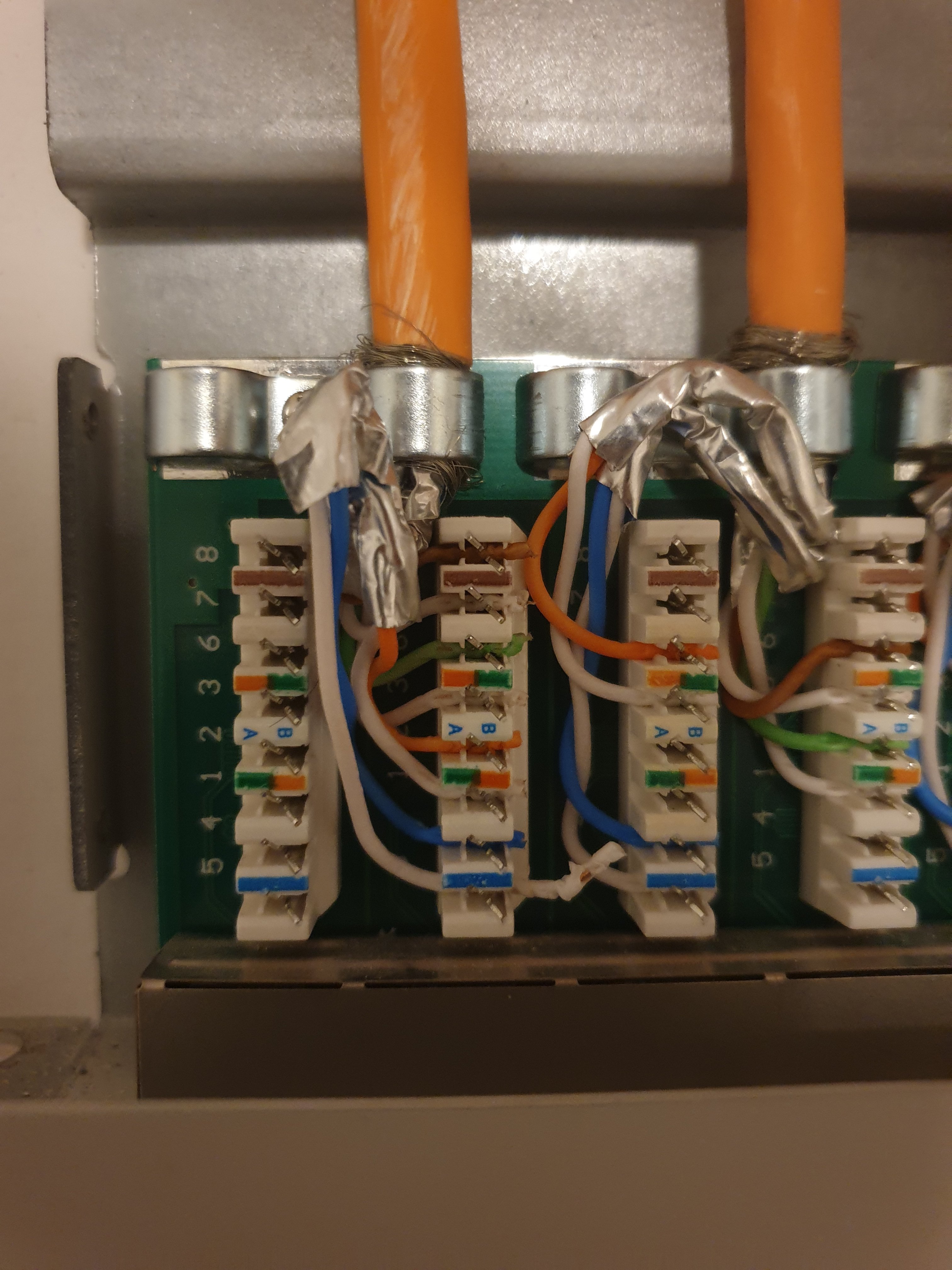

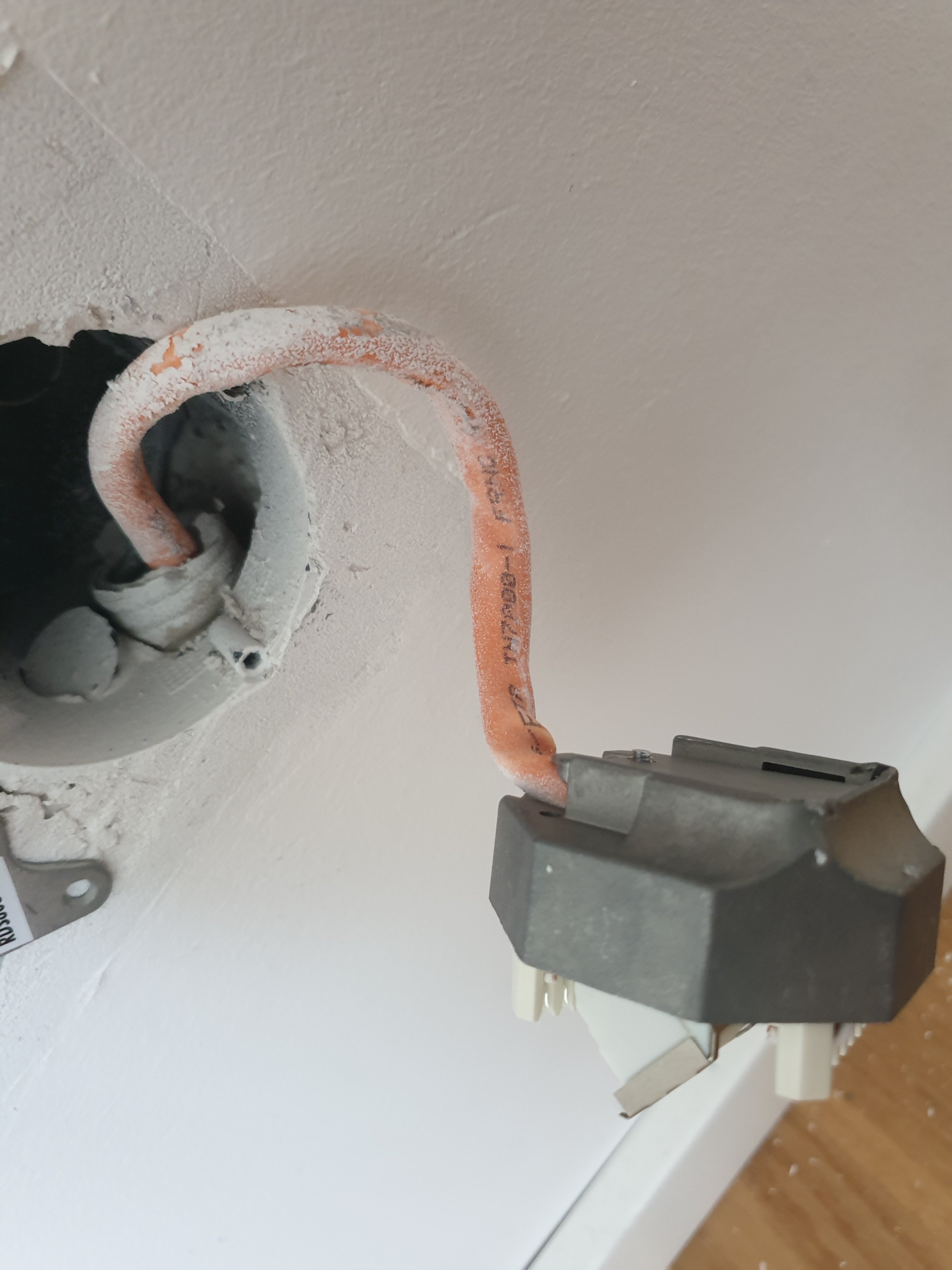

Ok hab die kabel vorläufig umgelegt. Der schnitt hat noch nicht überallgeklappt. Mach ich aber wenn es final is und mit 1gb läuft. Trotz der umstellung sind es aktuell noch 100mbit. Muss also mind noch 1 fehler drin sein. Sieht ihn jmd?

Mit was wurden die Kabel reingenudelt? Für so was nimmt man ein LSA Werkzeug. Wenn man keines kaufen will, dann sollte man wenigstens versuchen irgendwo eins zu leihen. Dies kann ein Grund sein warum es nicht geht.
Ich hab ein LSA Tool gekauft. Es schneidet nur nicht gut bzw. ggf bediene ich es nicht ganz korrekt. Hab die Enden jetzt mal abgeschnitten...sieht jetzt besser aus und ggf. erkennt man es jetzt besser. Bild folgt.
Hab auf manchen Bildern im www gesehen, dass auch mal oranges und grünes Päärchen getauscht werden. Oder ist das egal?
