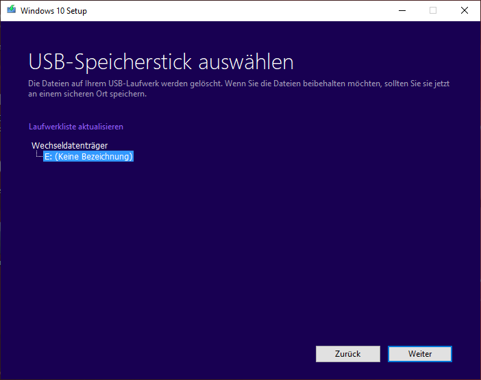

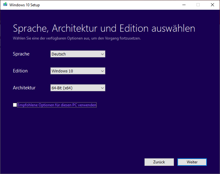

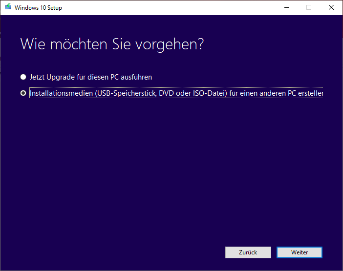

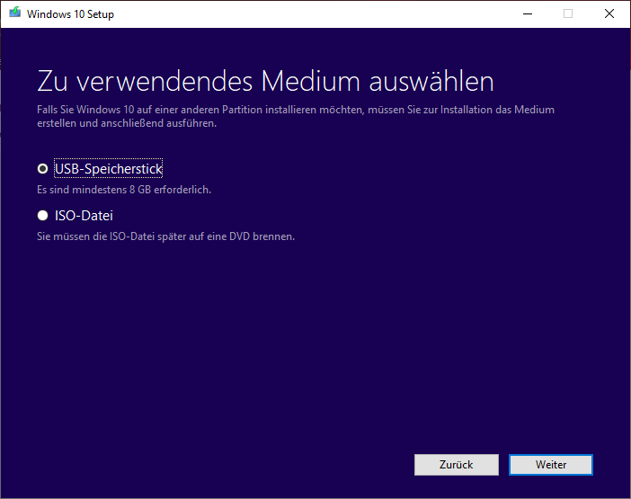

Ich habe die ISO per Media Creation Tool (offzielle Microsoft Seite) runtergeladen, dann per Rufus auf den USB gepackt.
Warum man da beim MCT 22H2 nicht gleich auf USB-Stick auswählt, ist mir auch nicht klar.

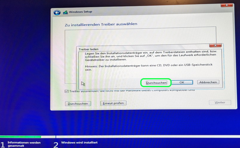

Eine Anleitung habe ich noch erstellt, nachdem ich das mit dem "Treiber laden" selbst probiert habe.

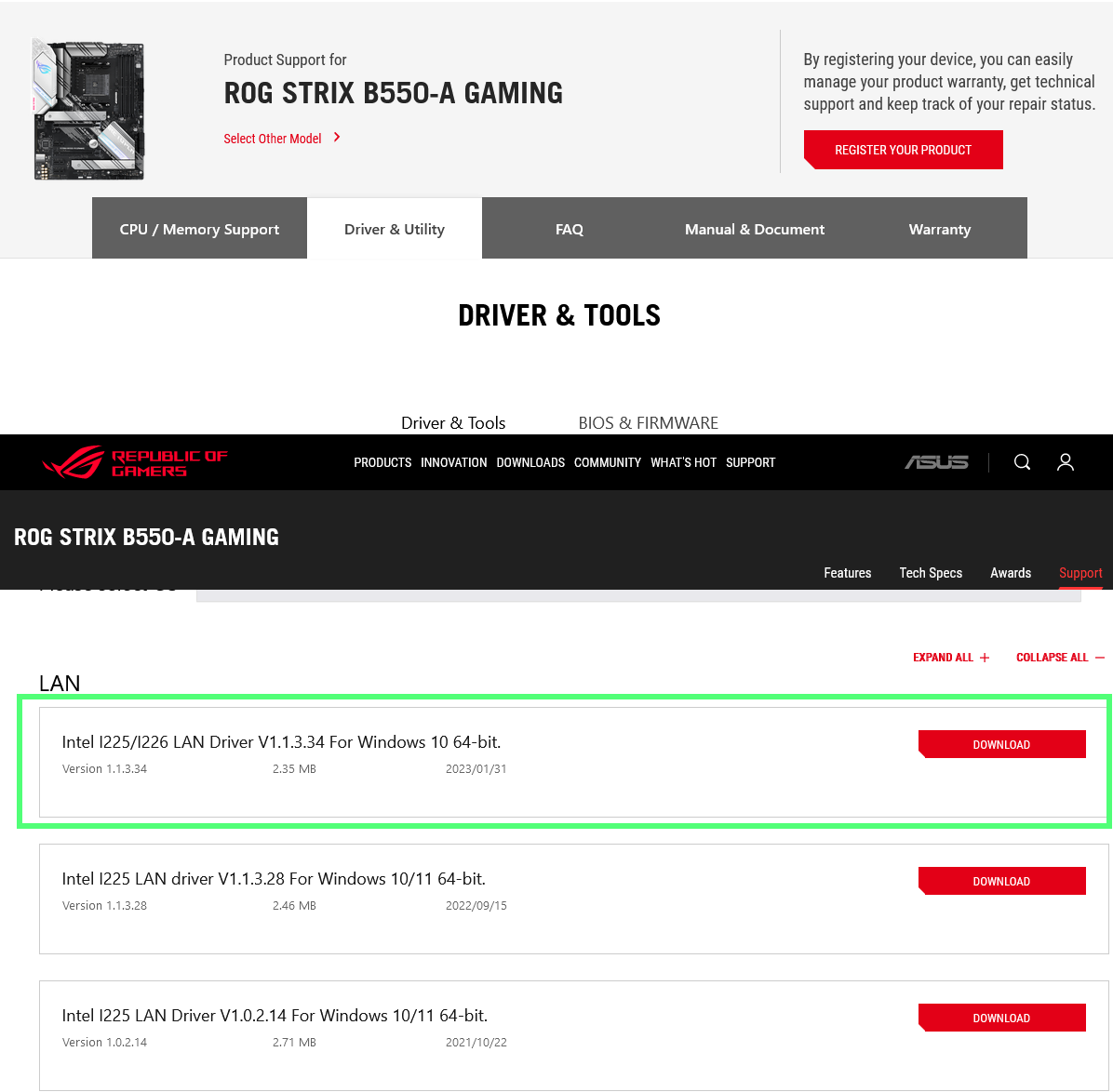

Den Treiber DRV_LAN_Intel_I225_I226_SZ-TSD_W10_64_V11334_20230131R.zip hatte ich vorher bei Asus für das Strix B550-A-Gaming runtergeladen, und den Inhalt der ZIP-Datei in einen Ordner auf einen mit FAT32 formatierten USB-Stick entpackt.

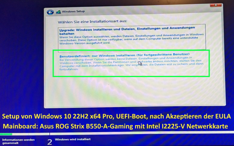

Nach Auswahl von Windows 10 Pro (22H2), "Ich habe keinen Key" und Akzeptieren der Lizenzbestimmungen sieht das Hinzufügen eines "externen" Netzwerktreibers für die Intel I225-V so aus:
1. "Benutzerdefiniert: nur Windows installieren (für fortgeschrittene Benutzer)" auswählen

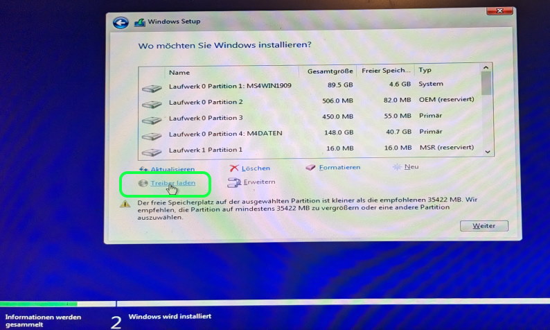

2. Im Setup (Wo möchten Sie Windows installieren?) auf "Treiber laden" klicken
3. Treiber laden - Durchsuchen anklicken
4. Den USB-Stick "H:" erweitern, und den Ordner mit den Treiberdateien (INF, INI, SYS, ...) auswählen - OK.
WICHTIG: nicht die runtergeladene EXE, ZIP oder ähnliches, sondern den (entpackten) Ordner; hier ca. 5 MB

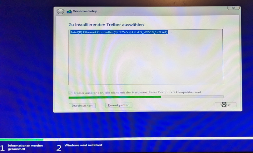

5. Wenn - wie hier - nur ein Treiber zur Auswahl steht, auf "Weiter" klicken
6. Jetzt wird der Treiber installiert (warten)

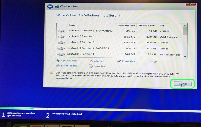

7. fertig; nach Auswahl der richtigen Partition auf dem richtigen Datenträger geht's "Weiter". ...
