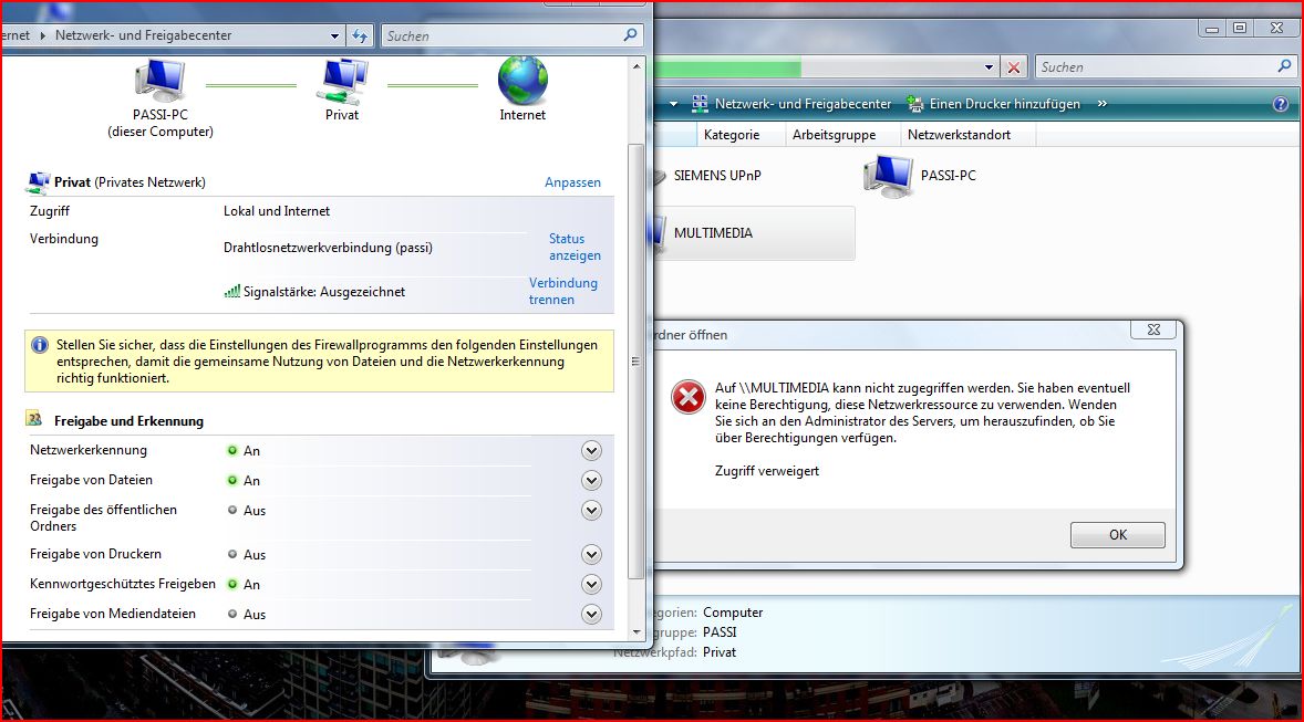

Ich kann von meinem Laptop aus NICHT auf das XP System zugreifen, mir wird der Rechner zwar angezeigt aber sobald ich zugreifen möchte bekomm ich die Meldung das ich keine zugriffsrechte besitze.
Im gegenzug kann ich aber von meinem XP System auf dem Laptop zugreifen die Freigaben ganz normal benutzen. Nur der Laptop will nicht auf den Rechner zugreifen, anbei mal ein Foto von der Meldung wenn ich auf das System zugreifen möchte.

Also das Netzwerk läuft jetzt komplett und ohne probleme =)
Habe den Fehler gefunden und zwar:
Ich idiot hatte vergessen das ich damals das XP ANTISPY ausgeführt habe und eingegeben habe " Anonymen Netzwerkzugriff verhindern" hab das Antispy nochmal Installiert den Harken rausgemacht und jetzt siehe da das Netzwerk läuft.
Danke für eure Hilfe
