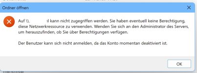

Bisher hat alles funktioniert. Jetzt hat die Synology NAS die Umstellung auf Zweiwegefreischaltung verlangt. Das hat zur Folge, dass ich im Browser auf die IP Adresse zugreifen kann und mich auch anmelden kann, aber im Explorer unter Netzwerk kommt eine Fehlermeldung, ich habe keine ausreichende Berechtigung (Screenshot).
Ich habe überall nach Einstellungen gesucht, aber finde nicht die Richtige. Ich bin als Administrator angemeldet und habe Schreib- und Leserechte, aber das ändert nichts. Die Anleitungen im Internet für Berechtigungen helfen mir auch nicht weiter.
Wo muss ich die Berechtigungen ändern, damit ich mit dem Explorer auf die NAS zugreifen kann?
Lies mal die Fehlermeldung genauer. Da steht was anderes am Ende

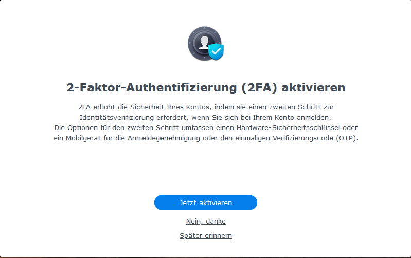

Hier Screenshot nach der 1. Anmeldung eines neuen Adminusers:
Wer da "nein" oder "später" nicht findet ist selbst dran schuld

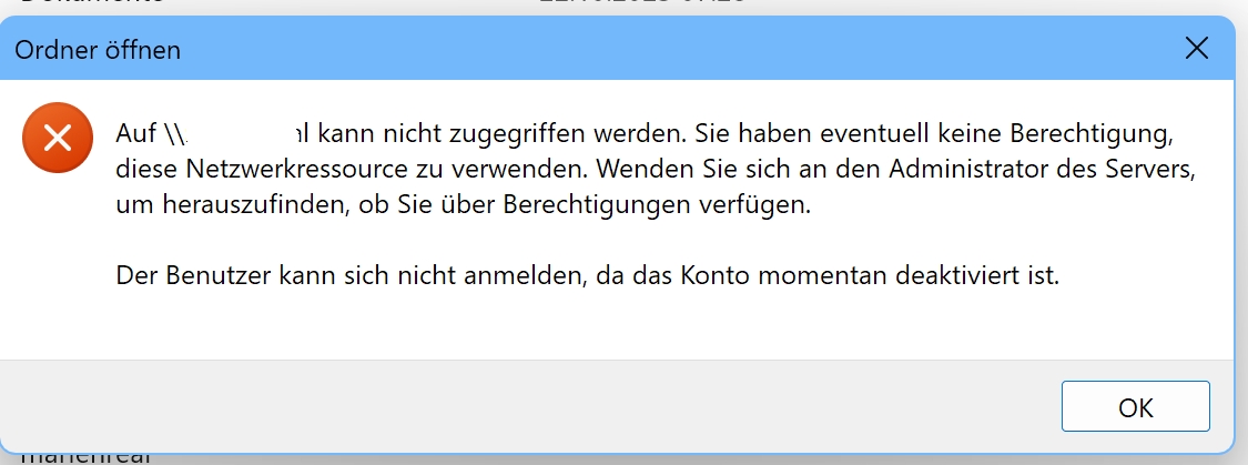

Noch einmal zurück zu der Fehlermeldung:
Welches Konto soll ich aktivieren und wo?
