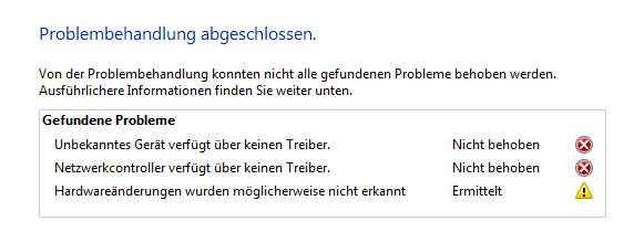

Hallo liebe Community,
ich bin neu hier und wende mich mit einer dringenden Frage an euch: ich habe meinen Toshiba C660D-1EX vor kurzem neu aufgesetzt und jetzt will der (Drahtlos-)Netzwerkadapter einfach nicht laufen. Bin aktuell mit nem externen Adapter (USB) im Netz, kann also Treiber runterladen und installieren, was ich auch schon haufenweise probiert habe aber es funktioniert einfach nicht.
Ich hoffe, ihr könnt mir helfen.
Welches Windows und hast du auch die richtigen Treiber dafür geladen bei Toshiba?
Toshiba selbst bietet da glaube ich bei dem Gerät keine Unterstützung für Windows 10.
Hier die Hardware-Id's:
PCI\VEN_168C&DEV_002B&SUBSYS_7173144F&REV_01
PCI\VEN_168C&DEV_002B&CC_028000
Ja, es sind sonst fast alle Treiber drauf... ich verwende Windows 7 - 32 Bit, bei Toshiba selbst habe ich auch schon geschaut, da findet man nix...
Habe nochmal gesucht und wie von dir beschrieben über die Hardware-ID nen passenden Treiber gefunden! Läuft jetzt nach der Installation einwandfrei!
Dankeschön!!!
