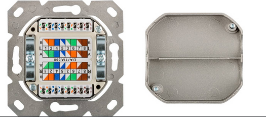

Hier ein Bild solch einer Dose :
Bei mir kommen glaube ich die Adern, an das äußere Metallgehäuse ist das nicht eigentlich ein Problem warum hat der Hersteller das Gehäuse nicht aus Kunststoff gemacht ??

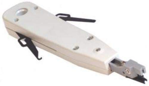

(x-beliebiges bild via google)
also meines sieht in etwa so aus, und das schneidet die adern auch ab.
die Adern dürfen natürlich nicht kurzgeschlossen werden! Warum dein Auflegewerkzeug die nicht abtrennt weiß ich nicht, bei mir klappt das immer (vielleicht günstiges Modell?)
Du muss die Adern einfach noch kürzen nach der Quetschung, zb mit so einen Mini
Edit: was mir noch einfällt ist, mein Anlegewerkzeug von Krone https://geizhals.de/secomp-krone-beschaltungswerkzeug-lsa-plus-25-16-8799-a1390153.html hat einen Sensor, der erkennt wenn man einen zweite Ader eindrücken will und verhindert das dann. Vielleicht hat deines auch sowas und das läuft schief und darum gehts nicht richtig?
Was auf jeden Fall wichtig ist, wie mein Vorposter schreibt, weit genug drücken, bis es klickt =)

Kommt auf das Auflegewerkzeug an. Meins hat nen 10er gekostet und schon beim zweiten Versuch hat es die überstehende Ader nicht mehr abschneiden können.

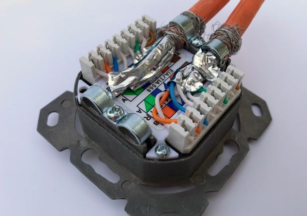

Natürlich ist es essentiell, dass die Adern untereinander isoliert sind. Wäre dem nicht so, würde das ganze 8-adrige Kabel ja keinen Sinn ergeben. Wenn ein Kurzschluss zwischen den Adern besteht, ist dieser zu beheben.
Und dann noch ein BIld, wie es aussehen KANN und wo man sieht, dass da nichts kurzschließt.
Edit... bei dem "richtigen" Bild hab ich mich im Netz bedient und hab leider nicht auf das Drahtgeflecht geachtet... das geht noch schöner. Aber man ist ja nicht im Grand Hyatt...
Vielen lieben Dank aber ich habe irgendwie paranoia :D Bei dem letzten Bild könnten doch die Adern dennoch das Außengehäuse berühren ?

Bei manchen LSA-Tools kann man den Schneider über einen Metallbügel an einer Seite ein- bzw. ausschalten. Evtl. hast du so eins.
Ansich schneidet das ding aber irgendwie nur angeritzt und nicht komplett durch bei einem 0815 Kabel (Nicht Verlegekabel) schneidet das werkzeug auch
Ist jetzt nicht high end, sollte aber trotzdem funktionieren.
Mach dich mit der Funktion deines Auflegewerkzeugs vertraut. Wenn es nicht automatisch die Adern abschneidet, hast Du jetzt ja genug Ratschläge bekommen, wie es trotzdem klappen kann.
Dann etwas mehr als einstellige Eurobeträge dafür ausgeben.
Das hier sollte für einen Heimwerker ausreichen: https://www.amazon.de/Krone-LSA-PLU...eug&qid=1583915092&sprefix=lsa,aps,161&sr=8-4

Da wird nichts berührt. Dat ist ne Standarddose. Wenn Du die überstehenden Litzen sauber bündig abknipst, dann passiert da nichts. Die dehnen sich ja nicht aus oder so.
Mach einfach wie auf dem Bild, dann gibt's da keinen Kurzschluss. Zur Not besorgst Du dir einen günstigen Netzwerktester. Der kann zwar nicht viel, aber die Basics beherrscht auch er.
Jetzt kommt noch ein Trick: wenn Du denkst, dass abgeknipsten Litzen gegen das Metallgehäuse stoßen, oder es Dir ein wohlig warmes und beruhigendes Gefühl gibt, dann klebe einfach zwei Schichten Isoband innen in die Kappe. Dann kann da gegenkommen wer und was will. Alles totaly safe!
