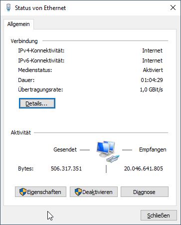

guck auf deinem PC. Geh in die Settings des Adapters und schaue nach, was da steht:
Übertragungsrate am PC selbst ist jetzt das wichtige

@razzy Es steht auf 1.0 Gbits

Wenn der Rechner 1Gbit anzeigt liegt das auch an. Also sind alle 8 Adern richtig belegt. Wären so viele Fehler da, dass nur etwas mehr als 100Mbit real ankommen wäre der Nic schon lange auf 100Mbit oder noch niedriger zurück gefallen.
Das meinte ich! Wenn es auf 1 Gbit/s steht, dann liegt es nicht am falsch aufgelegten Kabel!

Nochmal, liegt mit dem Kabel, wo der Download langsamer ist, wo der Kopiervorgang nur mit 35-40MB/s überträgt, eine Übertragungsgeschwindigkeit von 1Gbit/s an oder nicht?
Das Bild von razzy zeigt es ganz deutlich.
