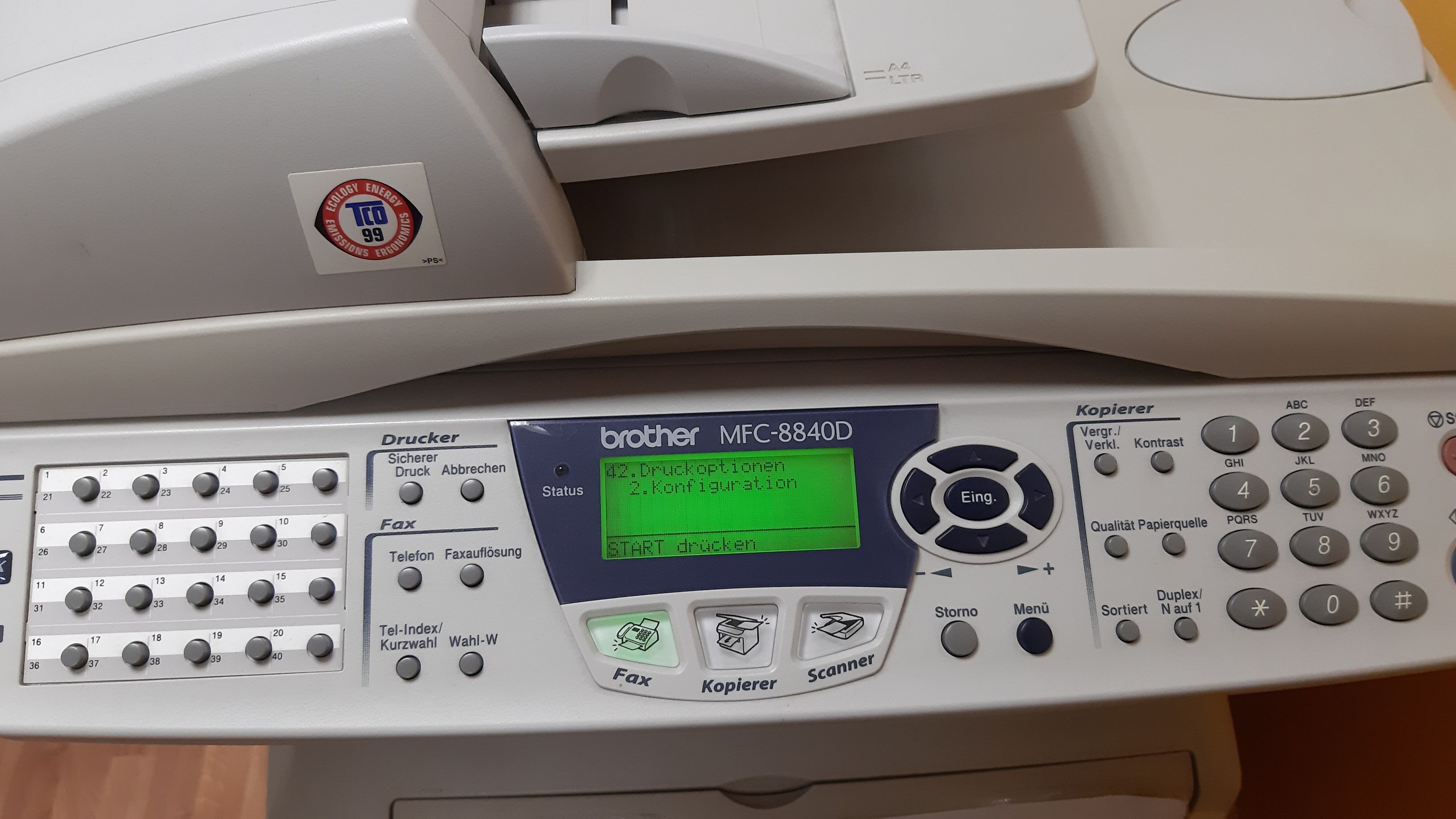

Es gibt Drucker die funktionieren nicht mit usb da zu alt und der win10 Treiber nicht funkt
Am Lanport allerdings geht er!
Gerade eben passiert!!!
Mit welchem Treiber denn dann, nutzt Du im Lan keine W10 Treiber?
Wiederbeleben es sind doch Jahre lang die selben fragen
Der selbe Treiber
aber über USB funkt der Drucker nicht mehr
In win 7 gings noch

Ein 10+ Jahre alter Drucker finde ich passt ideal zu dem Beitrag
Übrigens der einzige in Deutsch der dieses Thema behandelt den ich gefunden habe
Habe ihn jetzt am Router angeschlossen leider ist das Kabel dorthin sehr lange und unschön (oberputz) verlegt
Daher ist er sehr lesenswert
Werde das auch probieren müssen ob über den 2ten Lanport der Drucker funktioniert
