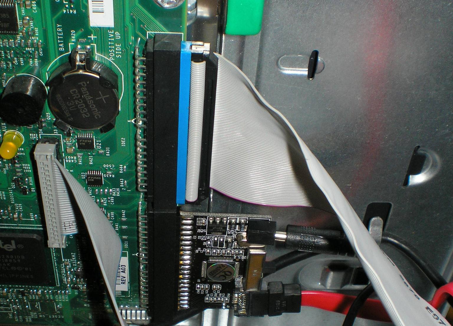

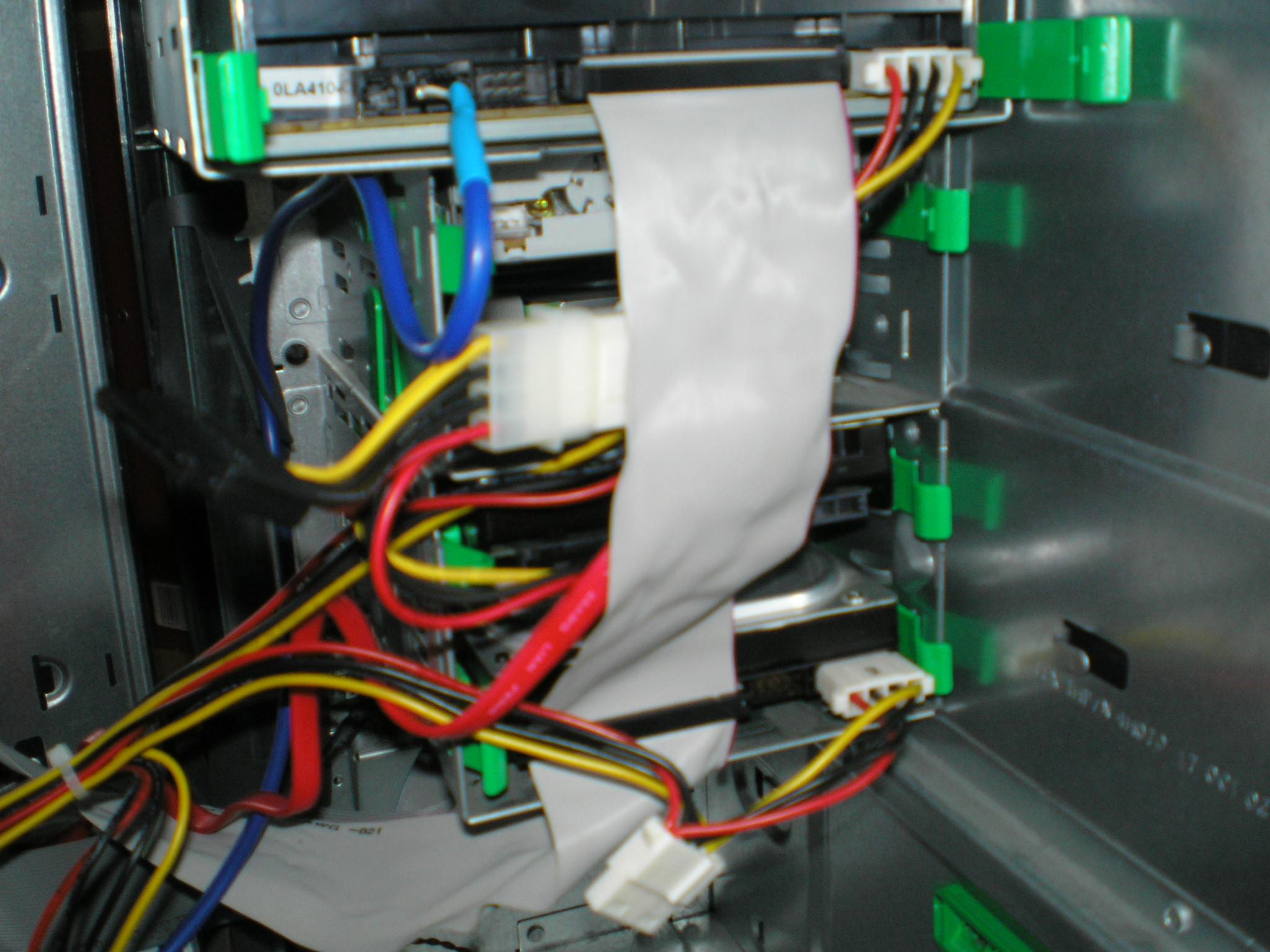

Dazu hab ich einen Konverter (Logilink AD0008) vom SATA zum IDE des Boards eingebaut und so meine Platte hinzugefügt. Sie wird im Bios allerdings nicht erkannt. Rest funktioniert ohne Probleme wie immer. Beide IDE-Controller sind intakt. Jedesmal erscheint die Meldung Primary/Secundary Hard Disc Drive 0 not found.

Erster Versuch (Konverter wird direkt am Board angeschlossen und wird dann am SATA-Anschluss mit meiner Platte verbunden)
Primary Drive 0: Dell Platte
Primary Drive 1: Laufwerk
Secondary Drive 0: Platte
Secondary Drive 1: kein Anschluss
Fehlermeldung: Secondary Hard Disc Drive 0 not found. Aha, wird nicht erkannt, obwohl alles fachgerecht angeschlossen ist. Hab dann die beiden IDE-Anschlüsse vertauscht, somit ist die Dell-Platte (als Master) mit dem Laufwerk (als Slave) am sekundären Port angeschlossen und meine Platte steckte dann am primären Port. Beim booten erscheint die gleiche Fehlermeldung nur das halt der "Primary Hard Disc Drive 0" nicht gefunden wurde. Im Bios wird die Platte als "unknown device) deklariert.
Man drückt wieder F1 und kommt dann wie gewohnt ins OS... hab es auch mit den Jumpern versucht, irgendwie komme ich immer wieder zum gleichen Ergebnis. Meine SATA-Platte habe ich als Master gejumpert, da sie zudem solo am IDE2-Port klemmt.
Könnt ihr mir da weiterhelfen? Passt meine Platte nicht mit dem Konverter zusammen? Bin mit meinem Latein am Ende. Hab euch noch Bilder hinzugefügt, damit man sich das Ganze noch ein wenig besser vorstellen kann.

Hast Du das Teil auf dem Board richtig herum (Pin 1 an Pin 1) angeschlossen? Platte hat Strom bekommen?
Das Teil hat an der IDE Seite eine kleine Ausbuchtung, somit kann der Konverter nur in der richtigen Polung angeschlossen sein. Platte hat Strom, ebenfalls der Konverter. Es wird ja scheinbar im Bios registriert, nur nicht korrekt.
