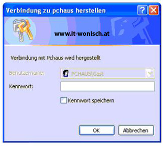

(werd ein Pic von der Meldung einstellen, um mein Anliegen besser zu erklären)

So also jetz der Screen dazu.
Und nochmal genau zum Problem um Missverständnisse auszuschließen.
1Laptop:
Windows XP Prof. SP3
IP, Netzwerknamen, Computernamen richtig vergeben, Gastkonto Inaktive.
2.Standrechner:
Einen Ordner zum Test auf beiden Sytem erstellt und "EINFACH" Freigegeben!
Vom Rechner 2. zu 1. KEIN Ordner Zugriff Problem.
Vom Rechner 1. zu 2. kein Zugriff auf denn angezeigten Rechner in der Arbeitsgruppe,
aber er scheint auf, und dann wenn ich denn Rechner öffnen will kommt die Abfrage (BILD)
somit seh ich auch nicht mal den Ordner den ich freigegeben hab!
Einstellungen auf beiden Rechner also gleich, aber es funzt nur von einer Seite,
hab sowas noch nie in meiner PC-IT Zeit erlebt !
Freu mich über jede weitere Hilfe, Tipp, Lösung !
MFG
Computersitzer
die Abfrage siehe Bild.

Hast Du auf einem Rechner den .AspiNet Benutzer und auf dem anderen nicht? Lösche oder deaktiviere den mal und teste ob es dann geht.
Ja mein Onkel hat auf seinem Rechner diesen .AspiNet Benutzer drauf
mit Kennwortschutz sah ich (wo ich nicht zugreifen kann)
