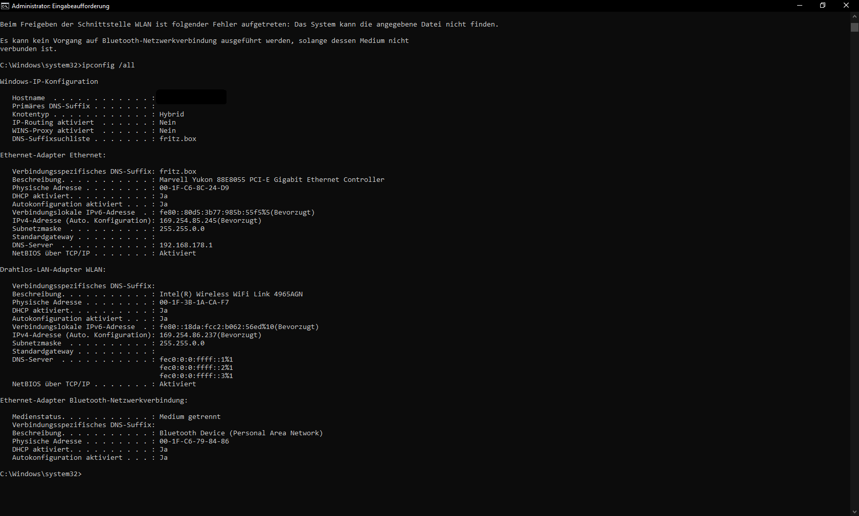

Und dann poste bitte noch die Ausgabe von IPCONFIG /ALL
BFF
Beide Links gehen nicht. Auf meinem Dienst-Laptop auch nur der erste.
Hier der gewünschte Screenshot:

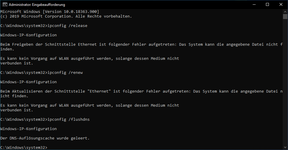

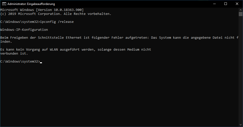

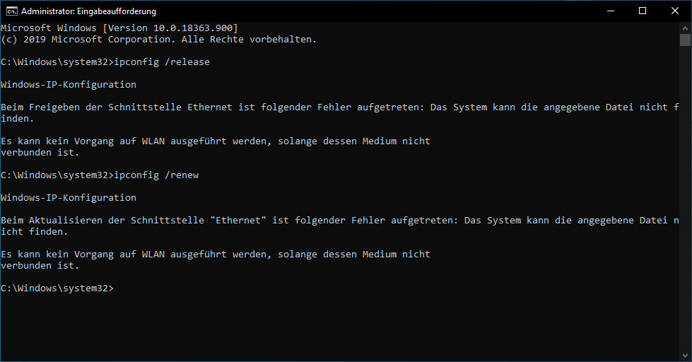

Folgende Fehlermeldungen mit diesen Befehlen:

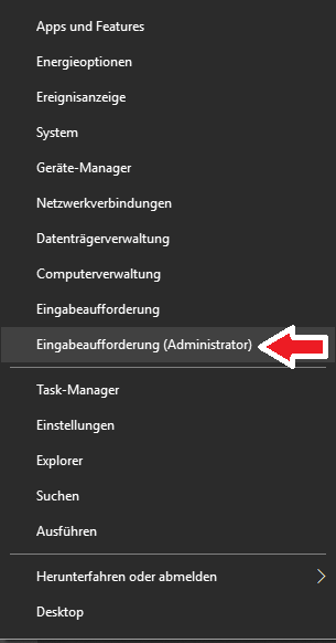

@der_fugger Die Eingabeaufforderung, ja. Aber eben mit Administratorrechten aufmachen, das Obige eintippseln und Windows neu starten.
Edit: Bild dazu.
Reaktionen: BFF und der_fugger
@TorenAltair
Klasse, das hat's gebracht! Tausend Dank! Für mich als Laie absolut unverständlich, wie das einfach so passieren kann, aber wenn die Lösung so einfach ist... sei's drum ;)
