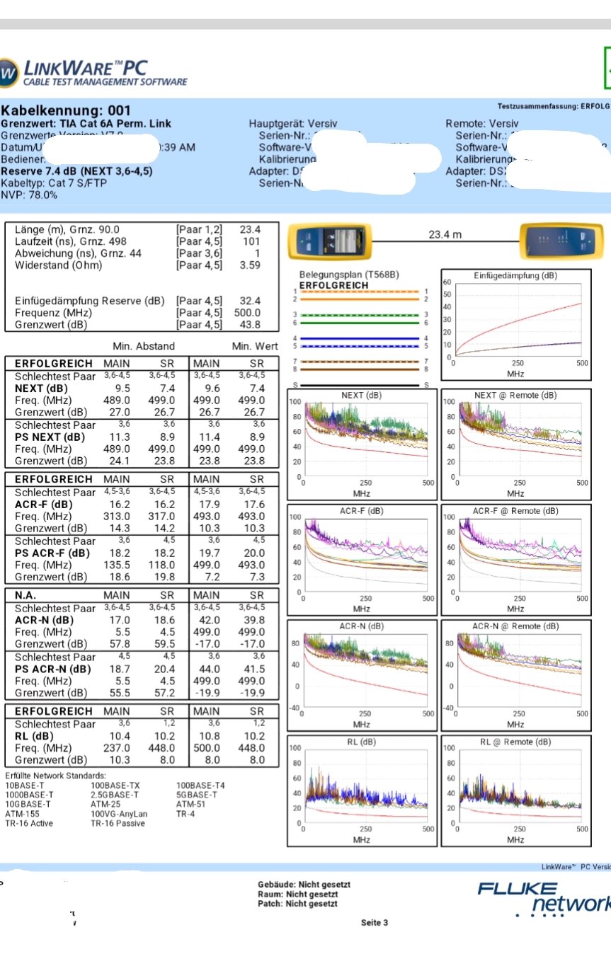

Es gibt Tester, welche eine Frequenzmessung durchführen und dann am Ende die Leitungswerte ausgeben.
Dann kann man sich die Spezifikationen der einzelnen Cat Klassen raus suchen und vergleichen.
Die Dinger sollten aber 4stellig kosten.
Ich glaub unser Elektriker hatte letztens was von Fluke dabei.
Einfach mal in der Nähe fragen und ggf in Auftrag geben.
Das sieht dann so aus:
Reaktionen: VDC und Der Lord
