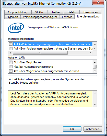

Mein du die Netzwerkkarte? Es gibt solch einen Haken bei mir nicht, meine Energieoptionen schauen wie folgt aus:
Sehr kryptische Optionen für mich. Habe mal alles deaktiviert und werde mal testen obs besser wird.
UPDATE: Habe im BIOS die Option "Schnellstart" deaktiviert und in den Energieoptionen der Netzwerkkarte alle Haken weggemacht (siehe Bild oben).

Die Energieoptionen in dem Screenshot oben sind allesamt deaktiviert...

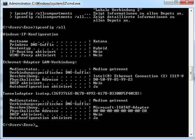

Habe ein paar neue Infos:
- Wenn ich nach dem ersten hochfahren die Netzwerkkarte im Gerätemanager deaktiviere und dann wieder aktiviere ist eine Internetverindung wieder da. Die Netzwerkkarte wird dann also "aktiviert" bzw. nicht mehr in einer Art Energiesparmodus.
- Folgender Sceenshot hilft vllt. das Problem zu lösen. Zeigt im Endeffekt die Netzwerkverbindung beim ersten hochfahren an:
