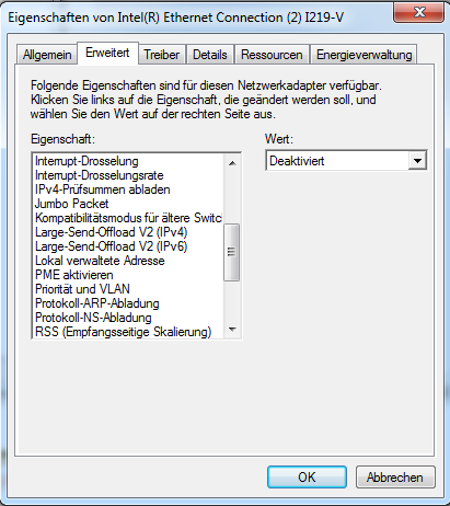

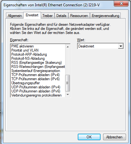

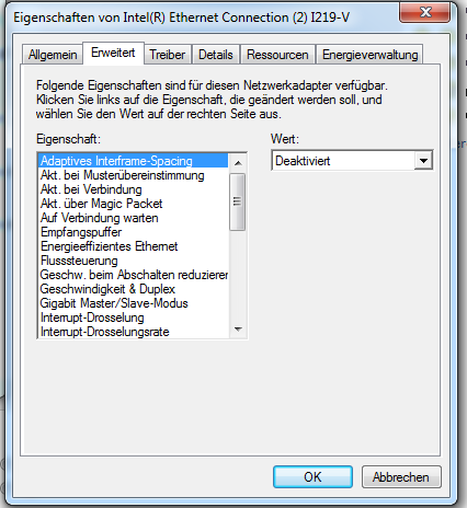

Das System is neu aufgesetzt und die Hardware hat sich verändert. Aber es war stets Windows 7 drauf und mit dem alten System gabs dieses Problem nicht.
Im UEFI-Bios gab es nur unter "Systemstart" die Option "Systemstart per Onboard-LAN", diese habe ich immer deaktiviert. Eine Option die WON (Wake On Lan) oder ähnliches lautet gibt es nicht.
Im Windows-Treiber gibt es dies Optionen seit der Installation des neuesten Netzwerkkarten-Treibers nicht mal mehr, siehe Screenshots:
Unter Energieverwaltung der Netzwerkkarte ist der Haken "Computer kann Gerät ausschalten um Energie zu sparen" auch immer schon weg.
Gibt es noch andere Orte in Windows über die WoL-Einstellungen eingesehen werden können?
