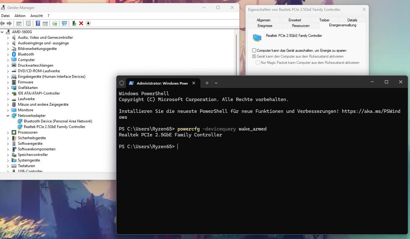

Moin,

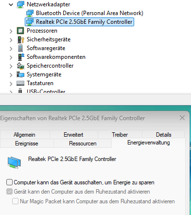

ich bekomme es nicht hin das die Netzwerkkarte den Ruhezustand nicht deaktiviert. Im BIOS ist alles entsprechend deaktiviert. Der Reiter im Gerätemanager ist ausgegraut. Den kann Ich nicht deaktivieren.
versuche Ich es über die Konsole mache Ich wohl einen Fehler?
wie kann ich es deaktivieren?

Ist vermutlich der Treiber von der Asus Page. Treiber löschen und auch die Netzwerkarte + Treiber aus dem Gerätemanager löschen und neustarten. Dann den Treiber nehmen den Windows Update bei der Suche installiert. Der funktioniert, die neueren auf der Asus Page hatten das Problem bei mir auch.
Hallo cyberpirate,
ich musste da damals noch unter Erweitert "Bei Magic Packet aufwecken" deaktivieren.

was passiert bei
POWERCFG /DEVICEDISABLEWAKE "Realtek PCIe 2.5GbE Family Controller"
Reaktionen: nutrix und cyberpirate
@sLy: POWERCFG /DEVICEDISABLEWAKE "Realtek PCIe 2.5GbE Family Controller"

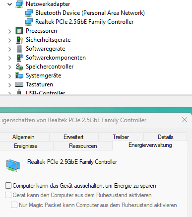

Das war es! Super vielen Dank. Hatte mir ja fast gedacht das der Befehl irgendwie falsch geschrieben war. Hatte auch schon mit Slash statt - versucht. Aber nicht das Gerät in den Ausrufungszeichen gesetzt!

Kann man nicht auswählen genau wie den Ruhezustand Haken:
Thema ist also Dank Eurer Hilfe gelöst. Schönen Abend noch.
