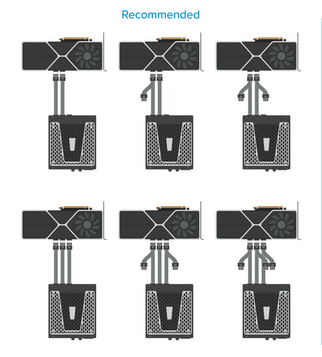

Die RX 6900XT mit mindestens zwei separaten Kabel am Netzteil anschließen,
auch wenn das ein 1000Watt SingleRail Netzteil ist.
GPU hat 2x8 PIN - zwei Kabel // 3x8 PIN - drei Kabel.

@Nickel eventuell habe ich mich falsch ausgedrückt. Beide Anschlüsse haben ihr eigenes Kabel. Das Netzteil ist zwar Dualrail "fähig", ich nutze es aber weil es nur Probleme gab, da weder das Handbuch noch der Corsair Support mir sagen konnte, welche Rail denn jetzt was versorgt
Und danke für deine Anwort 👌
