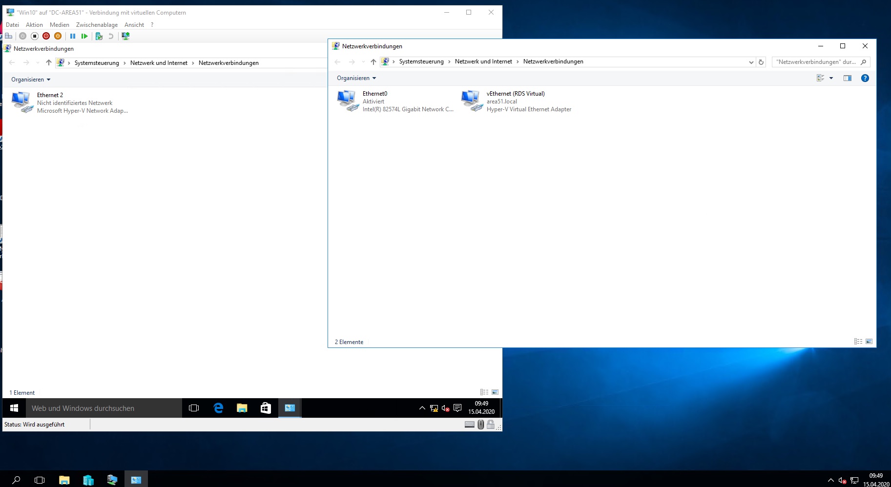

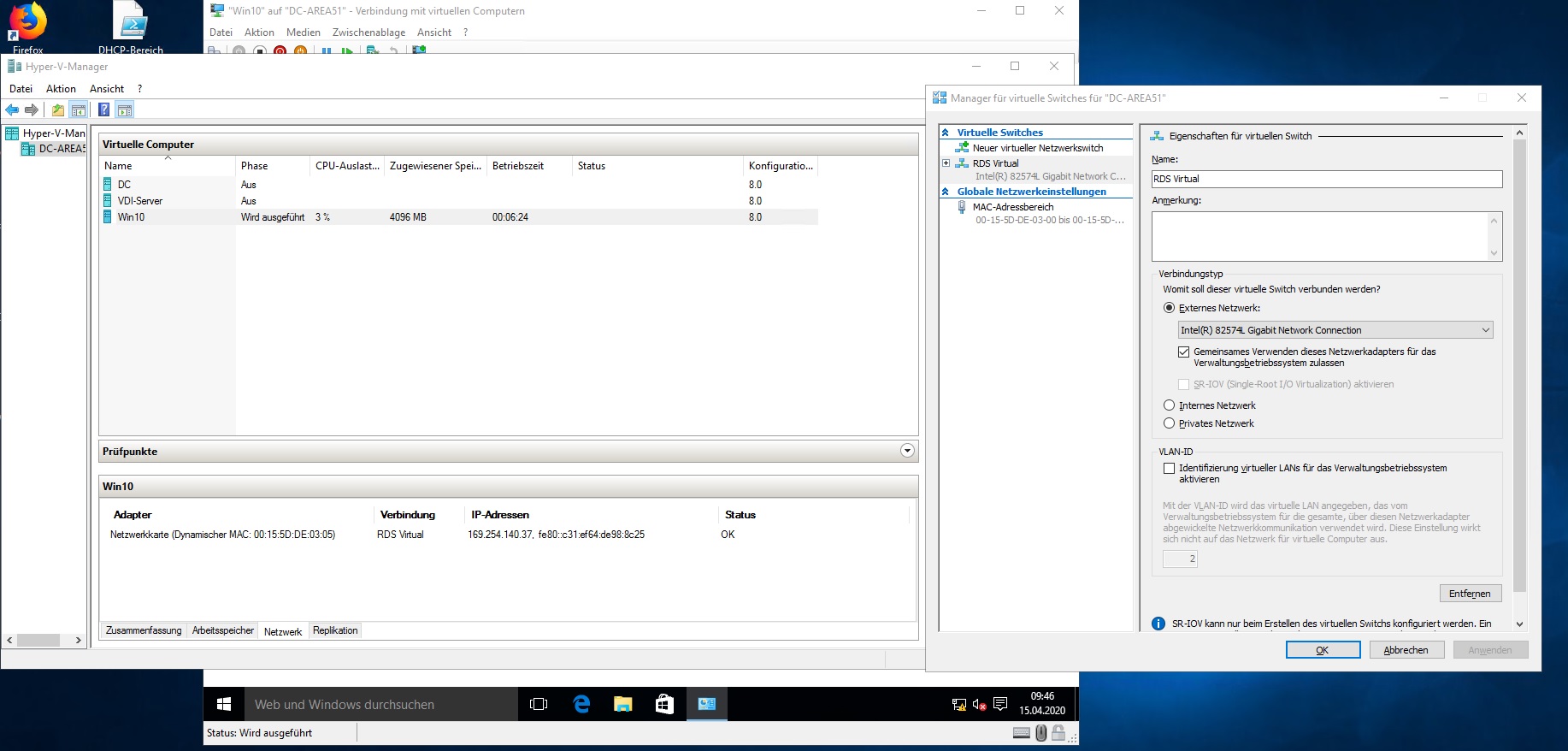

Habe mal 2 Screenshots gemacht von meinen Einstellungen: (Hier geht es jetzt nur drum das die Netzwerkkarte nicht funktioniert)
In 1.jpg sieht man den ausgewählten externen Switch für die Hyper V Maschine
In 2.jpg sieht man nochmal links die netzwerkverbindung der hyper v maschine, rechts die 2 verbindungen vom Windows Server 2016 (VM Maschine über ESXi)

Wobei was ich so gerade sehe, ich wahrscheinlich schon alles gemacht habe. Ebenso habe ich das problem wenn ich das mit Hyper V mache. Also Hyper V Maschine auf Hyper V Maschine. Da habe ich auch
Set-VMProcessor -VMName <VMName> -ExposeVirtualizationExtensions 1
Get-VMNetworkAdapter -VMName <VMName> | Set-VMNetworkAdapter -MacAddressSpoofing On
durchgeführt und es geht trotzdem nicht

also ich sehe die Einstellungen habe ich gemacht. Allerdings war Hyper V da schon drauf als ich die letzten veränderungen im vSwitch gemacht habe. Evtl noch mal neu installieren?
Sonst fällt mir leider nix mehr ein :heul:
Also ich habe es nochmal neu aufgesetzt bei der Arbeit.
Waren zwar die Einstellungen wie in dem link aber irgendwas hat sich wohl aufgehängt.
Mit dem Hyper V Switch auf dem ESXi klappt das jetzt mit dem Internet.
