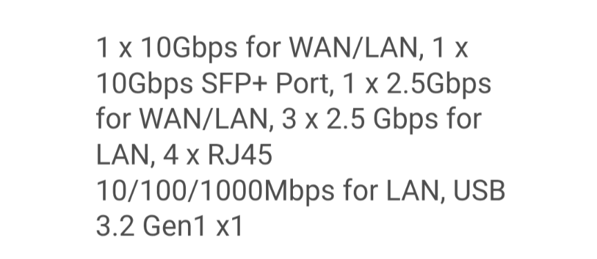

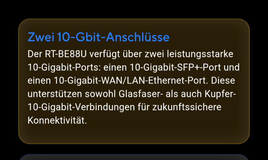

Kurz gesagt, ja, der Router hat scheinbar 2 10G Ports, 1x RJ45 / 1x SFP+. Ob das ganze allerdings ein Combo Port ist, müsste im Handbuch nachgeschlagen werden.
Edit: Im Handbuch steht dazu nix, müsste gehen.

Um 10 Gb/s Internet über den Router an einen PC zu bekommen brauchst du am Router mindestens 2 10 Gb/s fähige Anschlüsse ( einen zum Provider, einen zum PC) Dein Router hat aber nur einen ( den SFP+ Port)
Das dachte ich auch erst, als ich den Link geöffnet hatte. Allerdings sieht man, wenn man genau schaut das es einen 10G RJ45 WAN/LAN Anschluss sowie den SFP+ Port gibt. Laut Handbuch gibt es keine Einschränkungen, das nur einer der Ports gleichzeitig verwendet werden kann.
