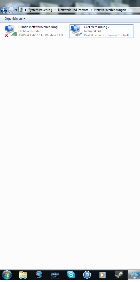

also habe mir die asus pce n 15 wlan netzwerkkarte geholt und wollte sie an meinem pc der bereits mit lan verbunden ist als hot spot verwenden.
Treiber erfolgreich installiert und sie ist sofort erkannt worden.
Sie stellt aber keine verbindung her und wlan router in der umgebung kann sie auch nicht finden.

habe auch schon diese möglichkeit probiert die in dem video erklärt ist doch wie im foto zu erkennen ist war dann das selbe ergebnis.
https://www.youtube.com/watch?v=0sAVQ2qzCj4
bei mir findet er auch zum anfang keine wlan verbindungen die in der nähe sich befinden wie in dem video

Befolge die Schritte aus der Anleitung ab Seite 15 zur Einrichtung des Soft-APs. Deine Kabelverbindung „LAN-Verbindung 2“ muß über ICS weiterverteilt werden.
ok ich probierre es mal ab seite 15
habe es so gemacht wie es dort steht nur habe immer noch das selbe problem wie im bild ist keine verbindung
immer wenn ich es fertig habe und auf verbinden gehe kommt es mir so vor als hätte der schalter keine funktion also es passiert nichts
