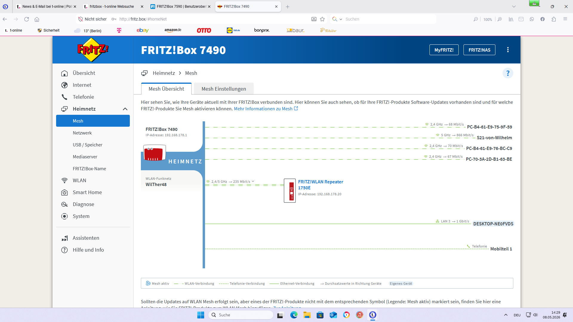

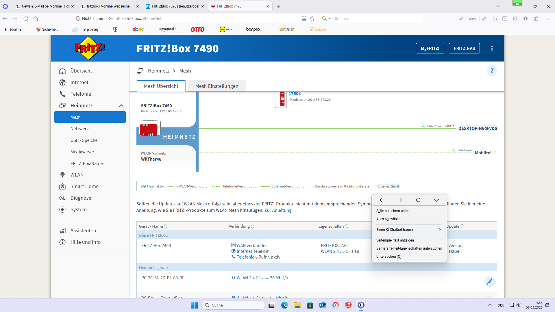

Wie kann ich prüfen, ob die 1 GBit/s eingestellt sind?
Ich schicke mal die screenshots, vielleicht hilft es ja weiter!

1 GBit, also wäre das schon mal ok und nicht die Ursache:
