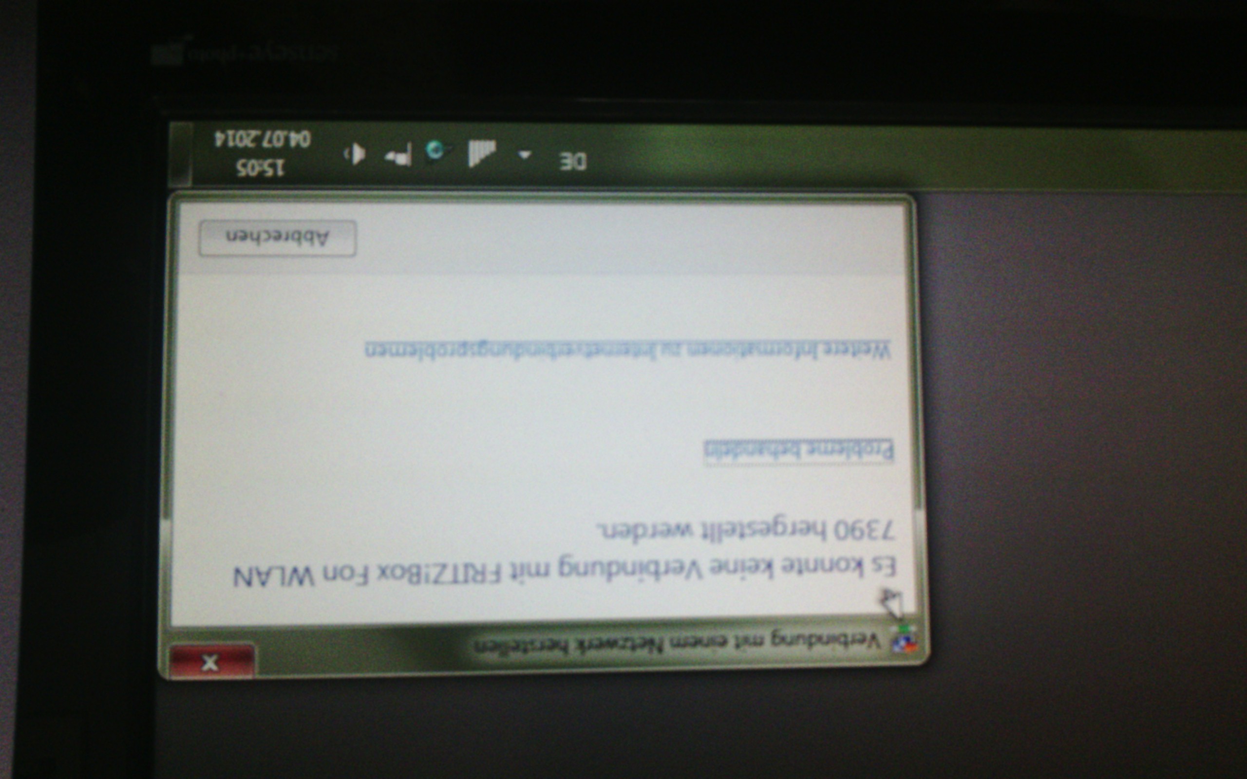

Hallo liebes Forum!
Meine Netzwerkkarte will sich nicht mit meinem Router verbinden.
Die Karte sieht den Router sagt auch das gute Empfangsqualität etc. aber wenn ich mich über den Taskmanager verbinden will kommt die Standart Windowsfehlermeldung und wenn ich mich Realtek Wirless LAN utility verbunden will passiert einfach nichts.
Hat da jemand ne Lösung perat?
MFG Ben
Kann es sein, das in der Fritzbox das Connecting nur für bekannte Geräte eingestellt ist und nicht für neue Geräte ?
Mann, Mann, Mann. Es gibt ein Snipping Tool:mad:
Schau mal mit einem LAN Kabel in die Fritzbox, da auch mal in die Systemprotokolle.

Könnte ich mit meinem PC Bilder hochladen hätte ich gar keine Probleme ;)
