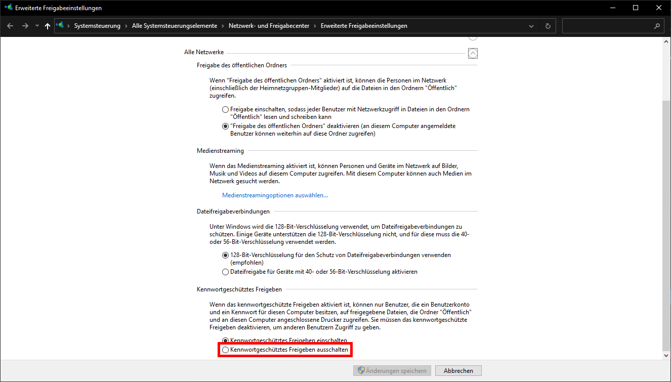

denke das liegt an der kennwortgeschützten Freigabe.
Versuch mal die beim Notebook auszuschalten.

Ja, danke, nun geht es wieder. Oberhalb dieser Einstellung bei Win 10 stehen unter erweiterte Freigabeeinstellung die Profile Privat, Gast oder öffentlich und Alle Netzwerke.
Hinter Privat steht nun (aktuelles Profil). Das Profil vorhin war aber Gast oder öffentlich.
Da das Profil bei meinem PC Privat ist, habe ich das auch für das Notebook so umgestellt. Ist das richtig?
