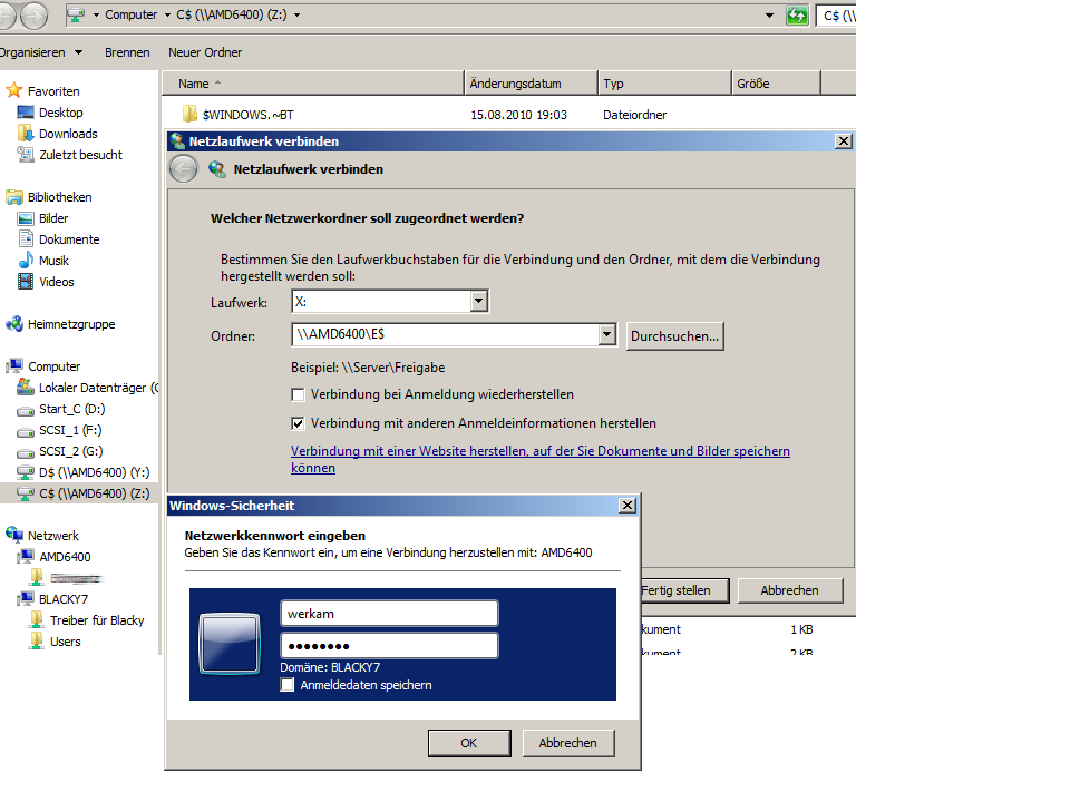

Als Benutzer musst Du den "Administrator" des W7 PCs angeben, also mit anderen Benutzernamen anmelden. AMD6400 ist der XP Rechner, von da aus klappt es nicht bei mir.
