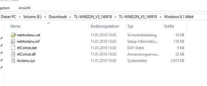

Kurze Frage: Was mach ich damit jetzt?
du gehst wie folgt vor:
Start -> Systemsteuerung -> System -> Geräte Manager
Dann auf Netzwerkadapter
=> Deine Karte auswählen und Doppelklick
(Sofern du kein admin bist, klickst du jetzt unten links auf "Einstellungen ändern" und holst dir die admin berechtigungen
==> Reiter Treiber auswählen
==> Treiber aktualisieren
==> Computer nach Treibern durchsuchen
Oder Auswählen wo der Treiber drin ist. Rest sollte eigentlich von alleine klappen.
Im Gerätemanager beim Adapter auf "Treiber" - "Treiber aktualisieren" - "Auf dem Computer nach Treibersoftware suchen" und hier bei "An diesem Ort nach Treibern suchen" den Ordner mit den entpackten Dateien aufsuchen. Dann noch den korrekten Eintrag wählen und installieren lassen.
Ich muss euch leider entäuschen. Hat nicht geklappt. Auch der Tip von assmann17 nicht. Vielleicht muss ich mir doch einen neuen kaufen. Ich meine mein Adapter ist Version 3. Der hat offiziel nur Treiber für win 8.1. Die sind ja auch inzwischen bei Version 5. :(
