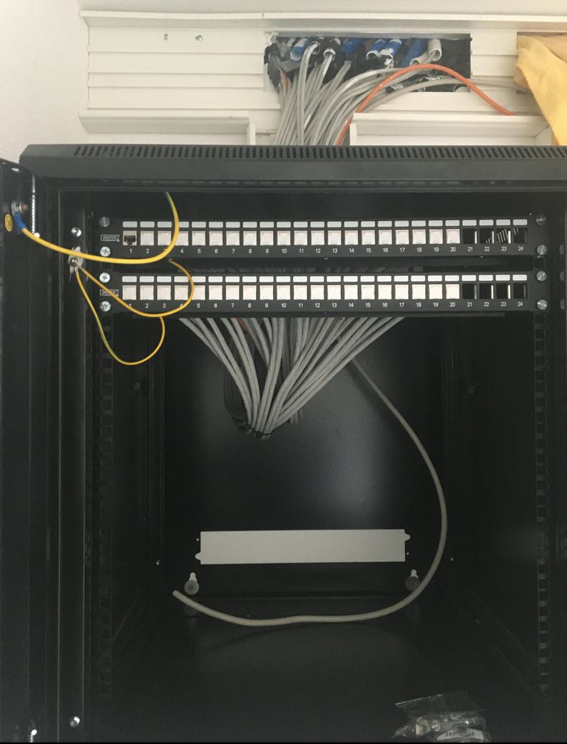

Ich hab einen billigen Schrank mit 12 HE genommen und auch auf Keystone (im Schrank sowie in den einzelnen Dosen) gesetzt. Reicht für mich völlig aus.
Als Switch habe ich einen TP-Link T1600G-52TS Managed Switch mit 48 Ports verwendet. Dieser reicht locker aus um die Dosen der Terrasse wegzuschalten wenn ich sie nicht brauche (man könnte natürlich auch einfach im Netzwerkschrank abstecken) oder andere kleine Spielereien.
Als NAS ist bei mir ein Synology DS216Play drin. Das passt da locker rein.
Wie wird denn der Schrank befestigt? Hat der ne Schiene in die der Schrank eingehängt wird, oder wird der direkt an der Wand befestigt? Ersteres wäre mir irgendwie das sympathischere System.

@flo222 Da sind quasi 4 große Löcher, die nach oben hin schmaler werden. Somit wird der schrank da einfach eingehängt.

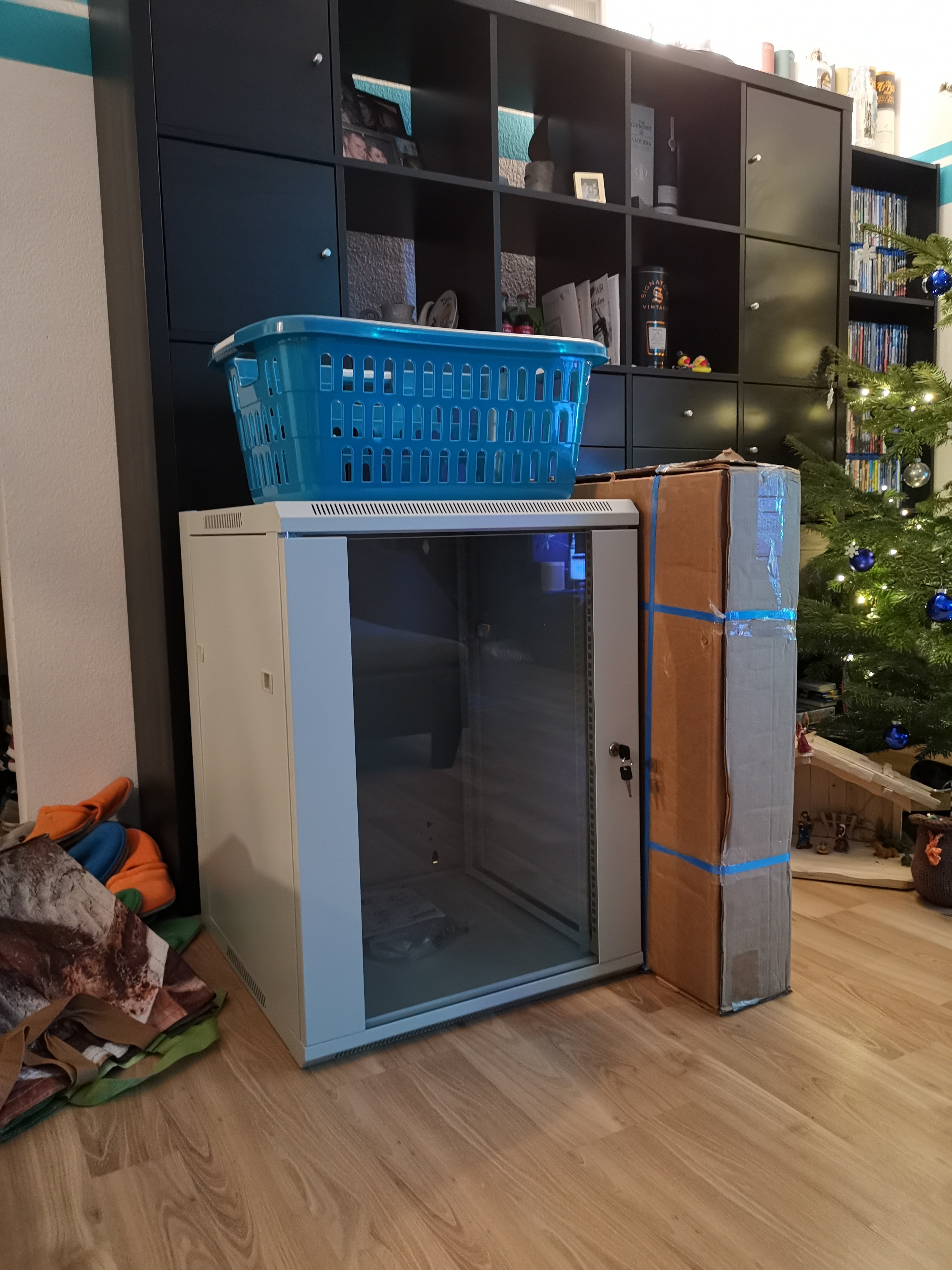

Meiner ist heute gekommen, habe ich auch direkt zusammengebaut, da es einige Berwertungen von verzogenen Teilen gibt, aber soweit alles gut. Zusammenbau hat 30 Minuten gedauert.
Sieht soweit ganz solide aus.
War der Wäschekorb ne weihnachtliche Beigabe? :p
Ne,der war vorher schon da gestanden, war die Antwort auf die Frage meiner Frau, wo das "Monstrum" jetzt hin kommt :D
