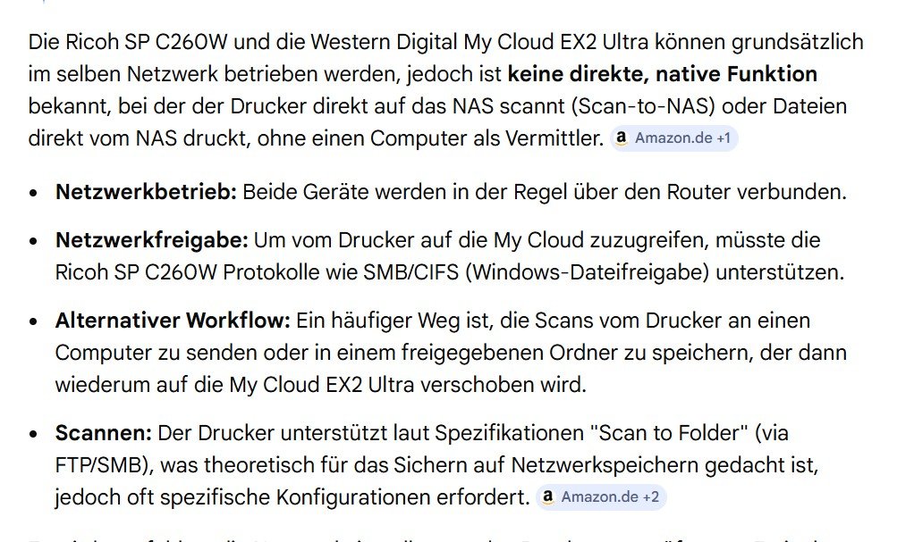

@ meph!sto: "Vllt. unterstützt dein Scanner nur SMBv1 und dein NAS eben nicht"
Aha, da gibt es verschiedene Meldungen:
Zwar steht am Anfang das dieses Speichern nicht geht, aber dann gibt es die Option dass man einen Folder im Netzwerk auswählen kann ?1
siehe Bild
