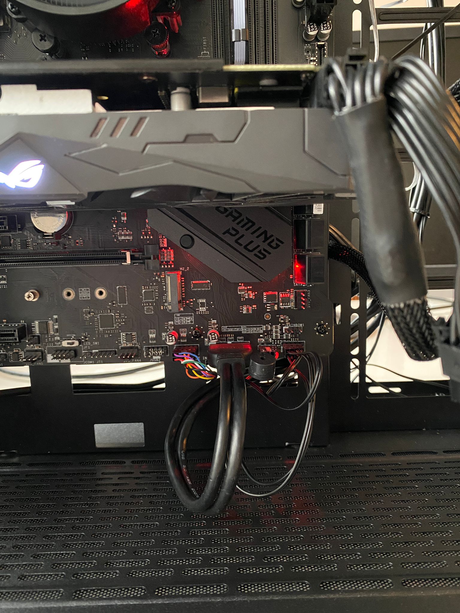

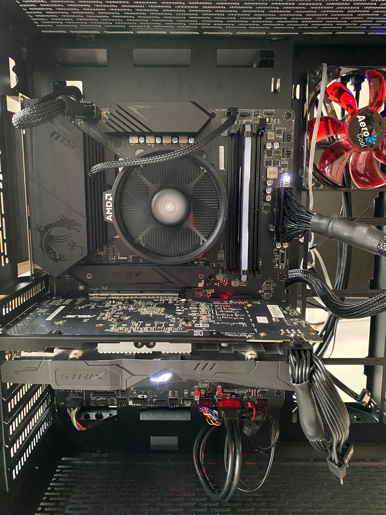

...PC lässt sich nicht booten. Der PC startet sofort wenn ich das Netzteil einschalte. Es leuchtet durchgehen die DEBUG LED CPU und ich kann weder Booten noch das BIOS Flashen.
Eigentlich müsste das Mainboard und der Prozessor ohne anstand laufen, habe aber gehört das es auch vorkommen kann dass man ein Defektes Mainboard bekommt.
... Stromversorgung überprüft, CPU nochmals verbaut, Alles vom Mainboard genommen zum Flashen auch dann geht das Mainboard sofort an wenn ich das Netzteil einschalte, flashen lässt es sich so auch nicht.

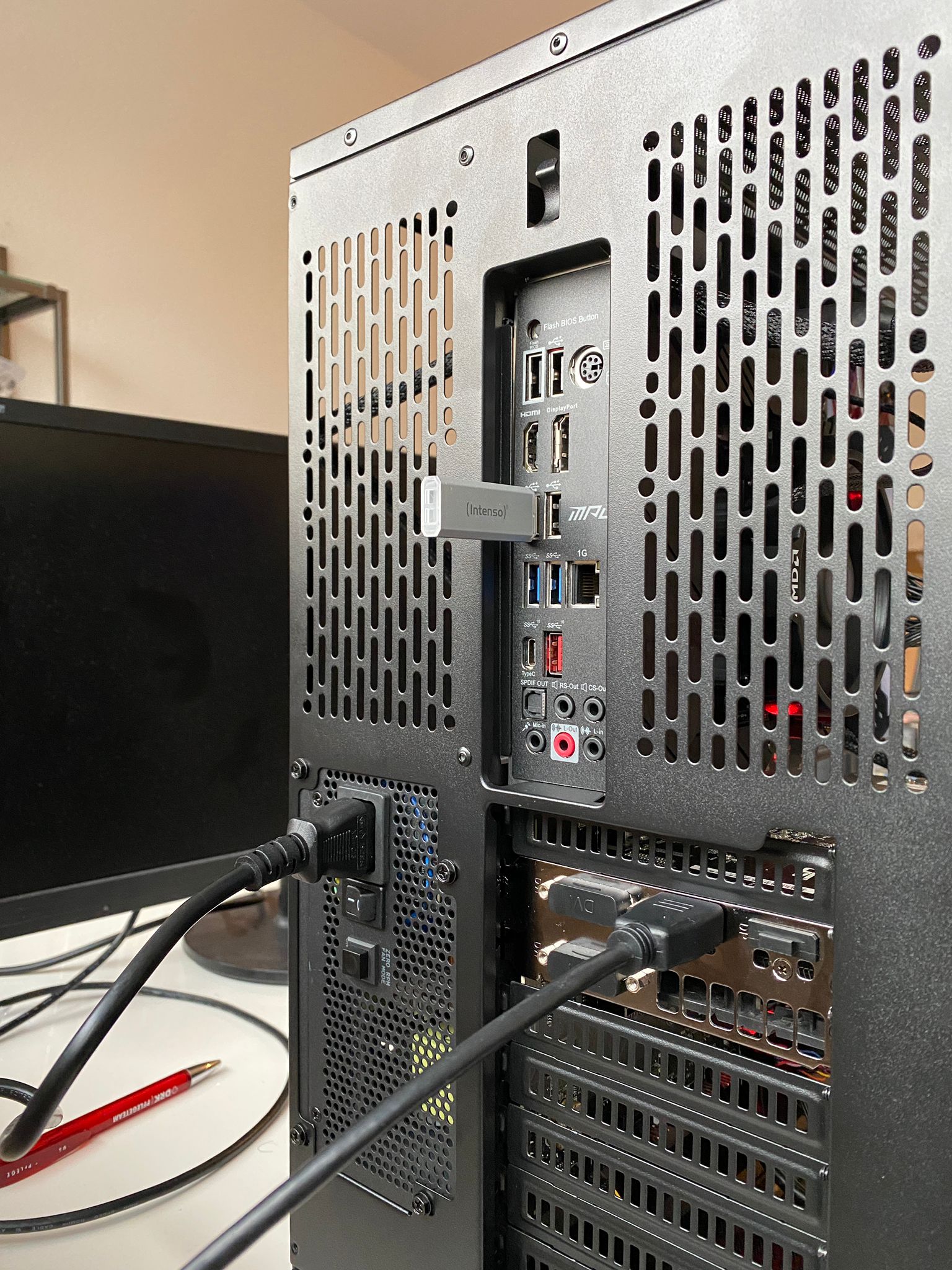

USB-Stick (32GB) FAT-32 formatiert und MSI.ROM Version 7C56v183 auf der MSI Seite runtergeladen.
Vlt kann mir hier jmd Helfen das wäre sehr toll.

Was sagt denn der BIOS Speaker? Den CPU Slot auch vor dem Einbau der CPU geöffnet? Gehäuse LED mit nem Taster verwechselt? Abstandshalter sind richtig verbaut?
Ansonsten auch wenns schwer fällt alles ausbauen und auf einer nichtleitenden Unterlage außerhalb des Gehäuses aufbauen. Und die Anschlüsse von USB und Sound auch weglassen.
Der Speaker gibt keinen Ton von sich. Natürlich habe ich vor dem Einbau der CPU die Vorrichtung geöffnet. Die Kabel vom Gehäuse sind genau so angeschlossen wie es die Anleitung von der Belegung her sagt.
Habe gerade mit Mindfactory telefoniert (dort habe ich die Sachen bestellt) und die meinten ich soll die Knopfbatterie mal 5min rausnehmen. Gesagt getan, hat nicht geholfen, jetzt darf ich meine ganzen Sachen wieder einschicken und die wollen sich das mal anschauen.
Wie gesagt ausbauen musst du es ja dann eh, nackt ausserhalb des Gehäuses nochmal aufbauen und testen. So würde ich es in deinem Fall nochmal probieren.

Solltest du versucht haben einen Flashback durchzuführen steckt der USB Stick im falschen Slot.
Da gehört er hin.

Ich mache den Flashback immer wie nachfolgend:
- PC ausschalten und NT ausschalten
- Strom Abstecken
- Den PC Einschalter ein paar mal drücken um die Kondensatoren zu entladen
- CMOS Reset machen, über Steckbrücke, mindestens 10 Sekunden
- USB Stick in die markierte Buchse neben den Flashback Schalter stecken
- Strom verbinden
- OHNE den PC zu starten den Flashback Schalter drücken, 1 bis 2 Sekunden
Auf dem MB neben dem Schalter ist eine LED die sollte jetzt anfangen zu blinken.
ACHTUNG:
USB Stick NUR FAT 32 formatiert und nichts anderes wie ein Partitionierungschema UND nur die BIOS Datei drauf kopieren. Dann die Datei umbenennen in MSI.ROM
Sollte die LED auf dem Board nur 3 mal schnell blinken, dann wurde der USB Stick nicht erkannt, kann manchmal passieren.
In diesem Fall einen anderen Stick versuchen, das ist mir auch passiert.
Da werden manchmal nicht alle Sticks erkannt.
Bitte darauf achten das es wenn möglich ein USB 2.0 Stick mit nicht mehr wie 8 GB Speichervolumen sein sollte, da gibt es die wenigsten Probleme mit.
Nach erfolgreichem flashen sollte der PC alleine neu starten.
