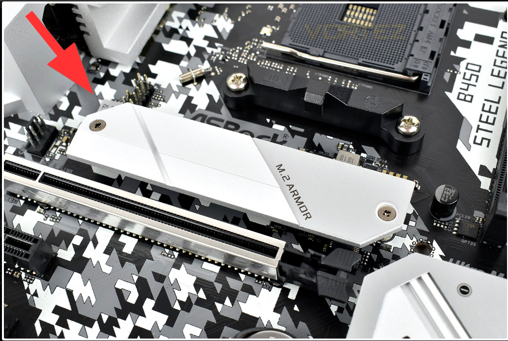

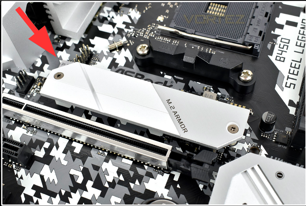

Naja, wenn Du sehen willst was so passiert wenn es mal bootet sollte die GPU schon richtig stecken und auch mit Strom versorgt sein. Und natuerlich das Kabel zum Monitor an dieser GPU angeschlossen sein.
Ich glaub immer noch daran, dass eventuell einer der Stecker die das Brett und CPU versorgen nicht wirklich richtig aufgesteckt ist.
Und schau mal auf dem Brett nach, ob da irgendein Chip (Gegend wo der Pfeil hinzeigt) zu sehen ist welcher einen Aufdruck/Aufkleber mit sowas wie P1.30 oder P2.?? pder P3.??.
BFF
BFF

Das steht im Post #1. @Viper1982
Battlebug schrieb:Der PC fährt nicht hoch. Der PSU ist am Strom angeschlossen und die beiden Kabel vom Mobo sind am PSU angeschlossen.
Das Mobo bekommt Strom, da dessen RGB Leuchten beim anschalten des PSU‘s anfangen zu leuchten.
Jedoch startet das System beim betätigen des Power-Schalters nicht.
Wäre mal eine IdeeXN04113 schrieb:alles wieder raus aus dem Gehäuse und ein Minimalsystem (Board, RAM, CPU, GPU und Netzteil) auf dem Tisch aufbauen
Ja da ist ein Chip, da steht P2.90 draufBFF schrieb:Naja, wenn Du sehen willst was so passiert wenn es mal bootet sollte die GPU schon richtig stecken und auch mit Strom versorgt sein. Und natuerlich das Kabel zum Monitor an dieser GPU angeschlossen sein.
