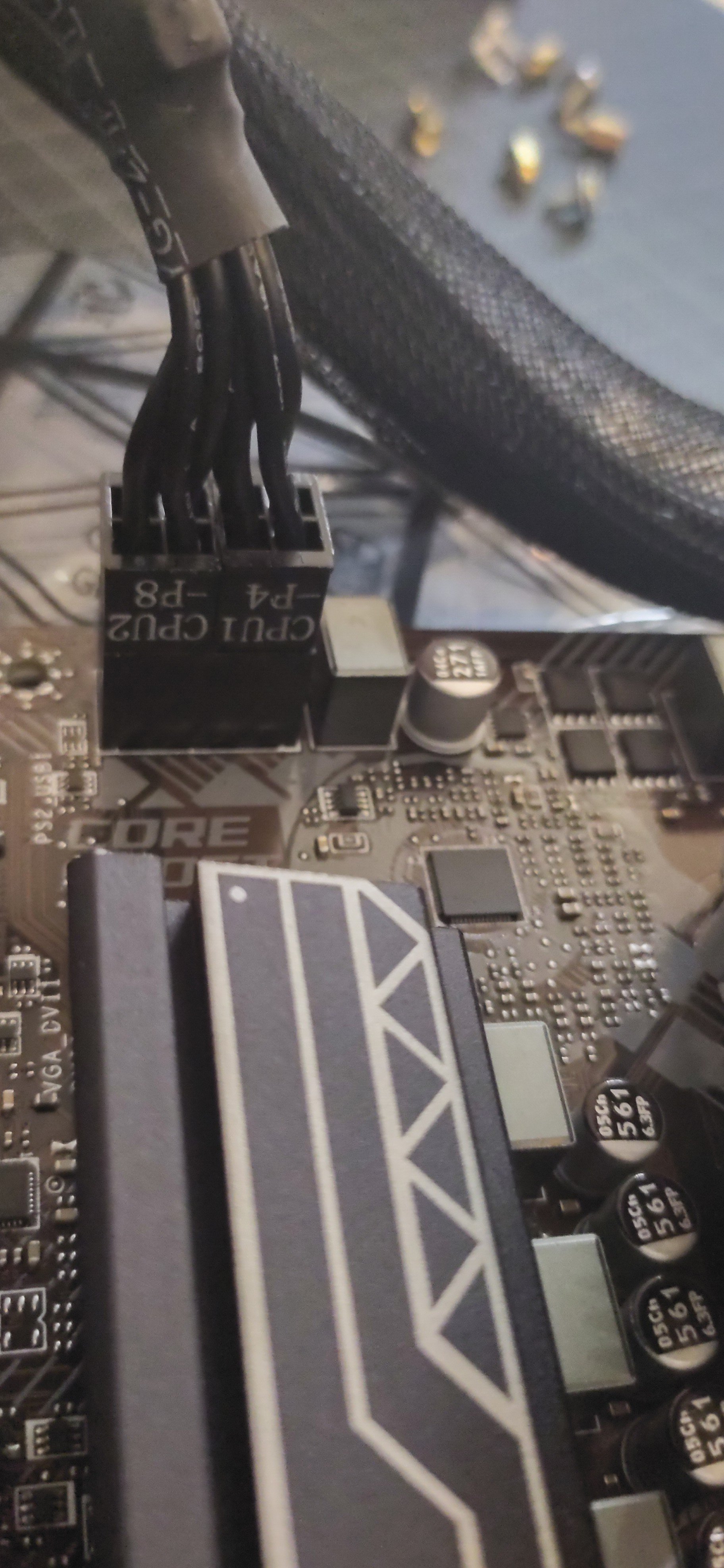

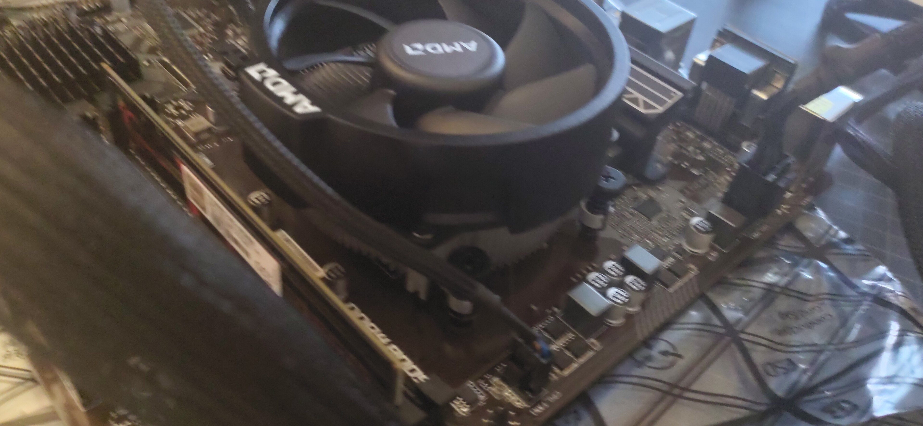

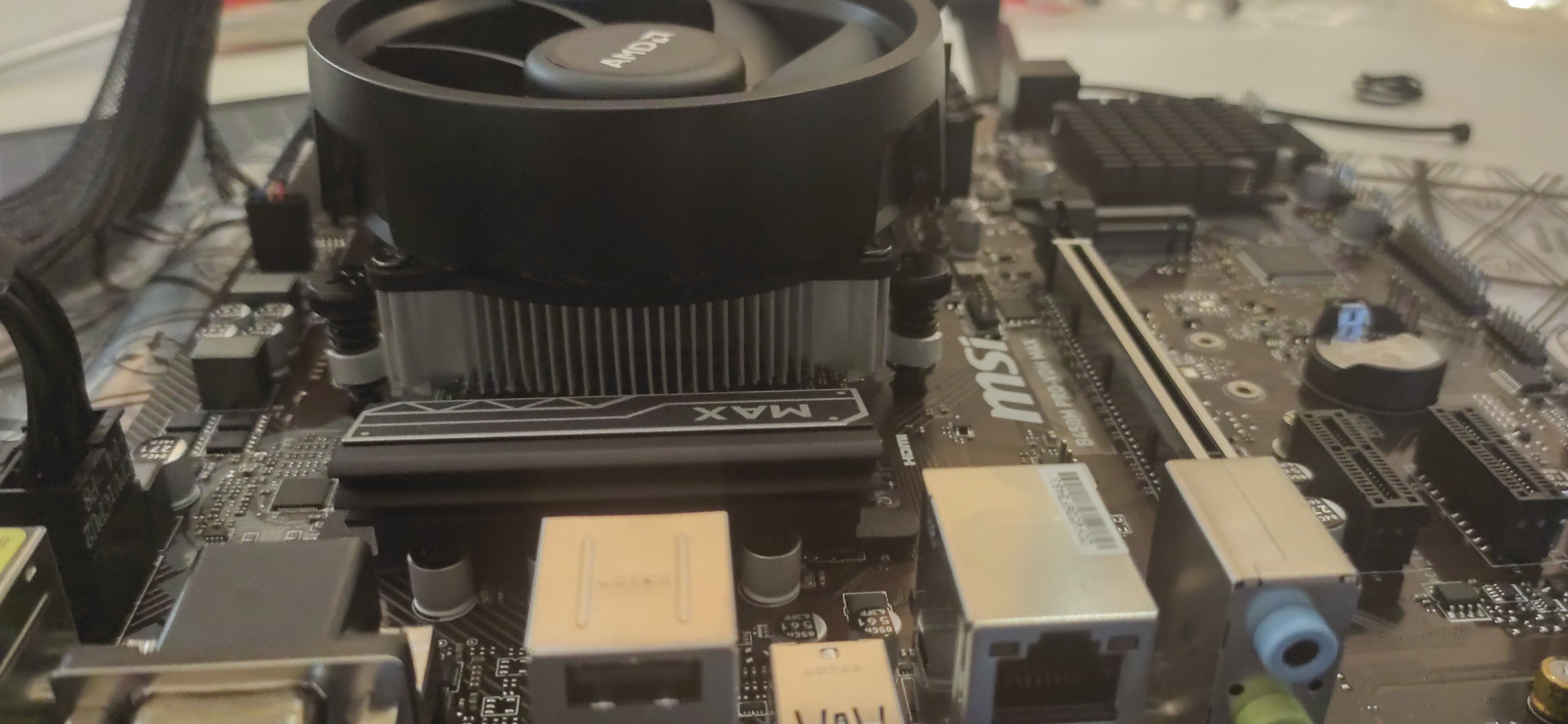

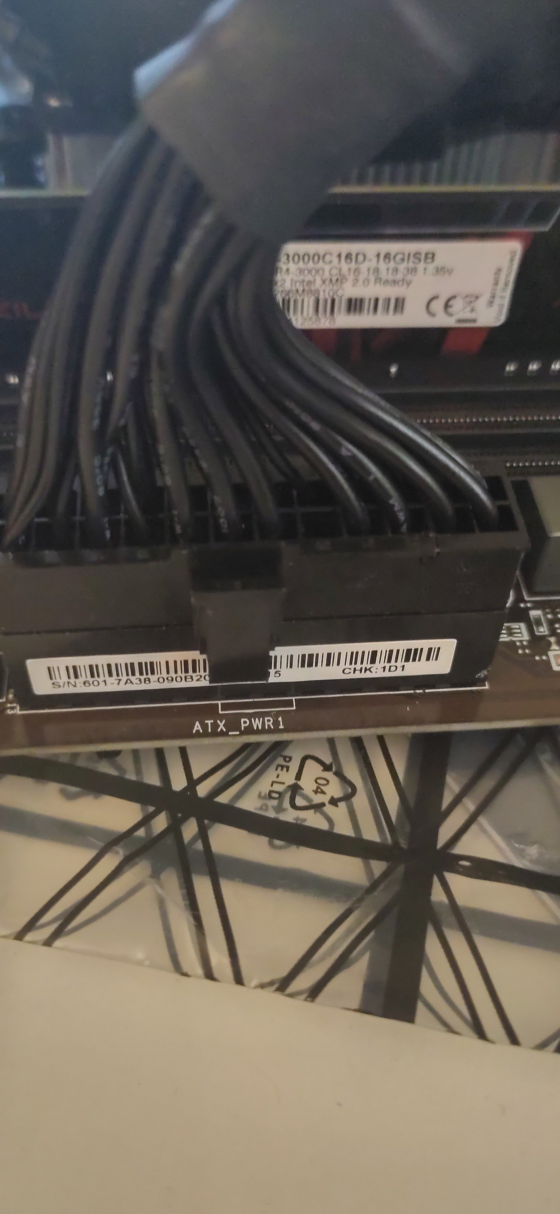

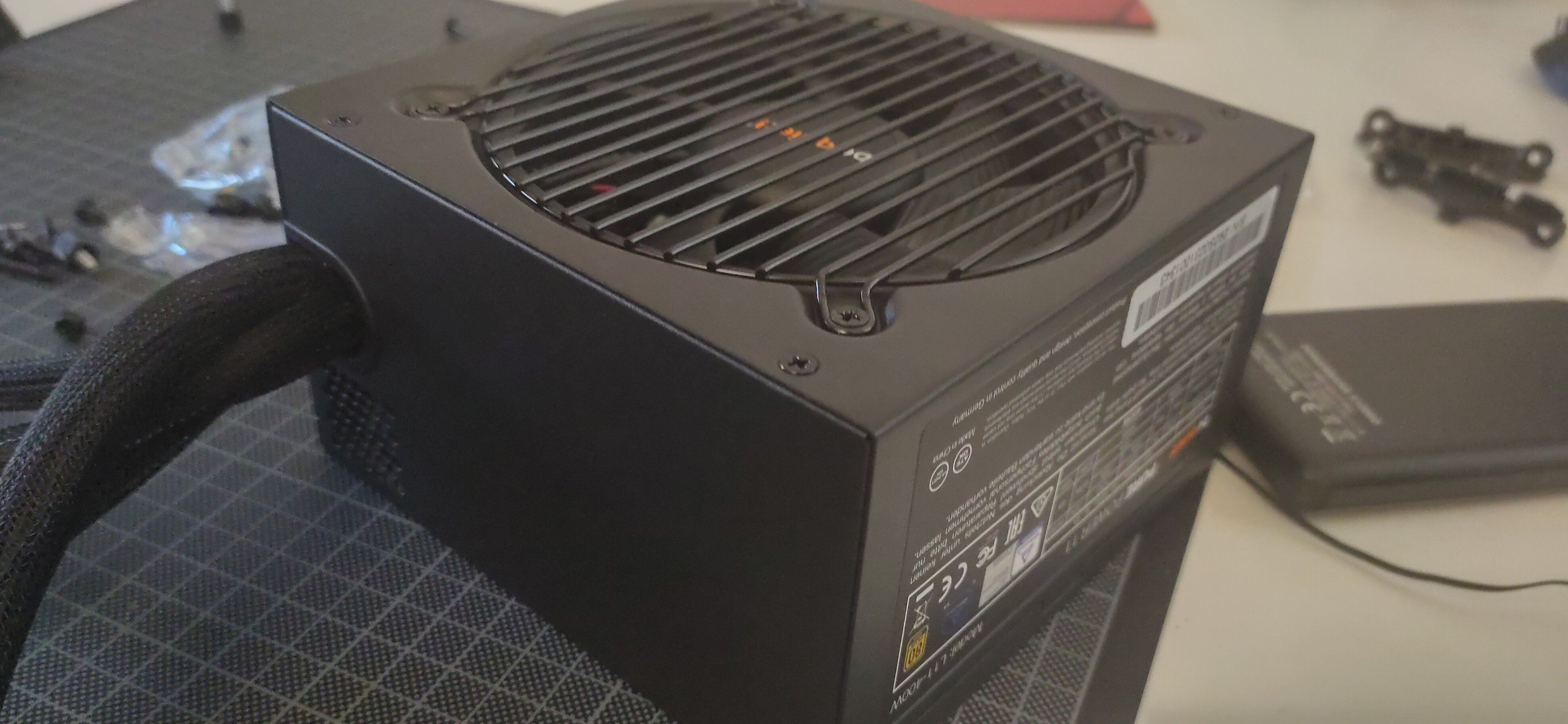

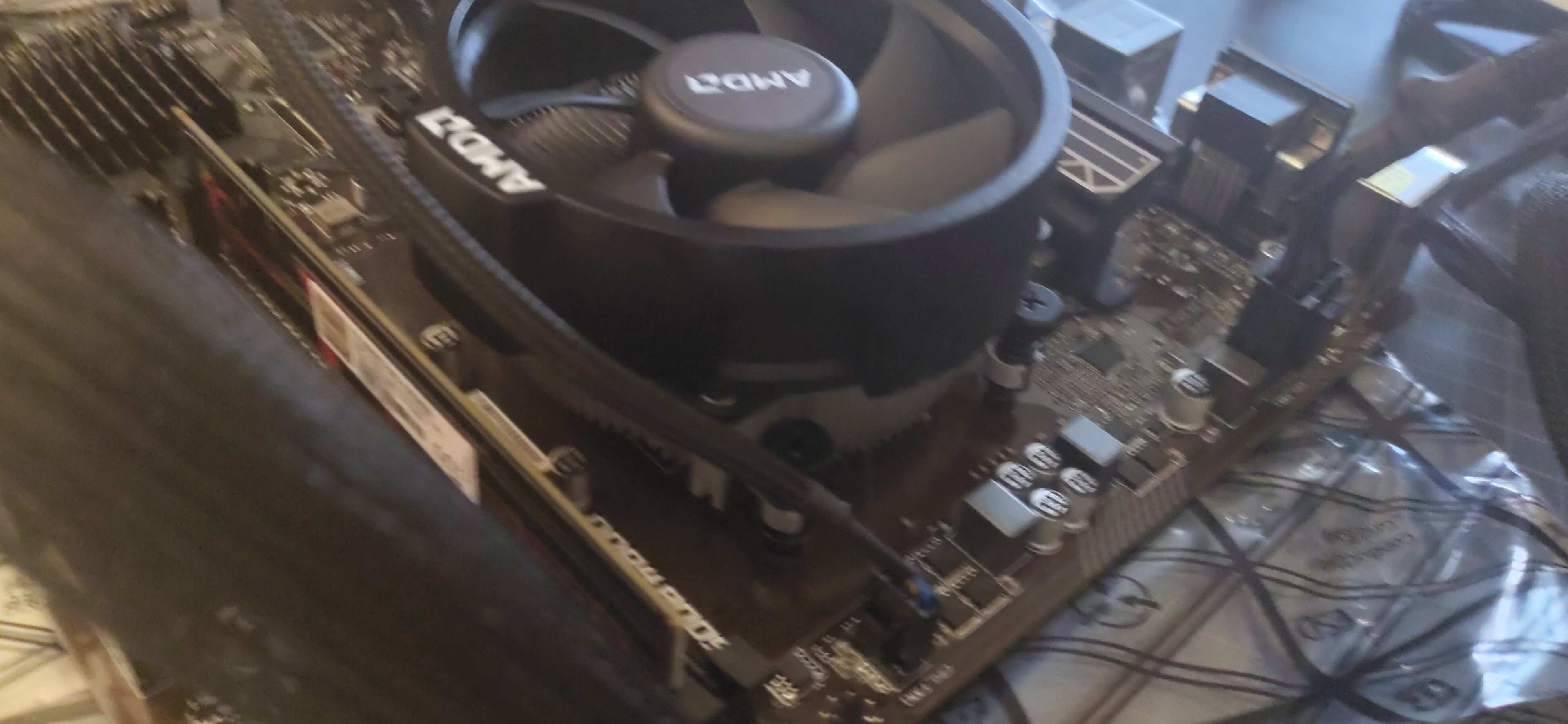

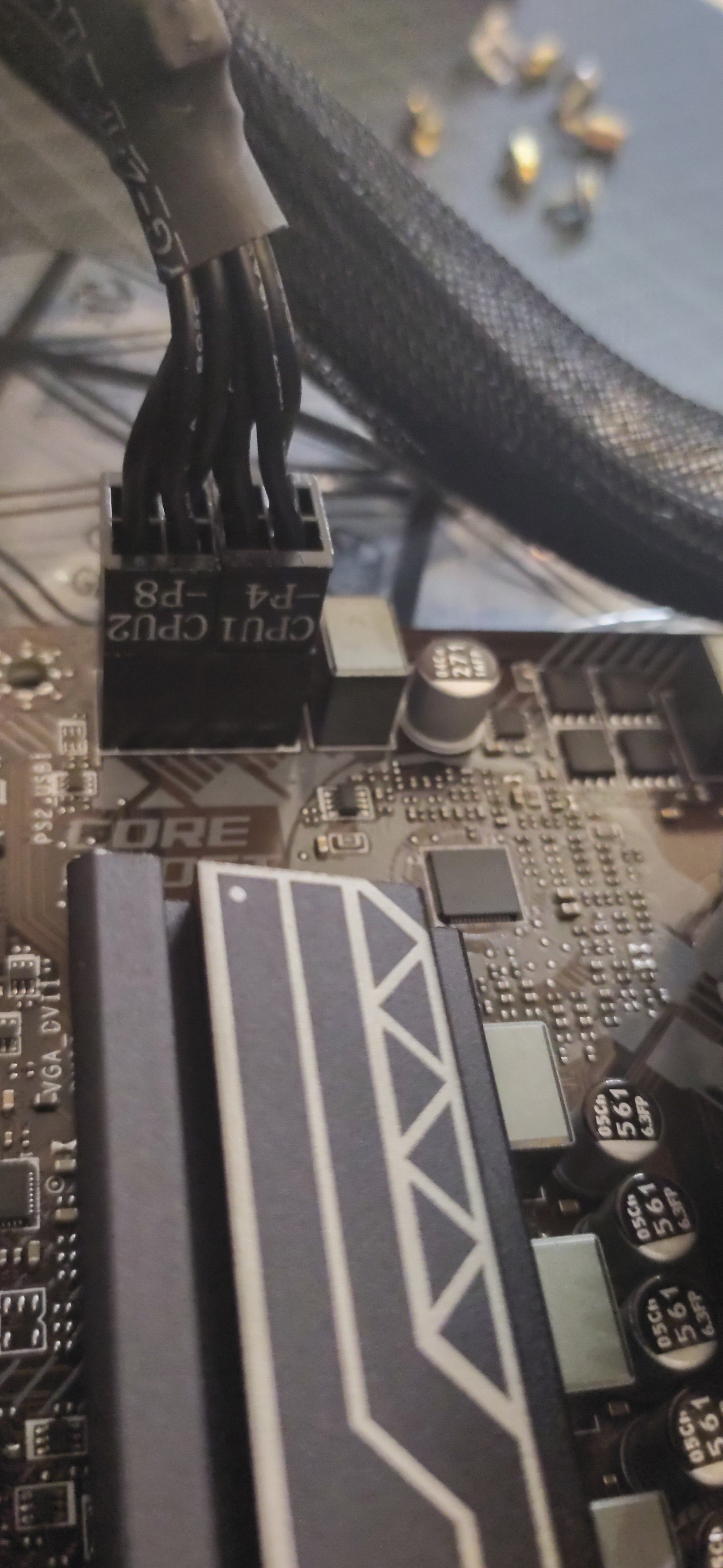

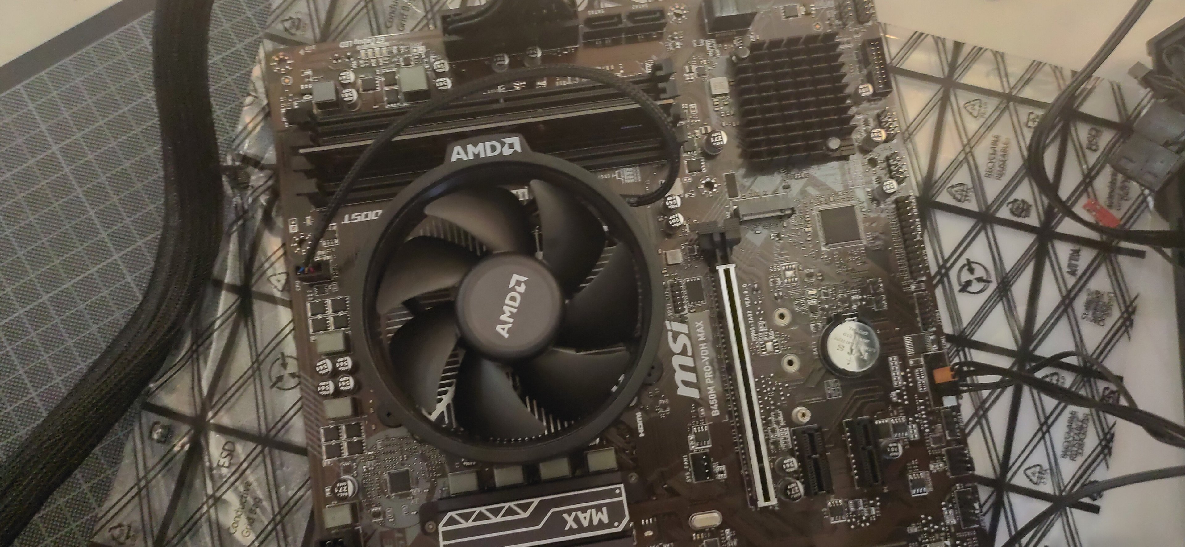

mach mal fotos von innen (MB) und vom netzteil stecker seite
Reaktionen: Otsy
Wenn gar nix passiert gehe ich nicht davon aus, das alles richtig angeschlossen ist. Also mach mal ein paar Bilder von allen Steckern.
Wenn sich gar nichts tut ist es meist EPS oder die Taster an der Gehäusefront. Wenn CPU und RAM (oder GPU) nicht passen, drehen sich zumindest die Lüfter.

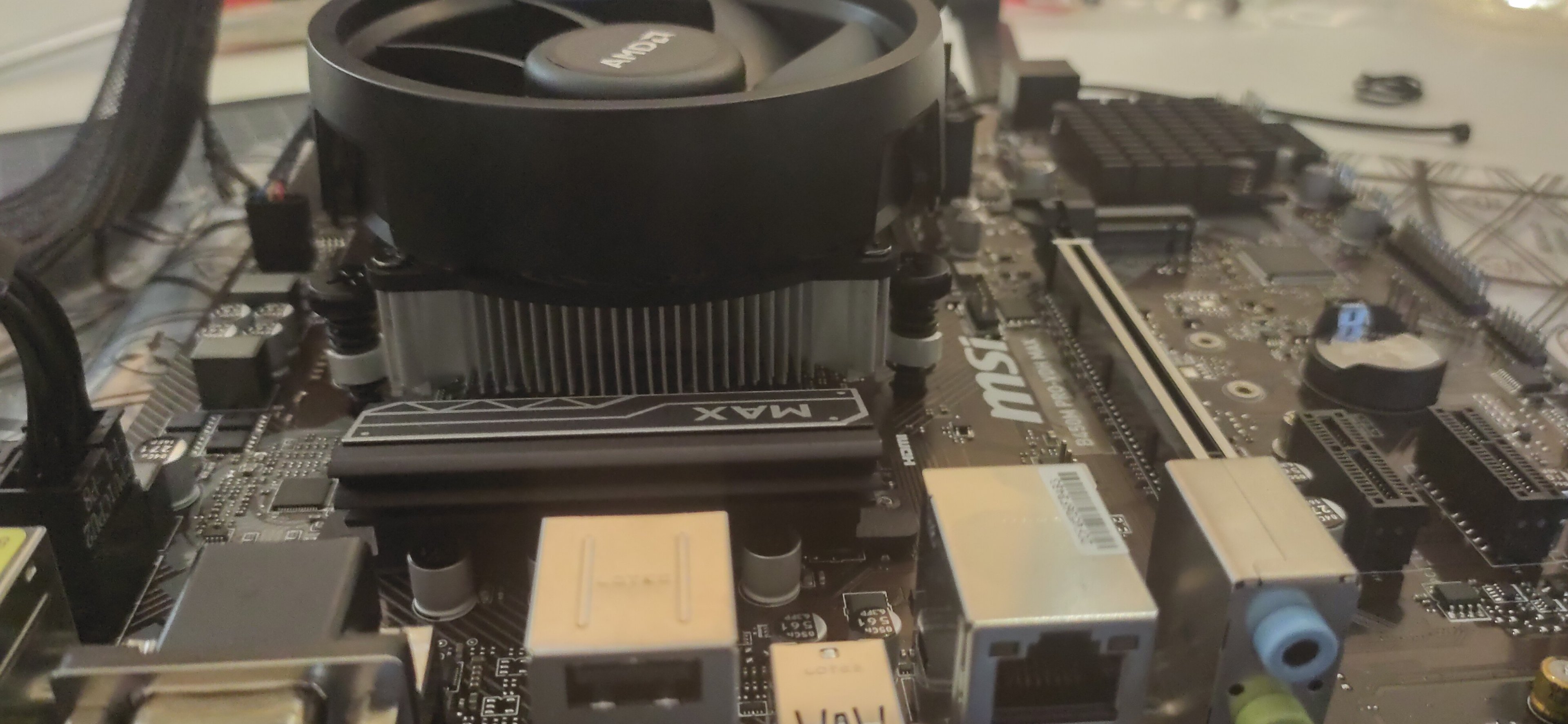

Hier, ist alles richtig
Wie immer, Fotos führen oft zum Erfolg.
Gestern ging es hier auch wieder ganz schnell nach den Bildern.

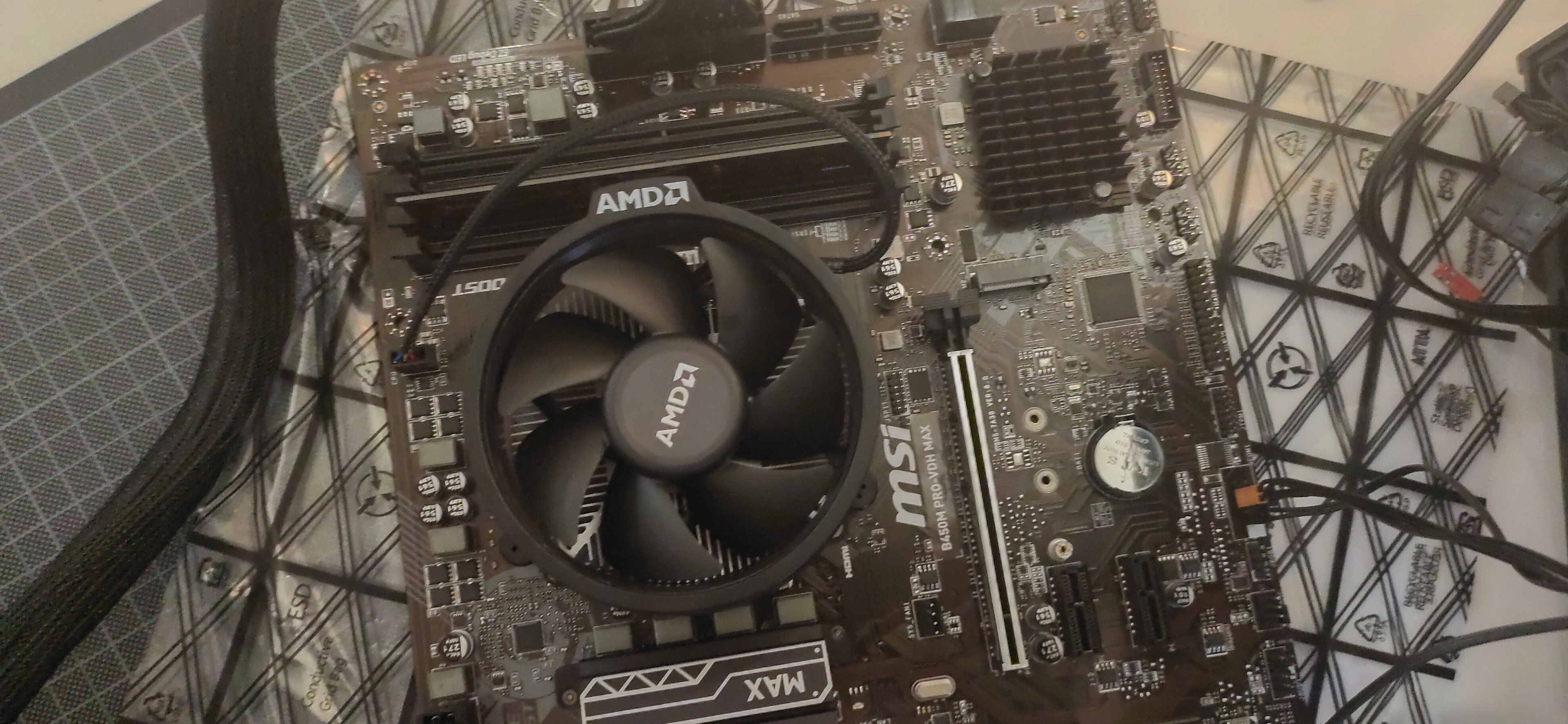

bräuchten schon ein paar mehr bilder + das ganze mainboard und netzeil
Baut alles noch mal aus, legt das Board auf den Karton, und fangt noch mal an , CPU, Lüfter ,Graka, 1 Riegel in den 2. Slot von der CPU aus gesehen,nichts, außer den 6 Pol, CPU Stecker, den 24 Pol, Stromstecker, die Graka mit Strom versorgen, dann mit einem Schraubendreher, die beiden Pins für den Powerswitsch brücken, dann schauen, was passiert . Monitor natürlich in die Graka, nichts ans Board
Bei der Gelegenheit auch gleich noch mal nen CMOS reset, dabei das Netzteil abstecken

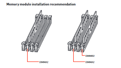

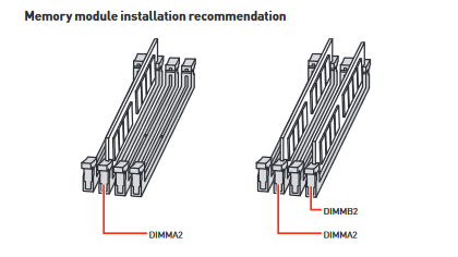

Mach ein Bios_Reset (Jumper setzen, Batterie raus) mit nur einem RAM Modul in Slot "DimmA2".
Starte danach einmal so durch wenn möglich, wenn nicht, mach das gleiche mit dem anderen Modul.
Sollte es gleich schon starten, System wieder aus machen und das andere RAM Modul in Slot "DimmB2"
dazu installieren.
Ich seh grad, ihr habt das Board eh schon raus
Board nicht auf dieser Verpackung testen, die ist nur innen nicht leitend, wenn auf dem Karton oder anderer nicht leitender Oberfläche.

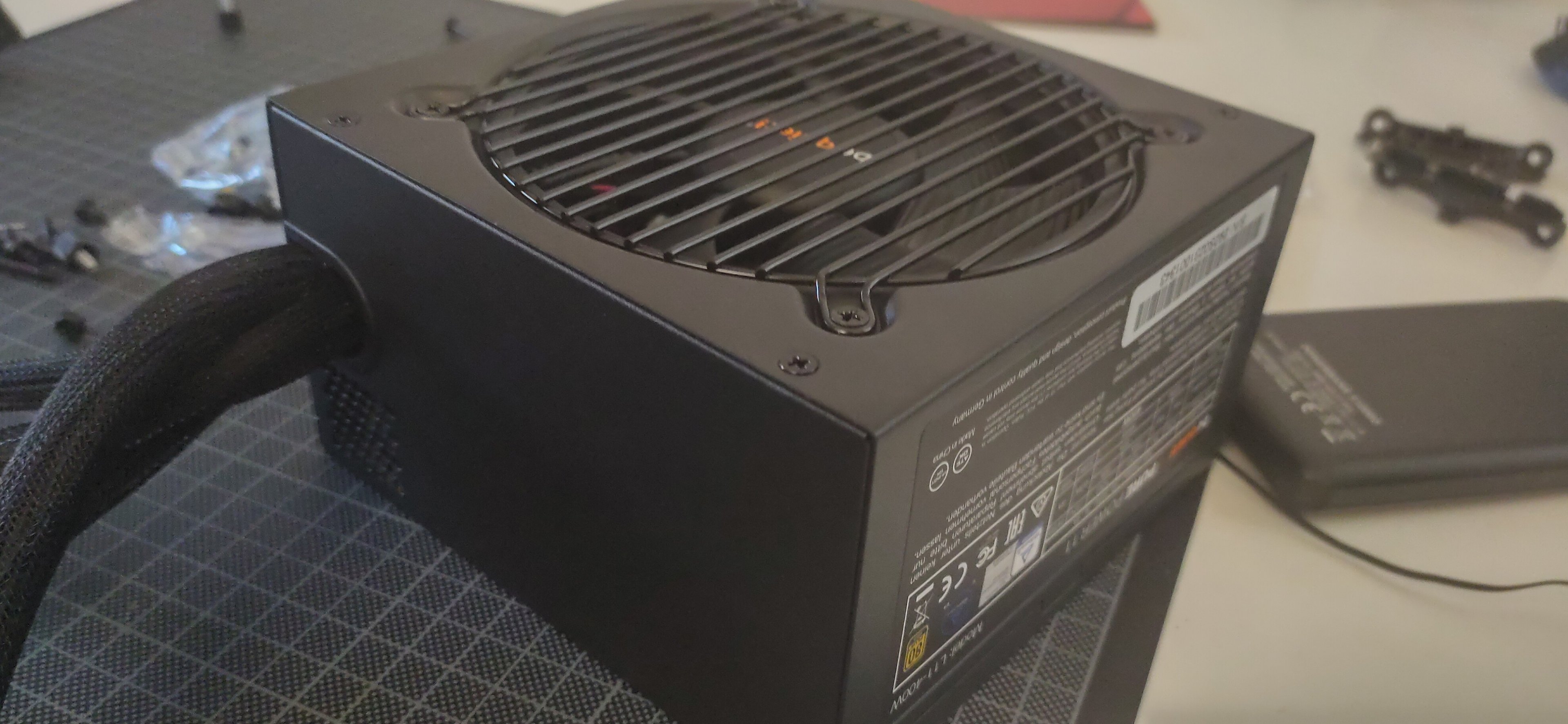

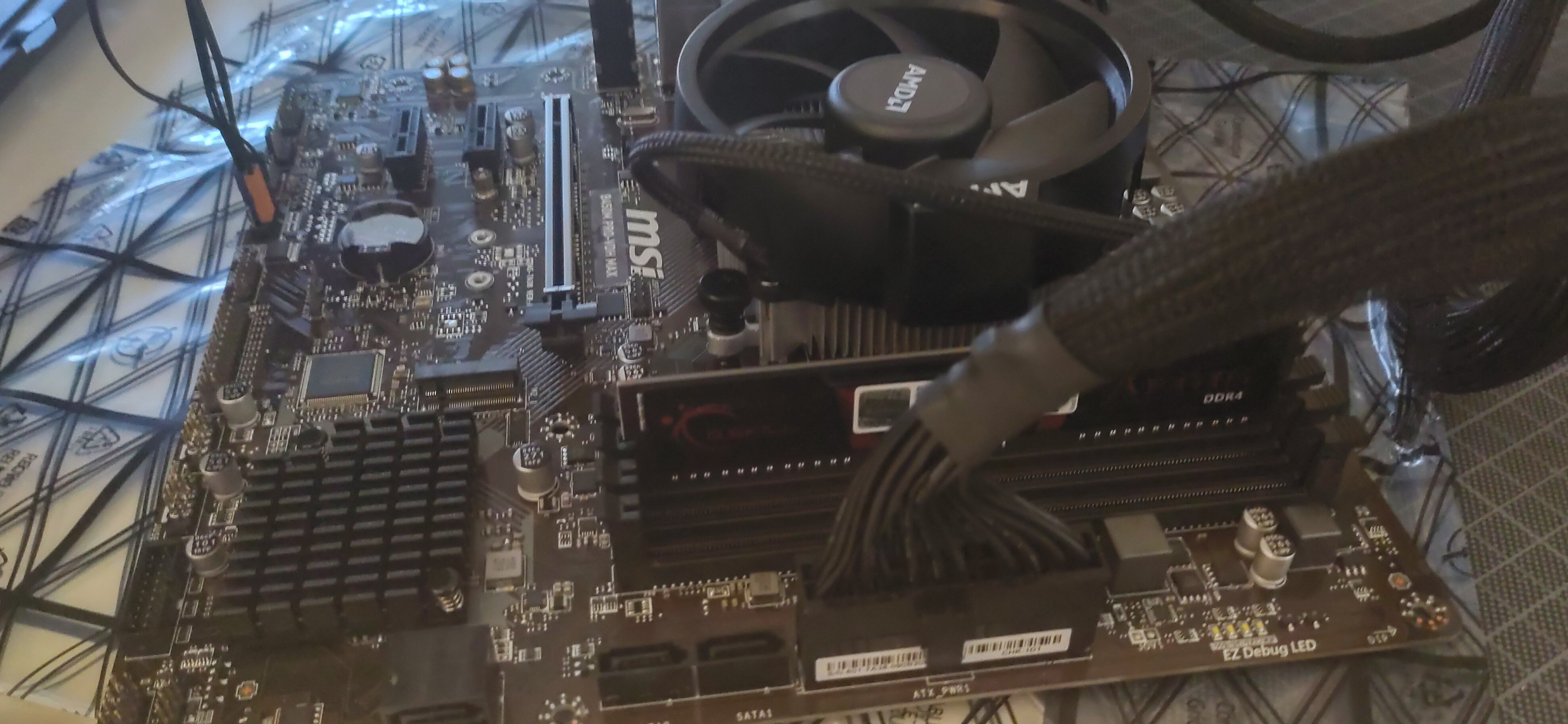

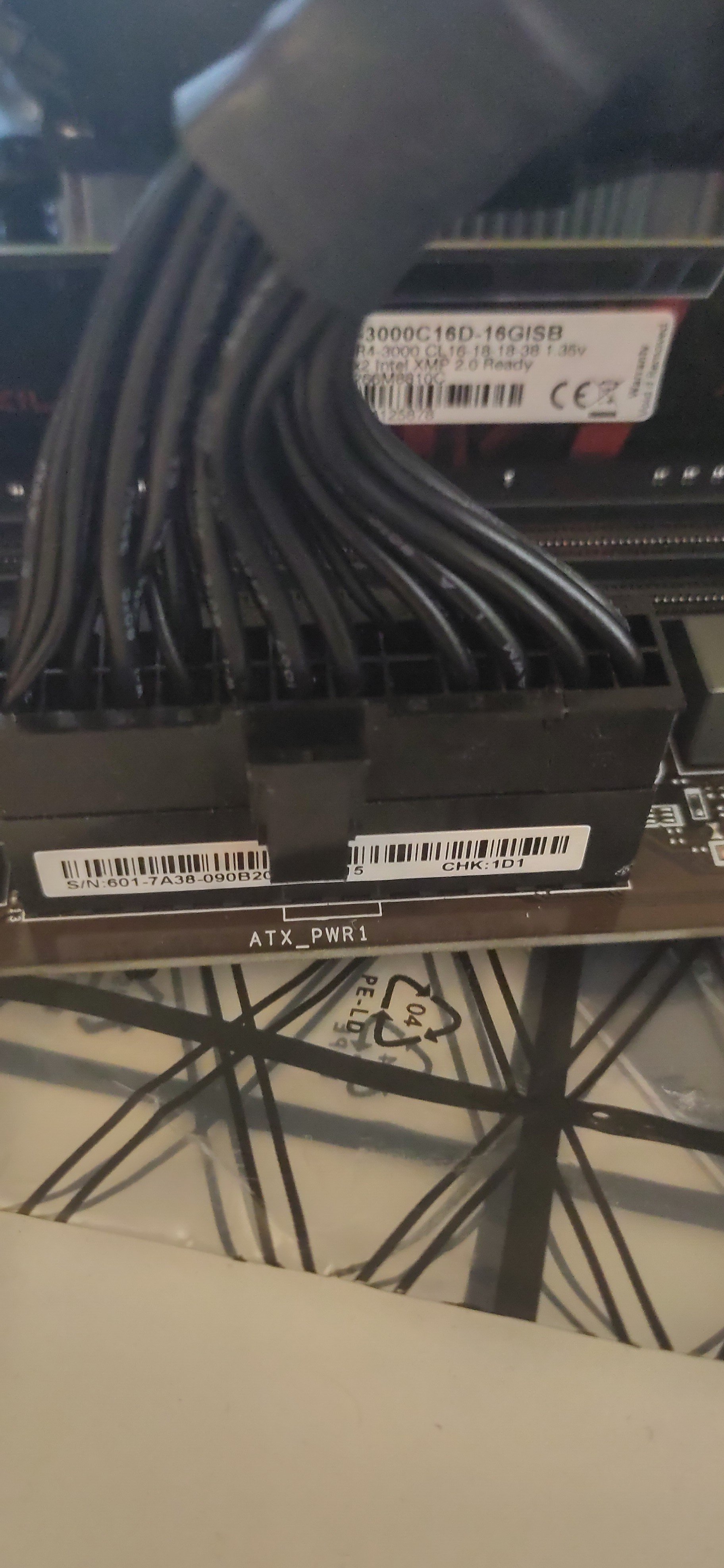

Die Bilder sagen eigentlich nicht viel... vor allem der Teil wo Power- und Reset-Knopf vom Gehäuse angeschlossen wird, wäre mal interessant...
Reaktionen: thompson004, Thorque und ghecko

Geht das Netzteil evtl in Schutzschaltung wenn nur kurz der Lüfter anläuft und dann sofort aus? Klingt wie Kurzschluss.
Ist der Ram ganz drin, da sieht man ja noch bißchen die Füßchen
Mach das empfohlene Bios_Reset mit jeweils einem Modul in DimmA2.
Und nimm das Mainboard wie empfohlen von dieser Folie, leg es einfach auf die Mainboard Verpackung.
