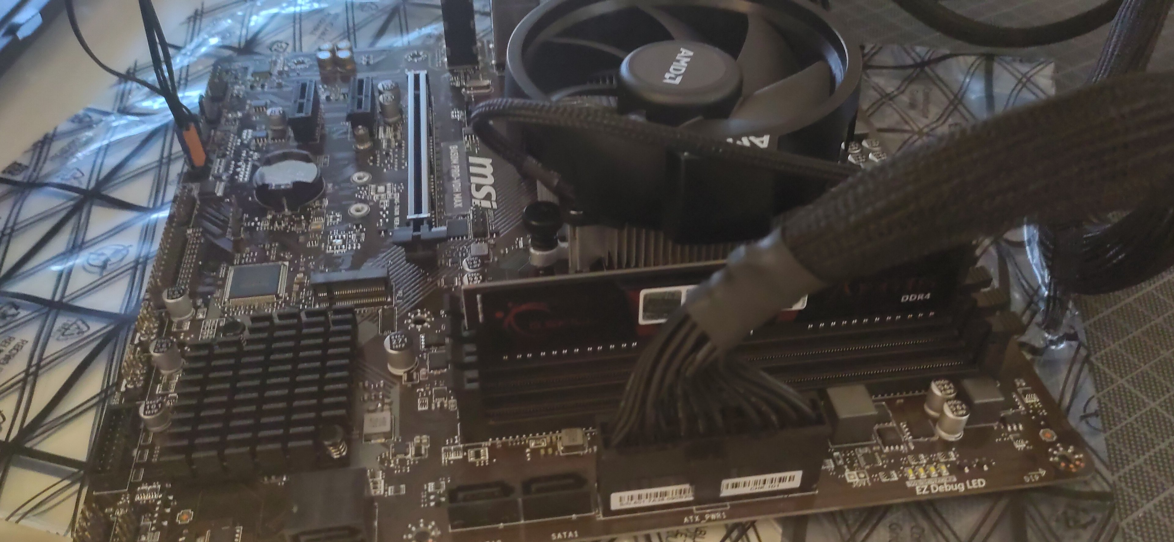

Habt ihr von anfang an auf dieser Plastiktüte getestet? Möglich dass ihr das Brett damit gegrillt habt, wenn nicht ist DOA Hardware auch nicht super ungewöhnlich.
Vielleicht liegts an mir, aber auf den Bildern sehe ich überhaupt keine Stecker an JFP1 (Seite 12 im Handbuch). Wir hatten letztens einen Fall, wo jemand die Stecker vertikal und nicht horizontal angesteckt hatte - ähnlicher Effekt wie hier...
braucht auch zum testen nix dran zu sein, er kann das Board ja mit nem Metallgegenstand starten

@ Stormfirebird
Stormfirebird schrieb:
Dafür seh ich Stecker aber weiter links die da eig. nichts zu Suchen haben, was sind das da für Stecker in Orange und Blau
Die Bilder sind leider nicht sonderlich scharf. Schärfere Bilder wären wünschenswert. Ist ein bissel heiteres Beruferaten im Moment. Bilder wären wünschenswert, die näher an dem Stecker seitlich wären.
