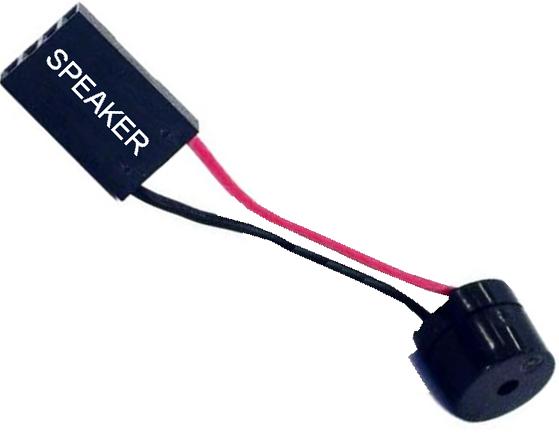

Hab leider keinen Speaker
War da keiner dem MB beigelegt? (Oder Tower?) Dachte das ist Standard.
Dann morgen in nächsten PC Laden und sowas kaufen: speaker.JPG
Ahhh stimmt das lag mit beim gehause. Hab irgendwie nie darauf geachtet. Werde es morgen probieren.
