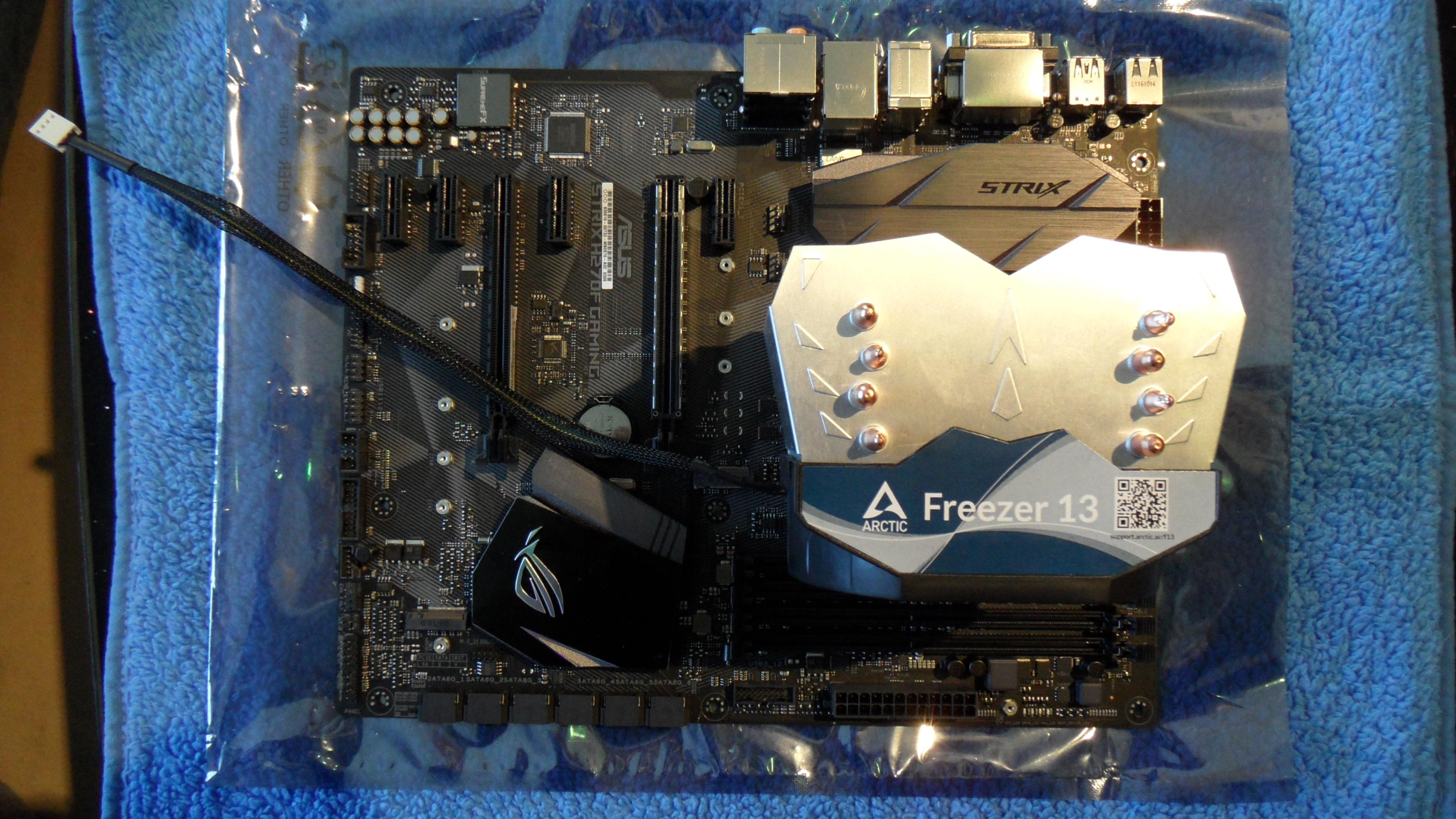

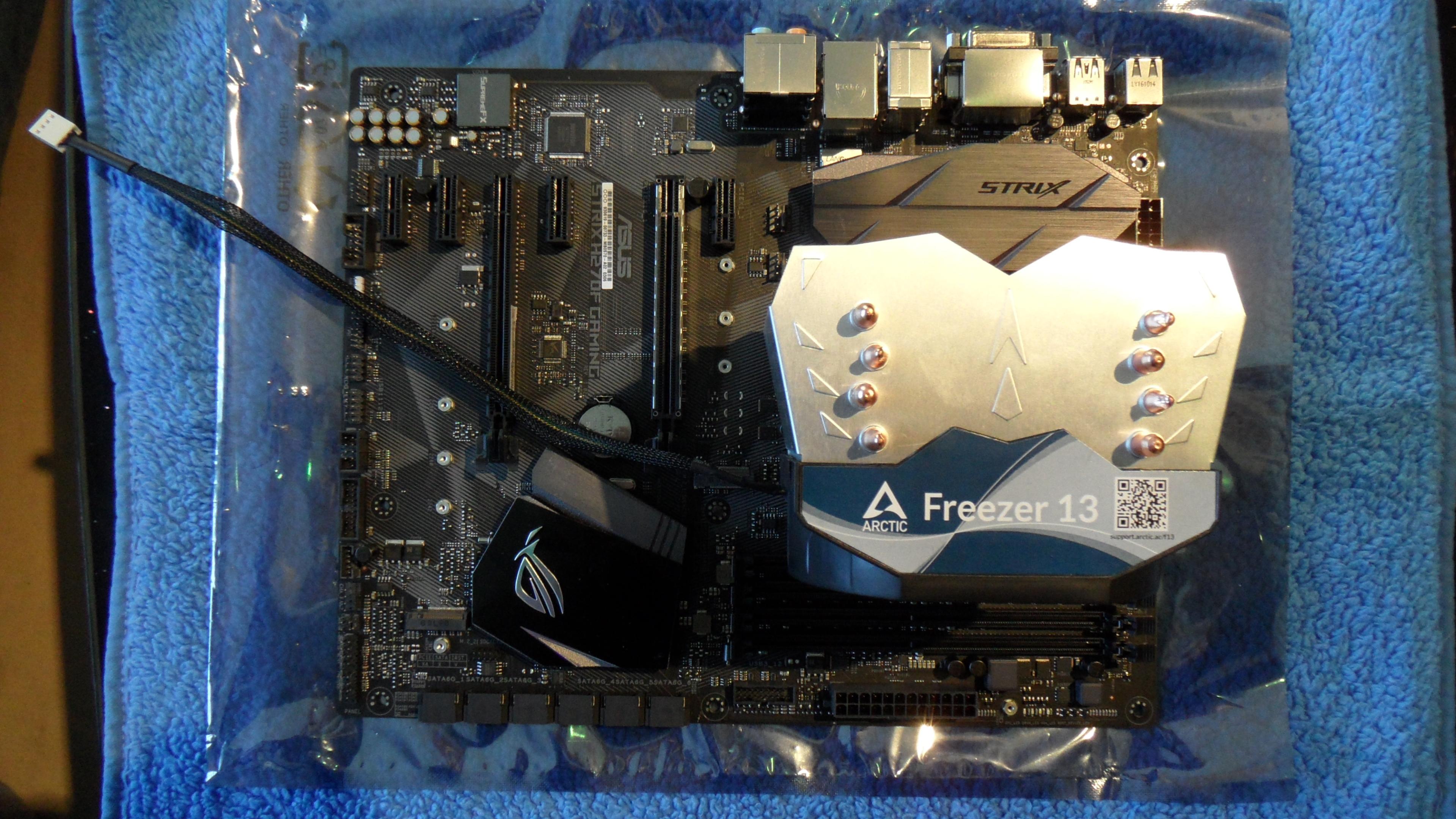

also jetzt wirklich 0-methode, mainboard auf antistatikfolie auf glastisch und nur netzteil 24-polig und 8-polig, systempanel (pwr_led, pwr_sw, hdd_led, reset und speaker) dran, sonst nichts.
beim einschalten vom netzteil cpu-lüfter läuft, post (power-on self-test) leuchtet zuerst die rote led für cpu und dann die gelbe led für dram, der speaker piepst 1x lang 2x kurz 1x lang 2x kurz und dann schaltet sich alles wieder aus.
ja, das Schlechte ist bei hohen Spannungen oder Strömen ist die antistatik Folie ....LEITFÄHIG...Glastisch reicht schon.
Die LED sind eigentlich unwichtig. Am besten lässt du diese weg. wichtig ist nur ein pwr_sw.
Nimm mal die CPU raus und probiert es nochmal. Weil wir jetzt immer noch nicht weiter gekommen sind :)
Vielleicht solltest du doch mal das Netzteil von deinem jetzigen PC ausbauen und es damit testen.

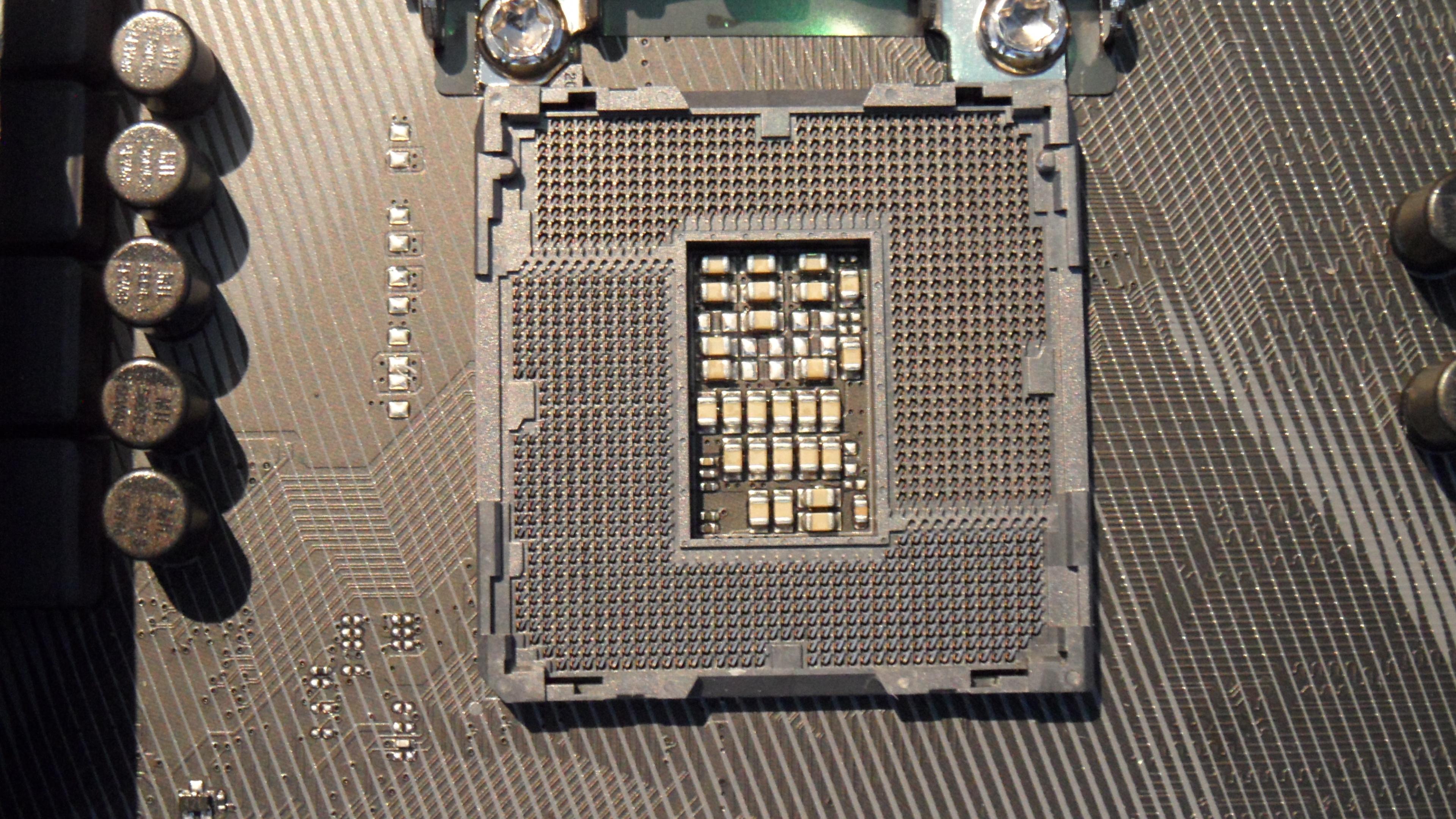

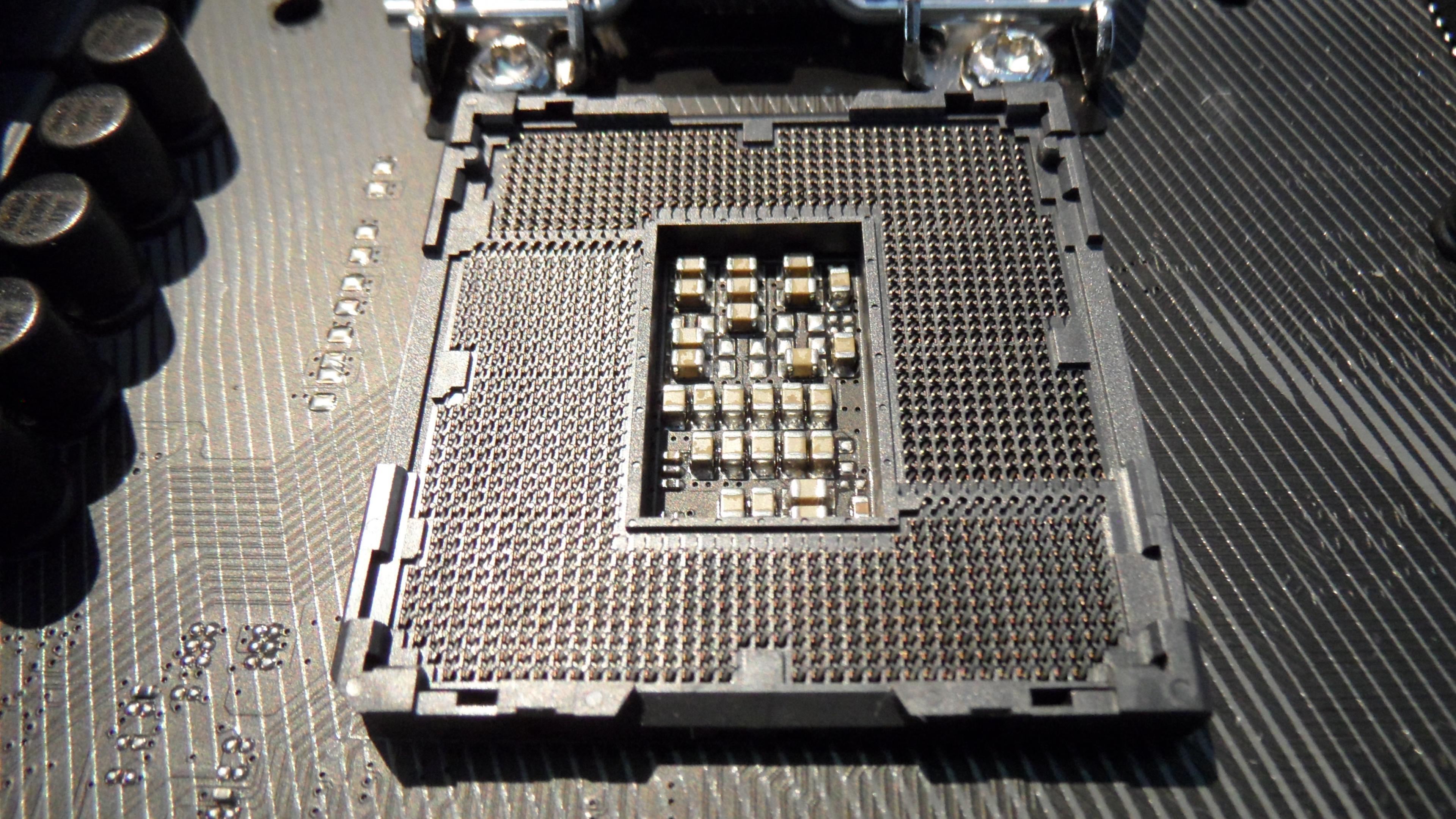

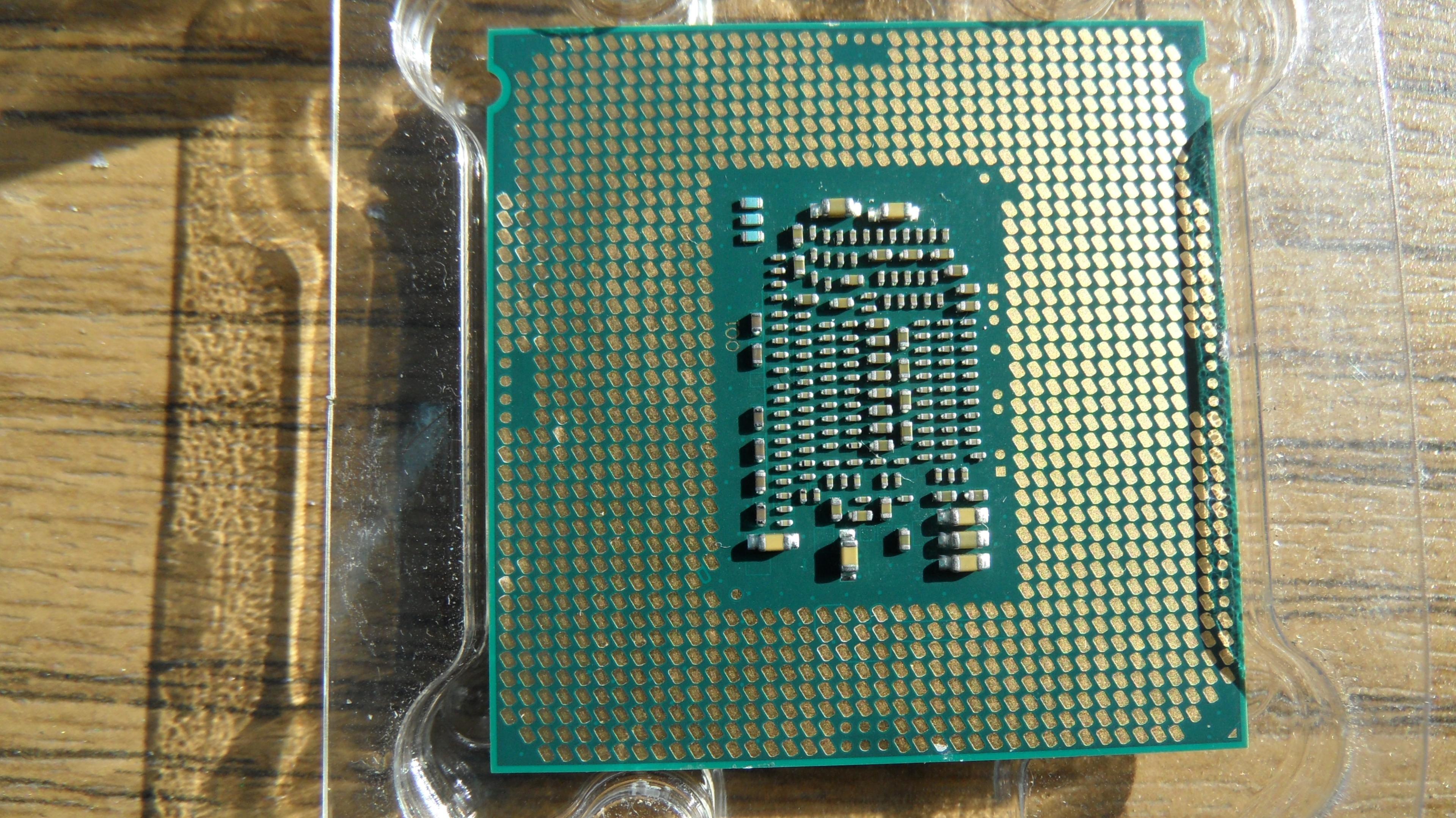

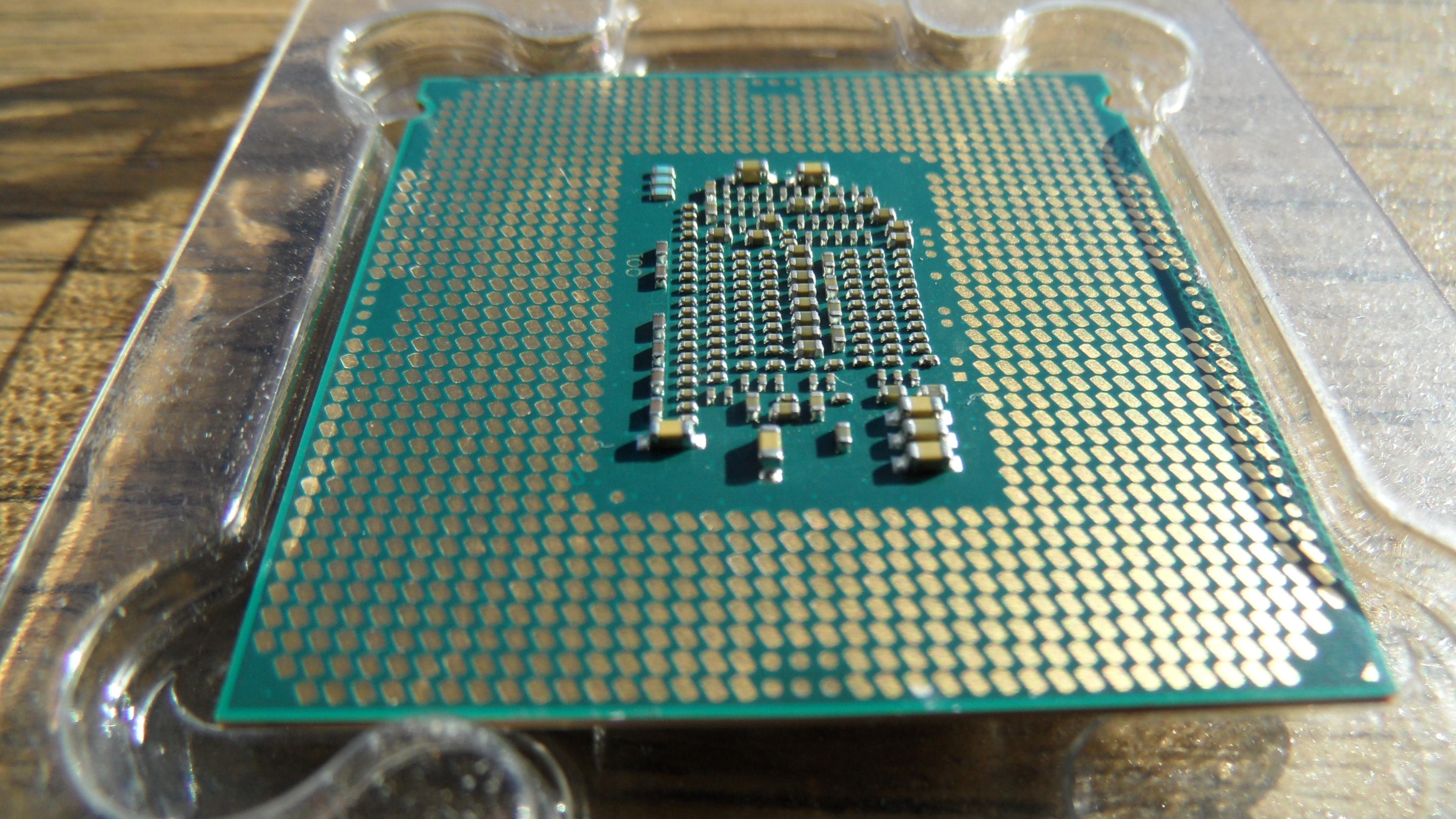

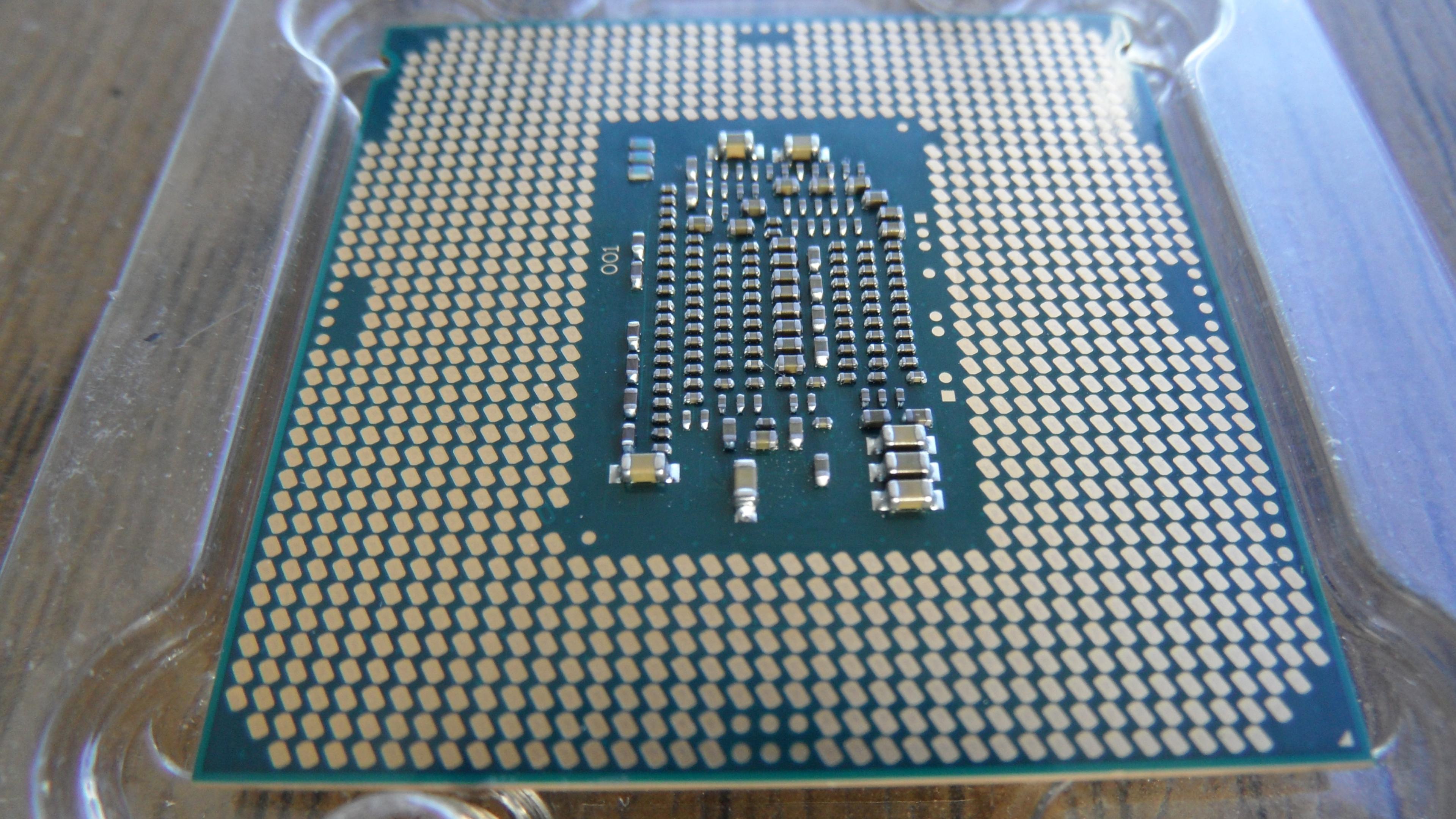

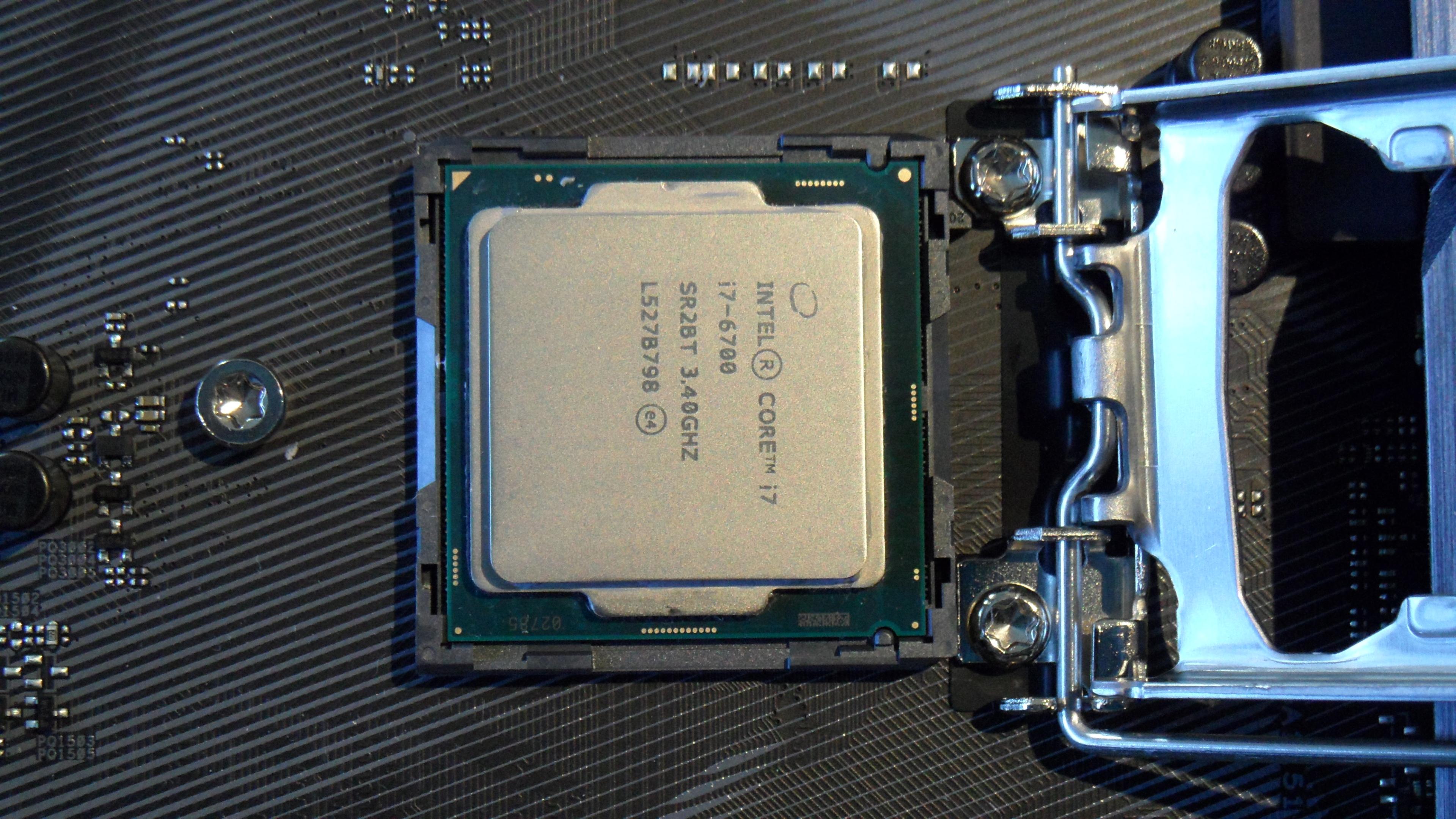

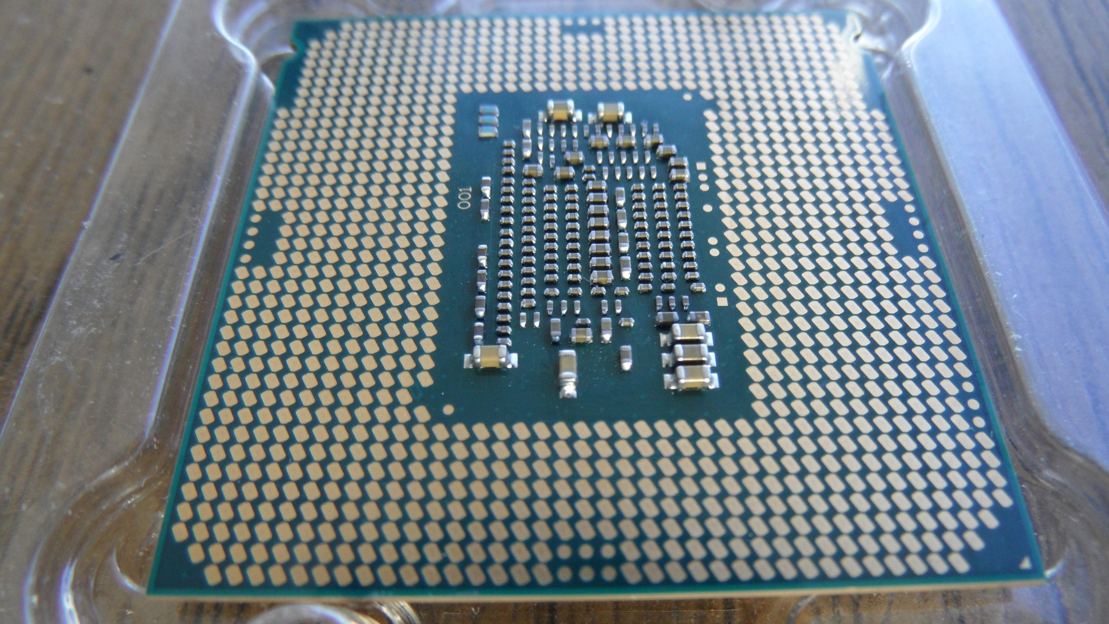

Und wie hier schon vorgeschlagen, mache mal ein Bild vom CPU Sockel und ggf. von der CPU Rückseite

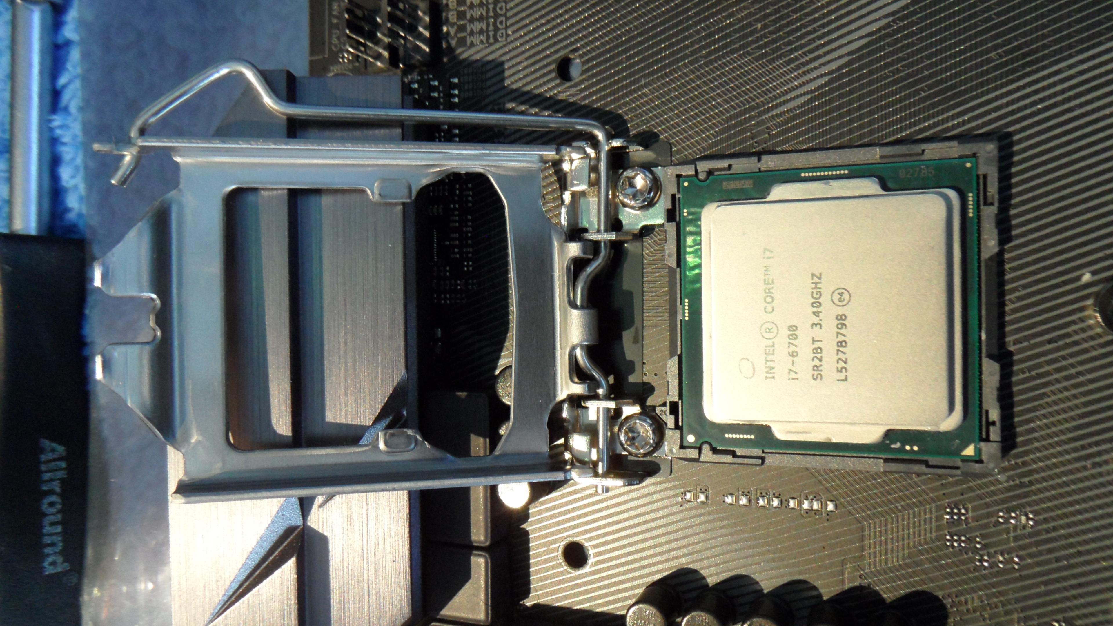

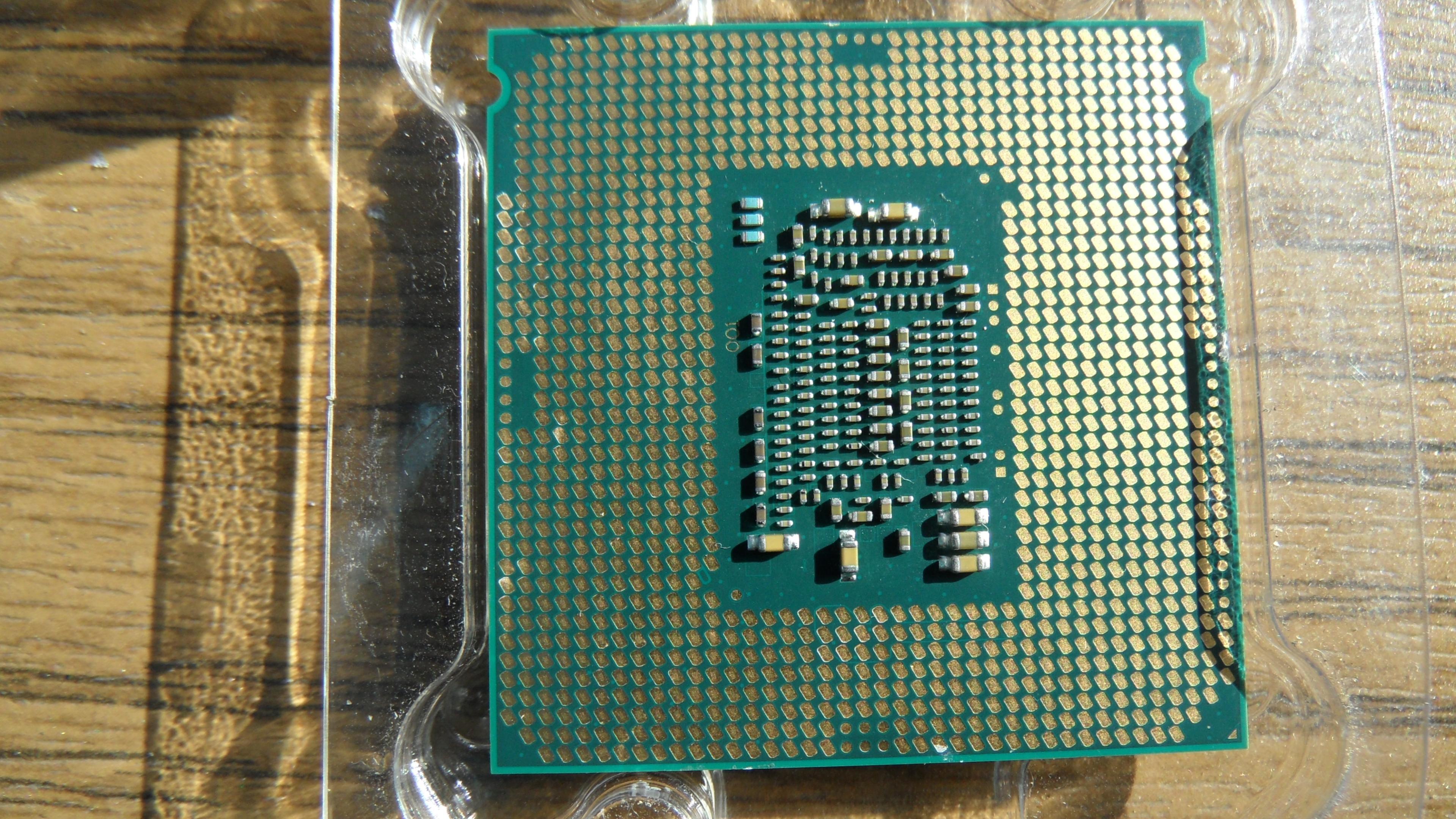

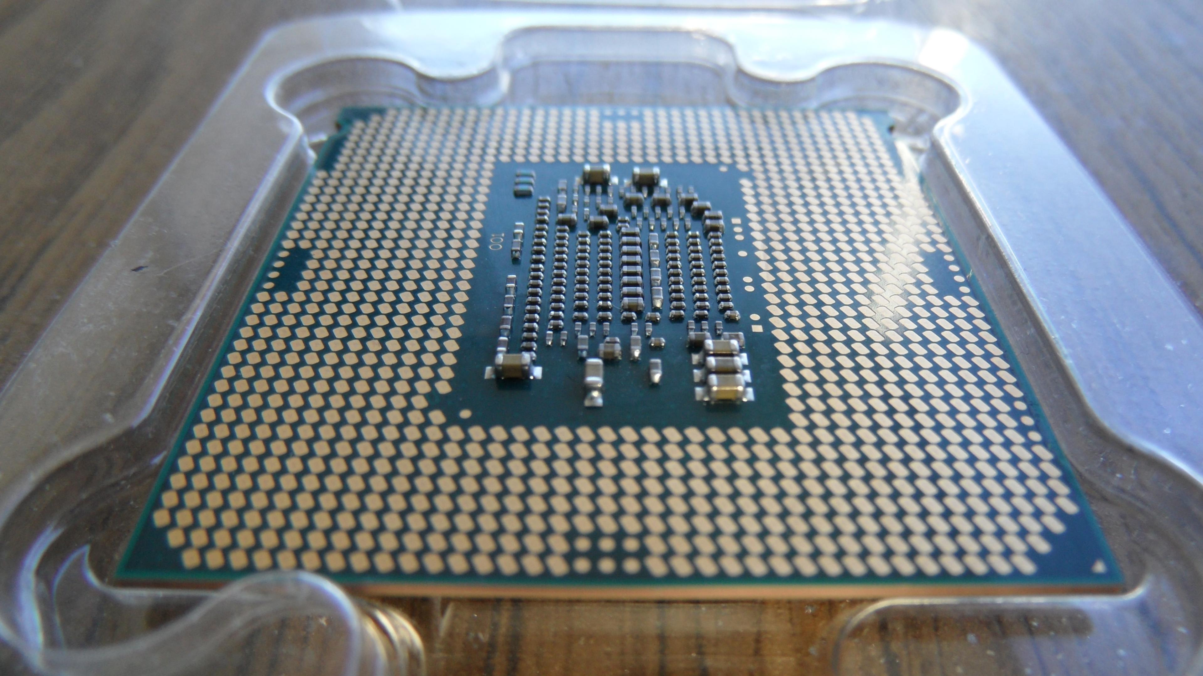

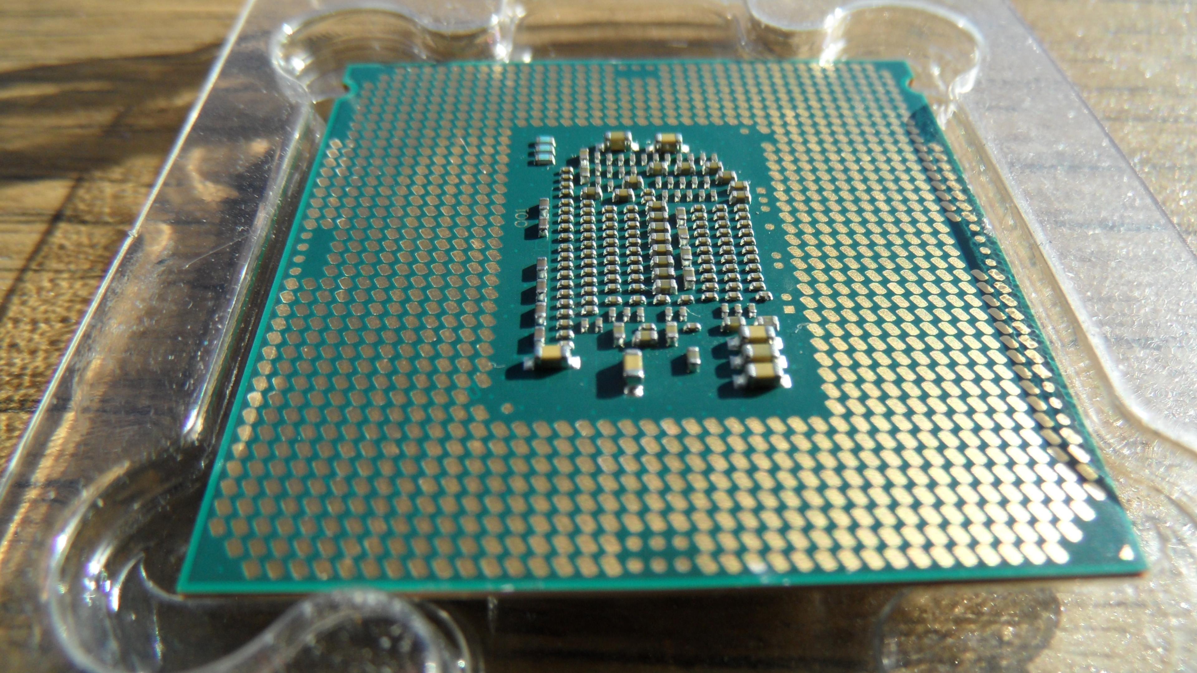

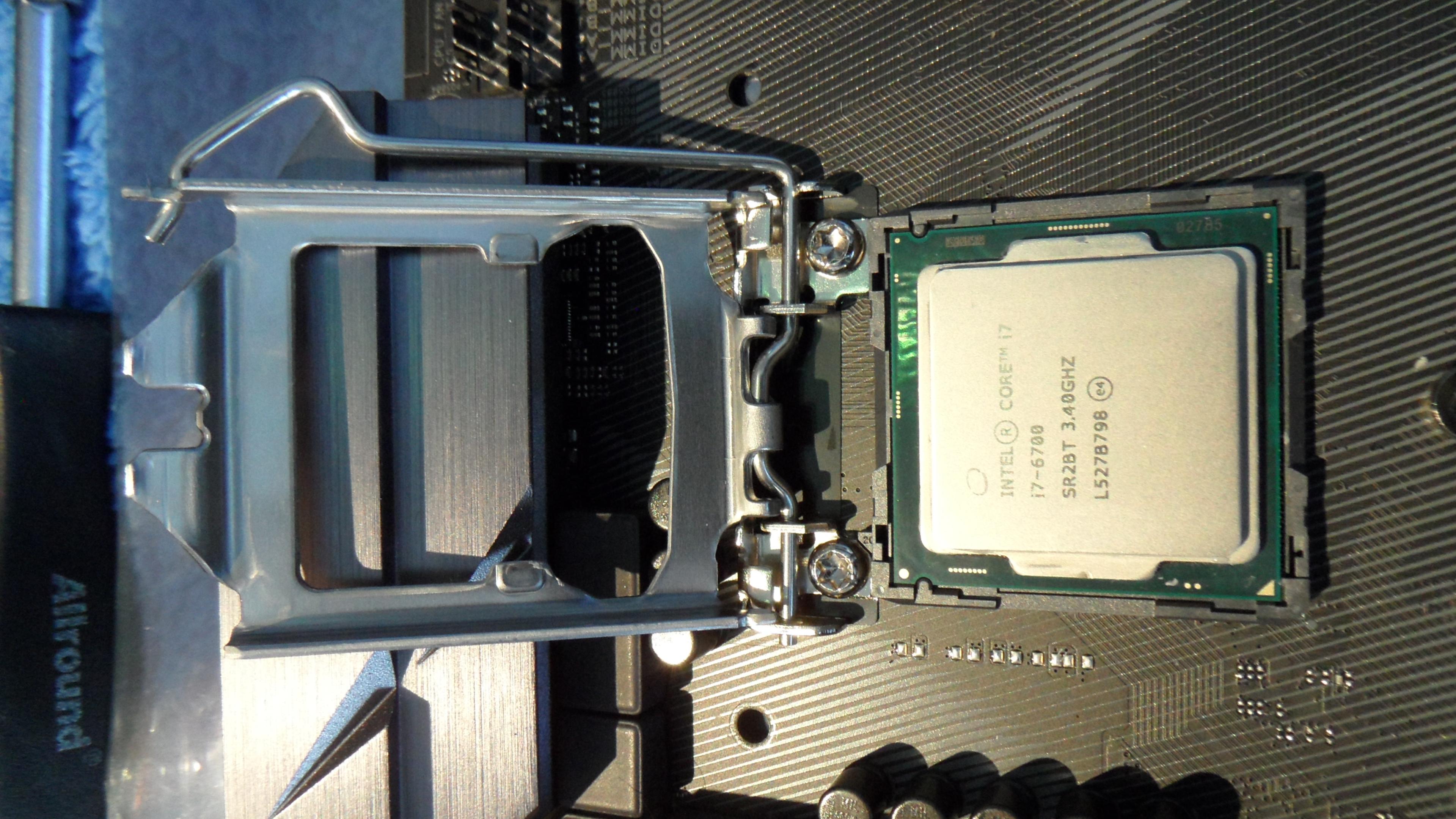

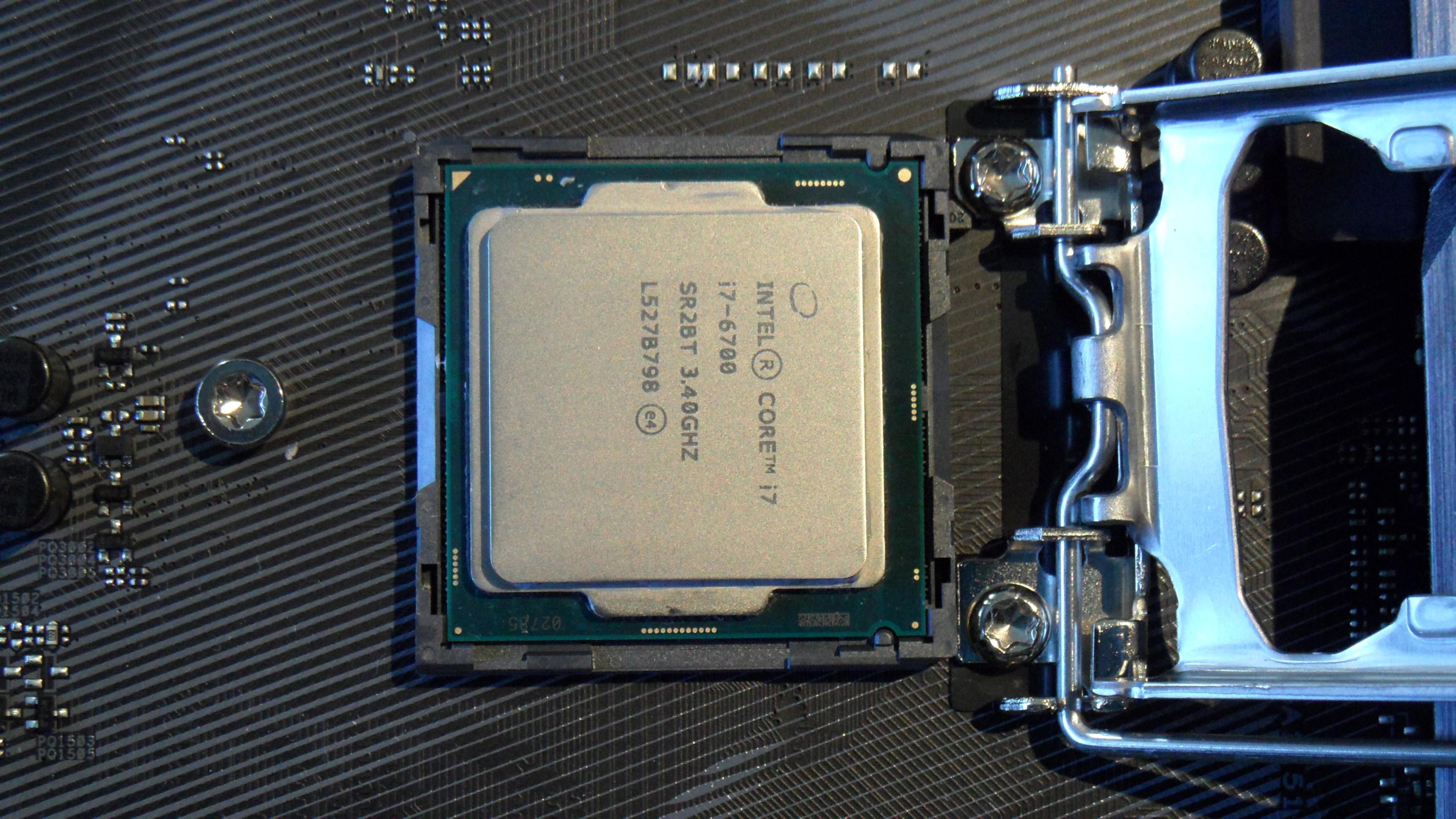

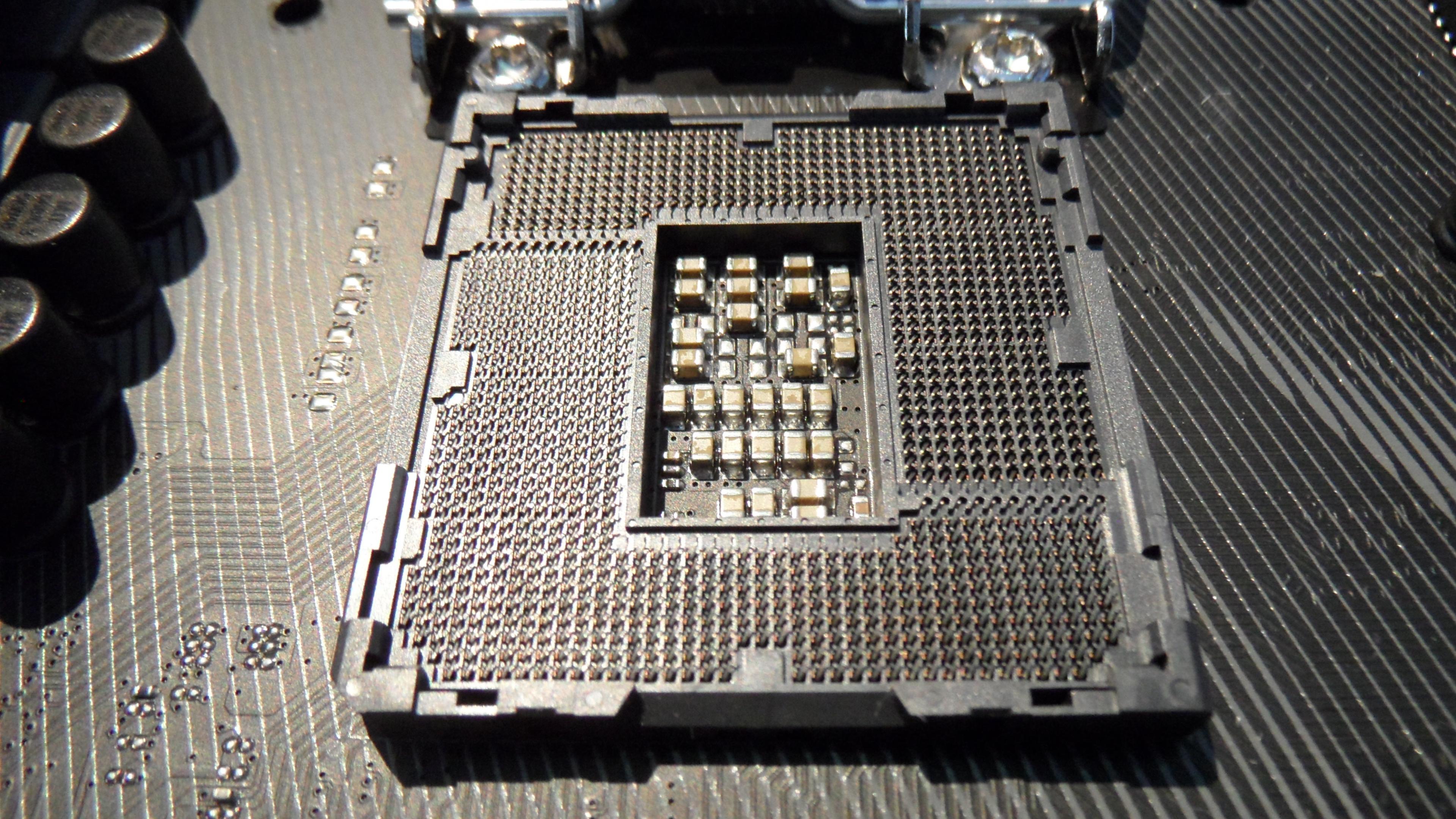

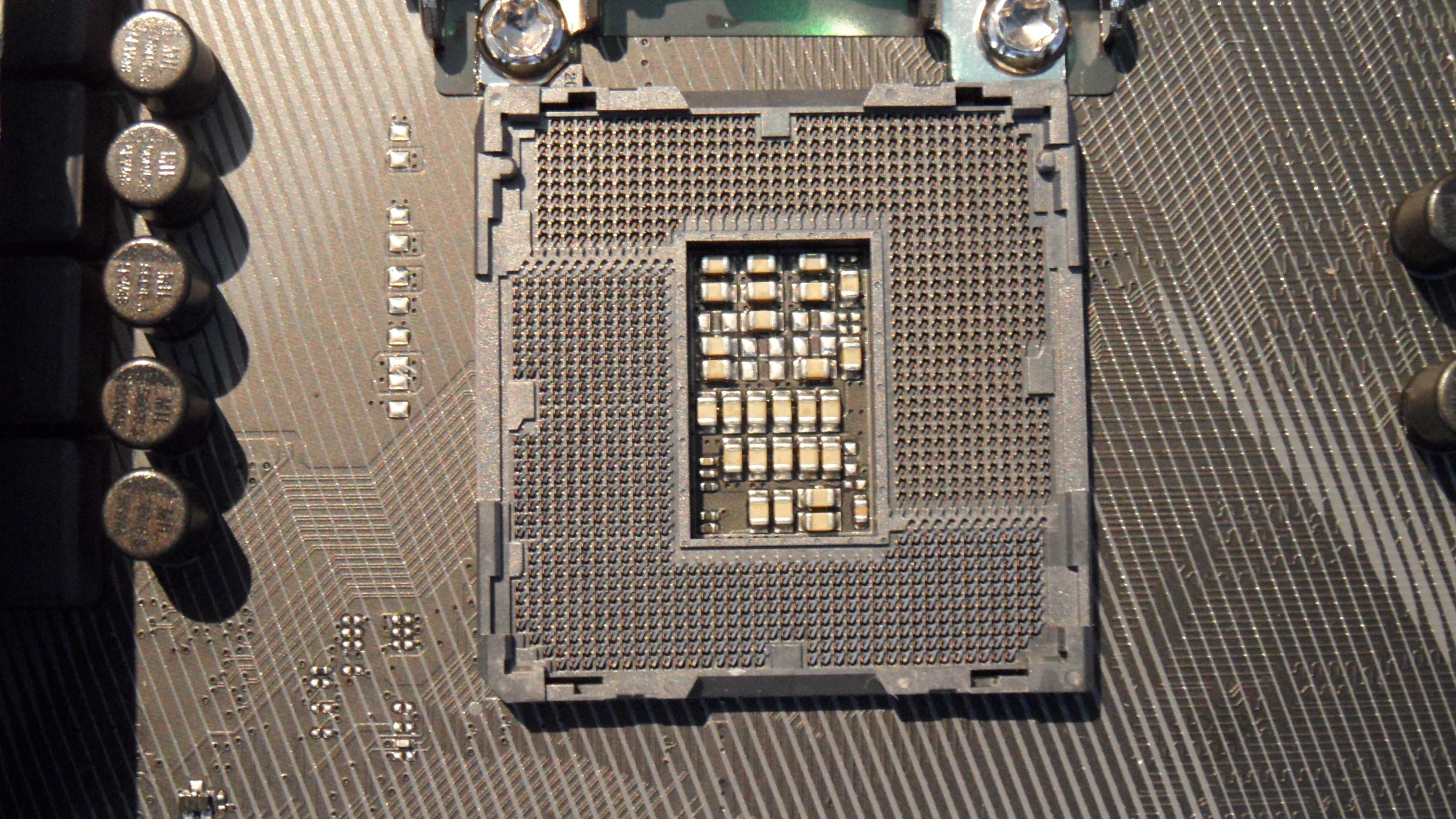

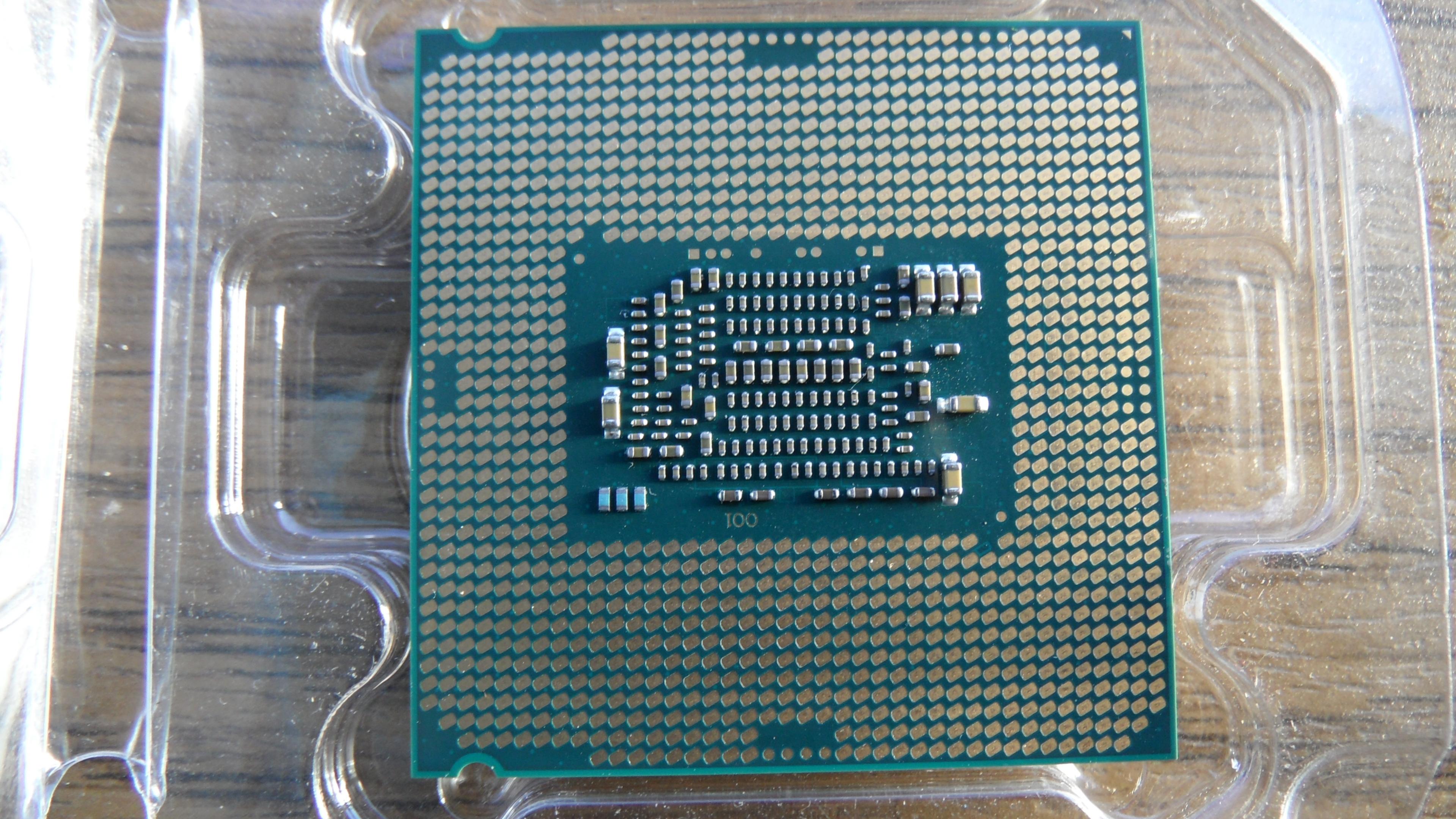

hab jetzt doch meinen aktuellen pc noch zusammen und erst mal die cpu ausgebaut aus dem neuen und bilder gemacht, sollte reichen die auflösung :D

Also Mainboard-Sockel geprüft -> Keine verbogenen Pins zu entdecken:daumen:
ABER CPU-Sockel begutachtet -> diverse Pins mit irgendeinem WEISSEN Pulver (möglicherweise WLP) beschichtet, unten in der Mitte, rechts davon. Allerdings hab ich da keinen Rat wie man die entfernen sollte, mit blanken Fingern ist schlecht. Siehe Bild Nr. 6.
Mit Wattestäbchen und Spiritus ?
Aktuell gibts dort dazu Tips:
https://www.computerbase.de/forum/threads/waermeleitpaste-in-der-cpu-drin.1670400/
Das mit dem Resetknopf kam mir auch in den Sinn, aber Schmodder auf Kontakten ist auch nicht schlecht.
wattestäbchen is nicht gut, die fuseln sicher, ich hab jetzt aceton genommen und ein fensterleder...
