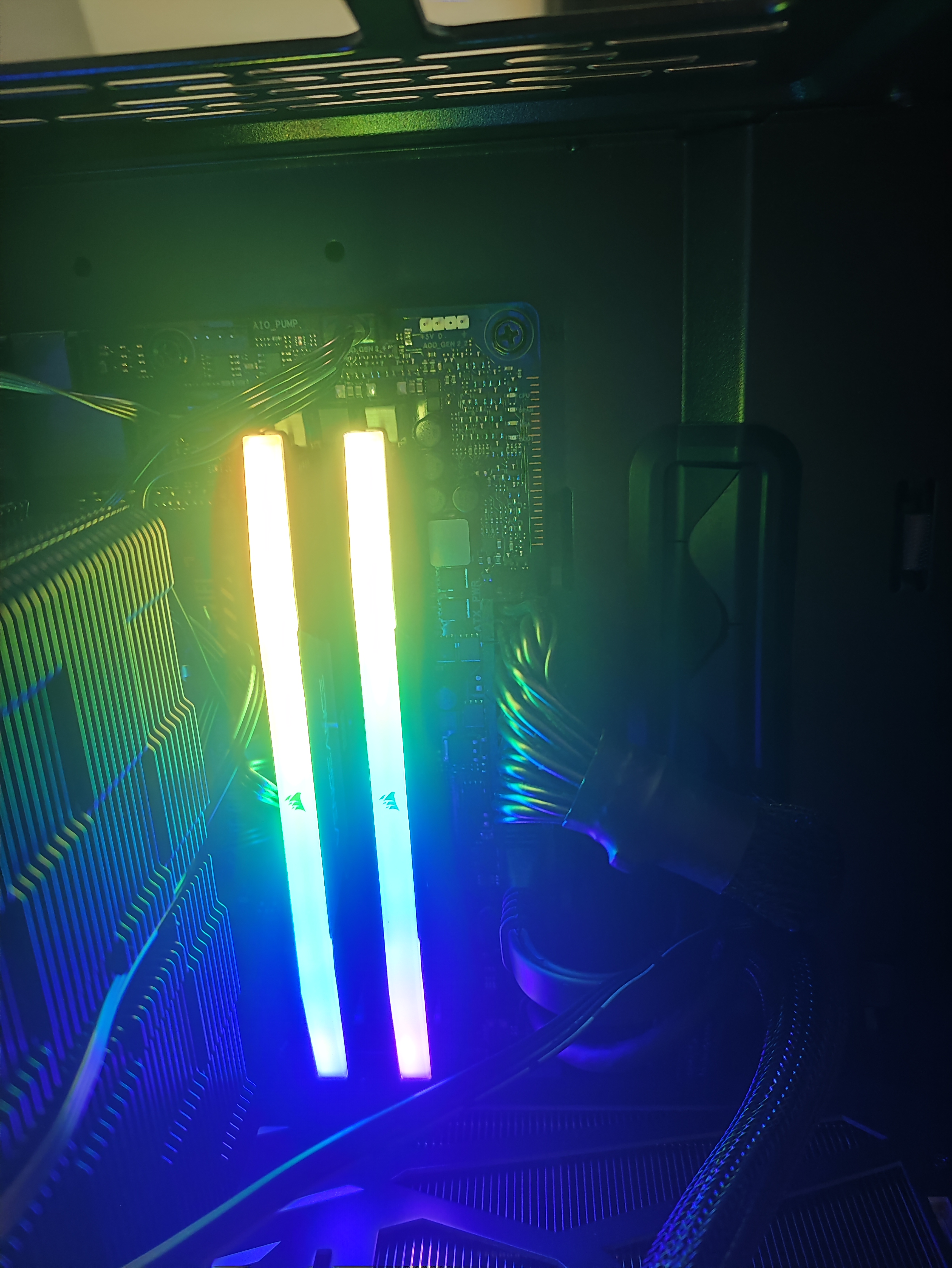

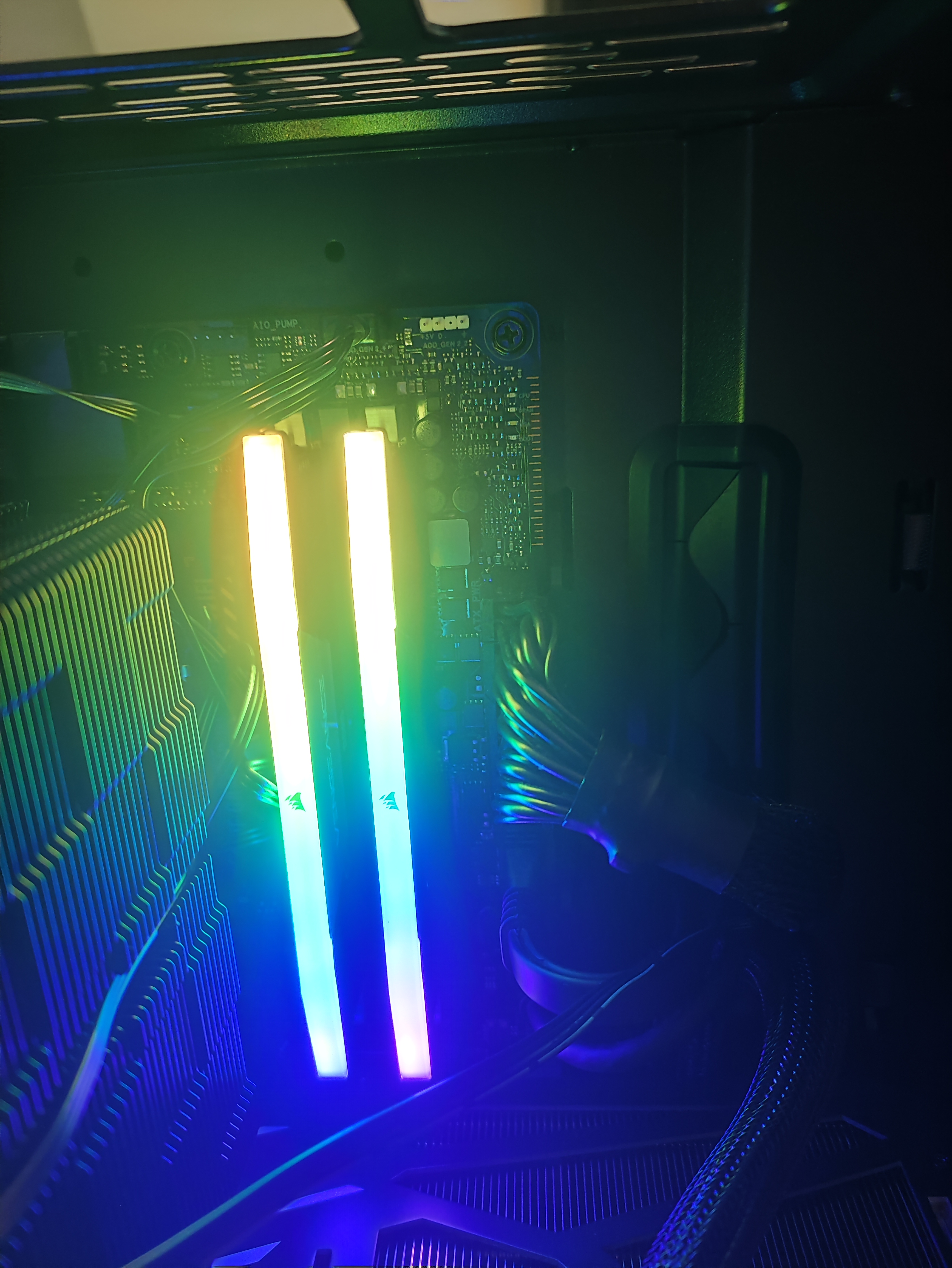

Beim Starten des PCs ertönt kein piepen nur ein klicken vom Netzteil. Der RAM leuchtet, der Kühler auch. Sämtliche Lüfter laufen nicht. Weder vorne am. Gehäuse noch die des Kühlers oder die der gpu. LED bei gpu leuchtet nicht. DRAM Lampen leuchten nicht.

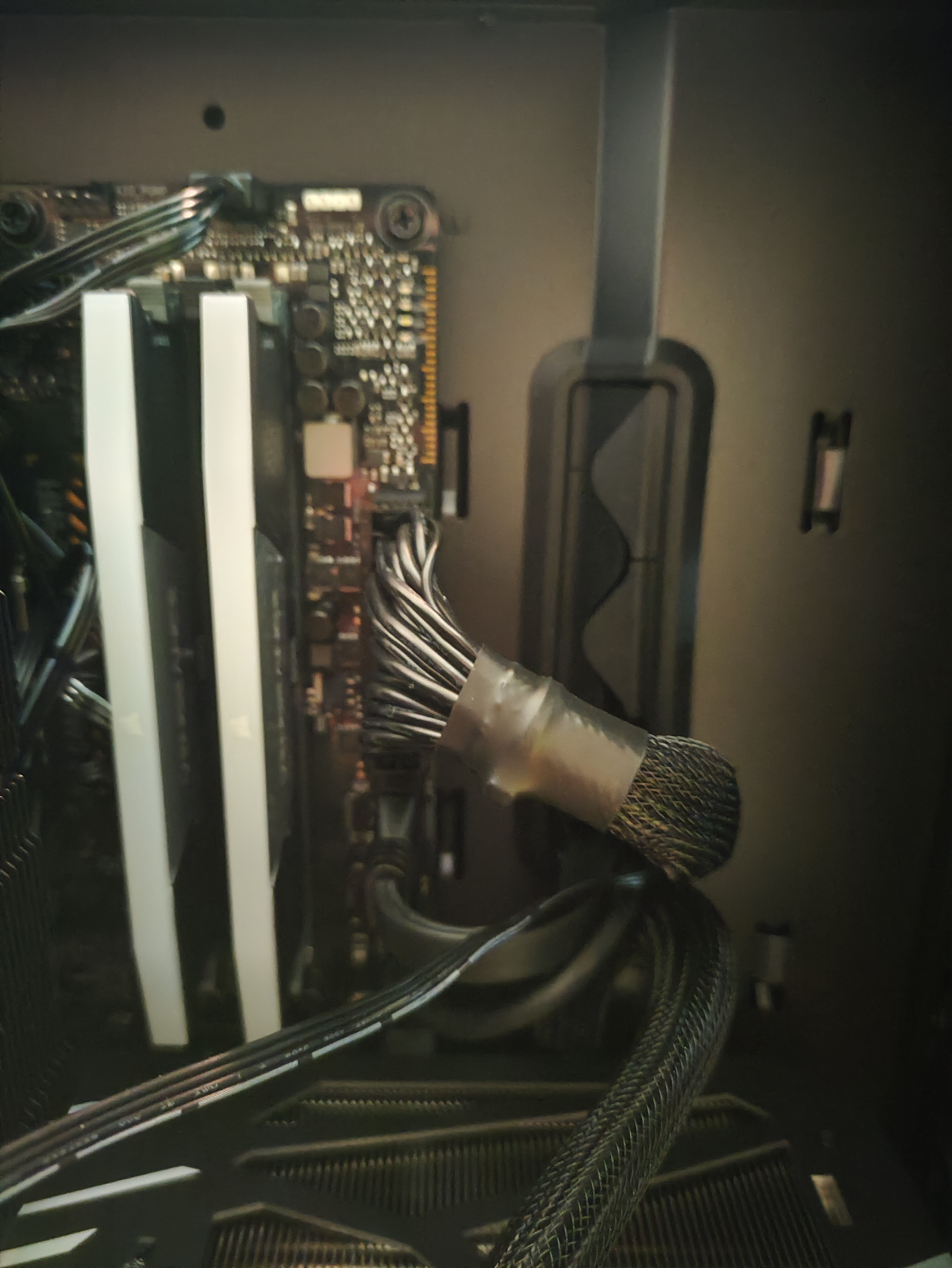

Ich bin leider neuling und weiß nicht was alles das Problem sein könnte. RAM ist an slot 2 und 3 eingesetzt wie in beschreibung und leuchtet ja auch. Mainboard ist über 20+4 pin angeschlossen und Strom durch 8 pin.. Daneben wäre noch platz für einen 4 pin..

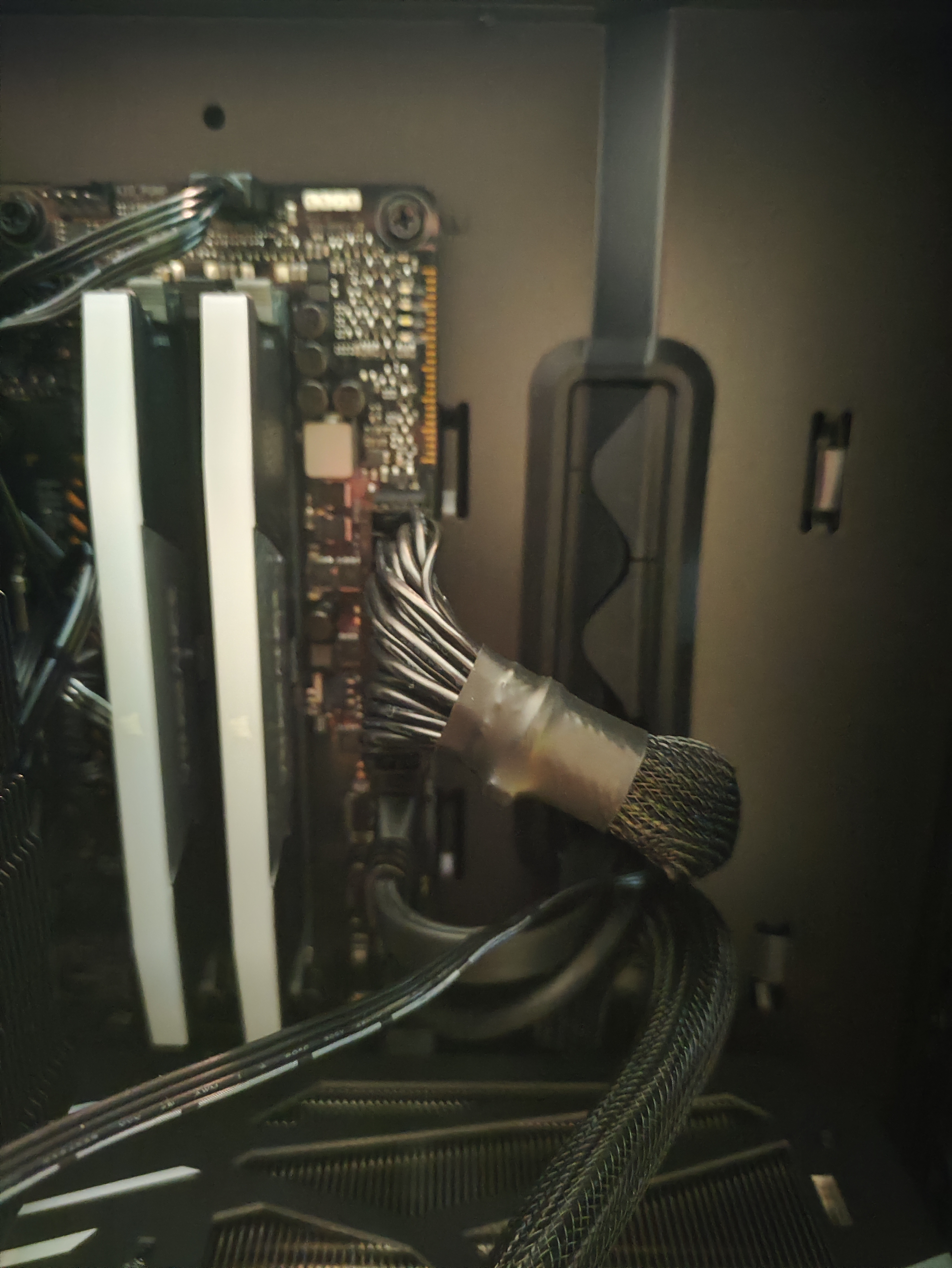

Gut beleuchtete Bilder ohne Bling Bling an vom Mainboard und dessen Verkabelung bitte.
Reaktionen: Hanna.B
Mach mal odentliche Fotos von der Verkabelung an Board und Netzteil. Aber vorher die Discobeleuchtung ausmachen.

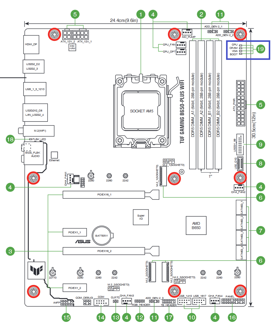

Der RAM gehört da hin! Slot 2+4
der 24pin besteht NT-seitig aus zwei steckern, sind die beide angeschlossen?
Sicher dass das so da steht? Nicht 2+4 oder A2/B2 wie es meist genannt wird?
Reaktionen: Hanna.B
Sorry habe mich vertippt sind an 2 und 4.

Oh, wie es leuchtet. Allerliebst.

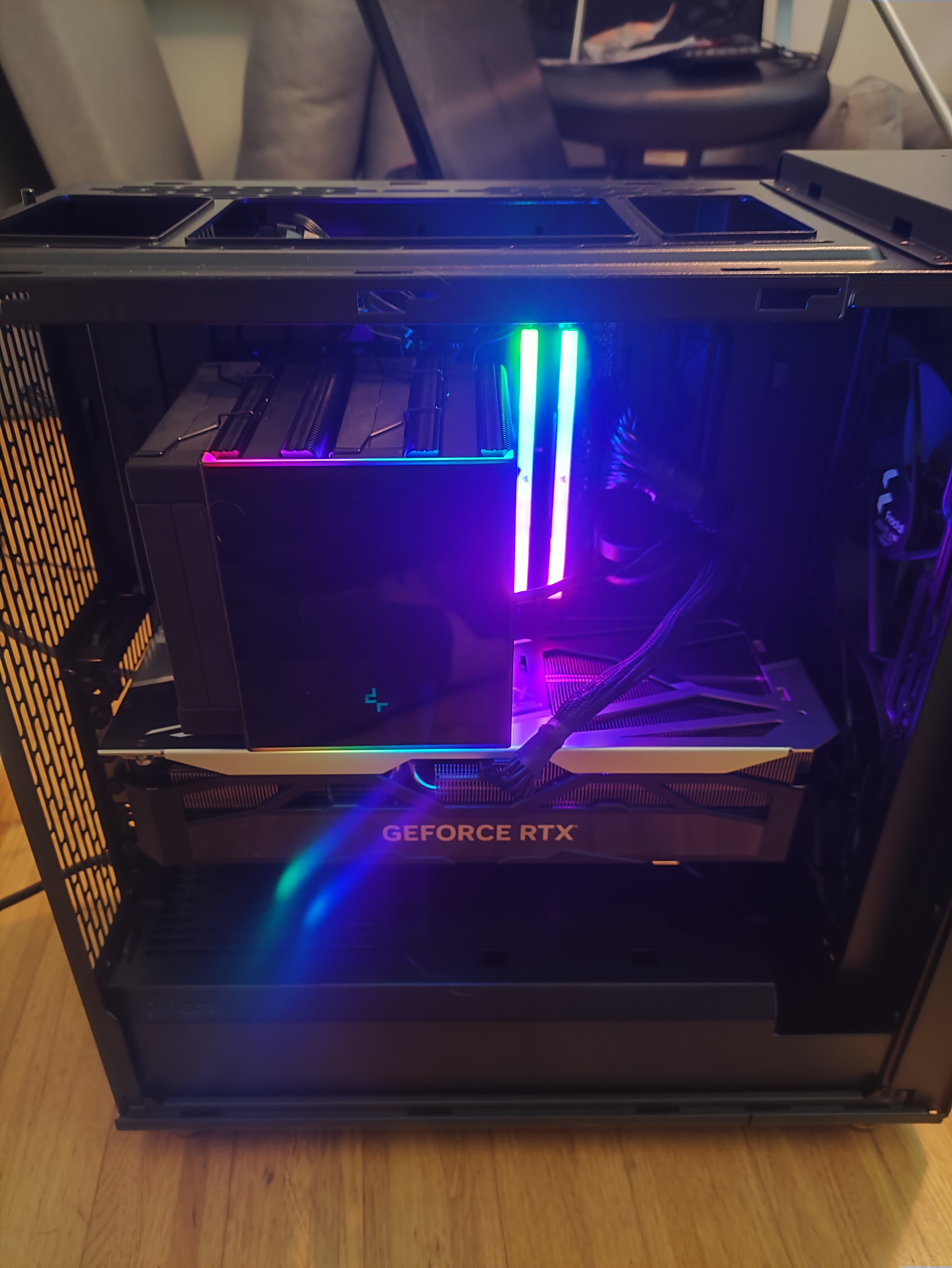

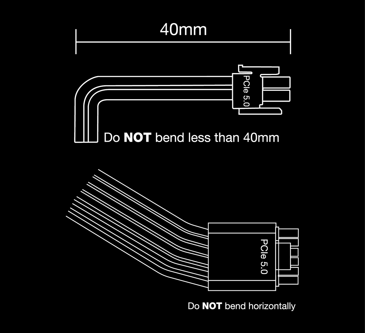

Richtige Ganterpelle bekomme ich, wenn ich den Knick in Deinem 12VHPWR Kabel an der Grafikkarte sehe. Exakt so soll es nicht sein. Würde mich nicht wundern, wenn dieses Kabel schon defekt ist. Man spürt den Zug auf dem Kabel regelrecht in der Hardwareseele.

Das breite Stromkabel am mainboard hat auf Netzteilseite zwei Stecker - beide drin?

Jackpot!
Vielen vielen Dank, ich fühle mich zwar gerade wie ein totaler Idiot aber auch erleichtert 🤣
Hab eine Anleitung für den Zusammenbau geschaut wo der typ ein 20+4 und ein 20+4 Kabel hatte und gemeint hat die 24 Pins kommen ins MB und die 20 ins Netzteil und die restlichen 2 lässt man beim Netzteil weg. Und ich hab nicht gut geschaut und wohl gedacht 20 Pins im Netzteil passt schon...
Tausend dank PC bootet und Windows wird installiert.

Denke trotzdem an Dein 12VHPWR Kabel. Lässt Du es so verbogen, wird die 4090 irgendwann ihren Dienst versagen oder im schlimmsten Fall fängt es an zu schmoren.
Danke für den Tipp mit dem Kabel. Leider ist nicht sehr viel Platz da um es anders anzustecken. Gibt es da 90 Grad Adapter die auch ordentlich sind?
@Stelli:
gibt es, von Cablemod. variante B ist mindestens mit der SG kompatibel; ich sehe auf den ersten und zweiten blick keinen grund warum es mit der ST nicht passen sollte.
keine ahnung ob das bei der breiten karte im North passt, müsstest du ausmessen.
Entweder das Kabel besser verlegen, das hier Klick kaufen oder eine Adapter nehmen. Der Adapter wird wohl die beste Variante sein, weil das North nicht sonderlich viel Platz zur Seite bietet.
Adapter bietet Cable Mod an. Allerdings sind die Dinger in letzter Zeit recht schlecht verfügbar. Hier kannst Du jedenfalls ansetzen. Hier
Und hier ist es recht gut erläutert. Also nicht einfach drauf loskaufen, sondern gucken, was passt.
Guckste hier
