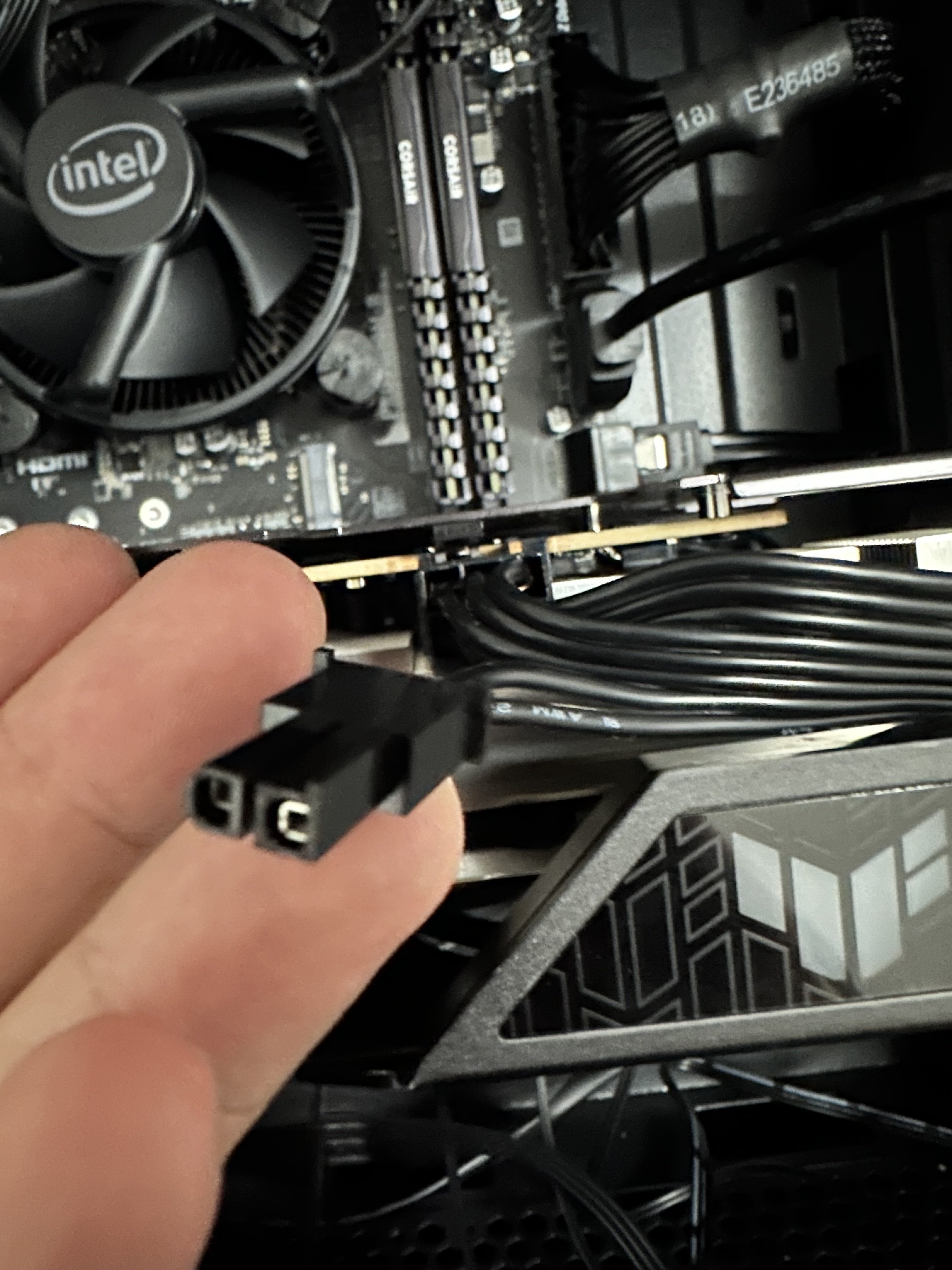

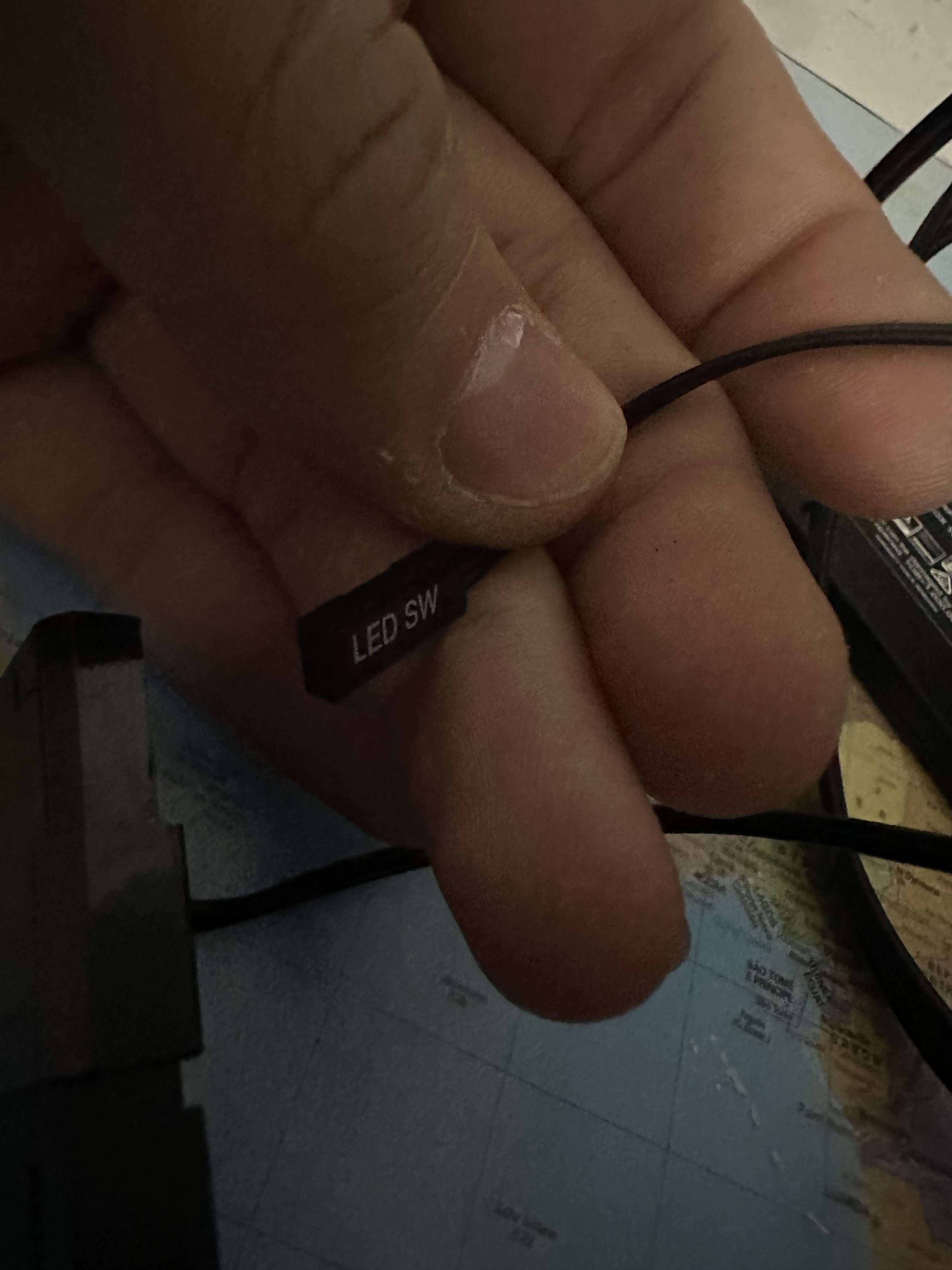

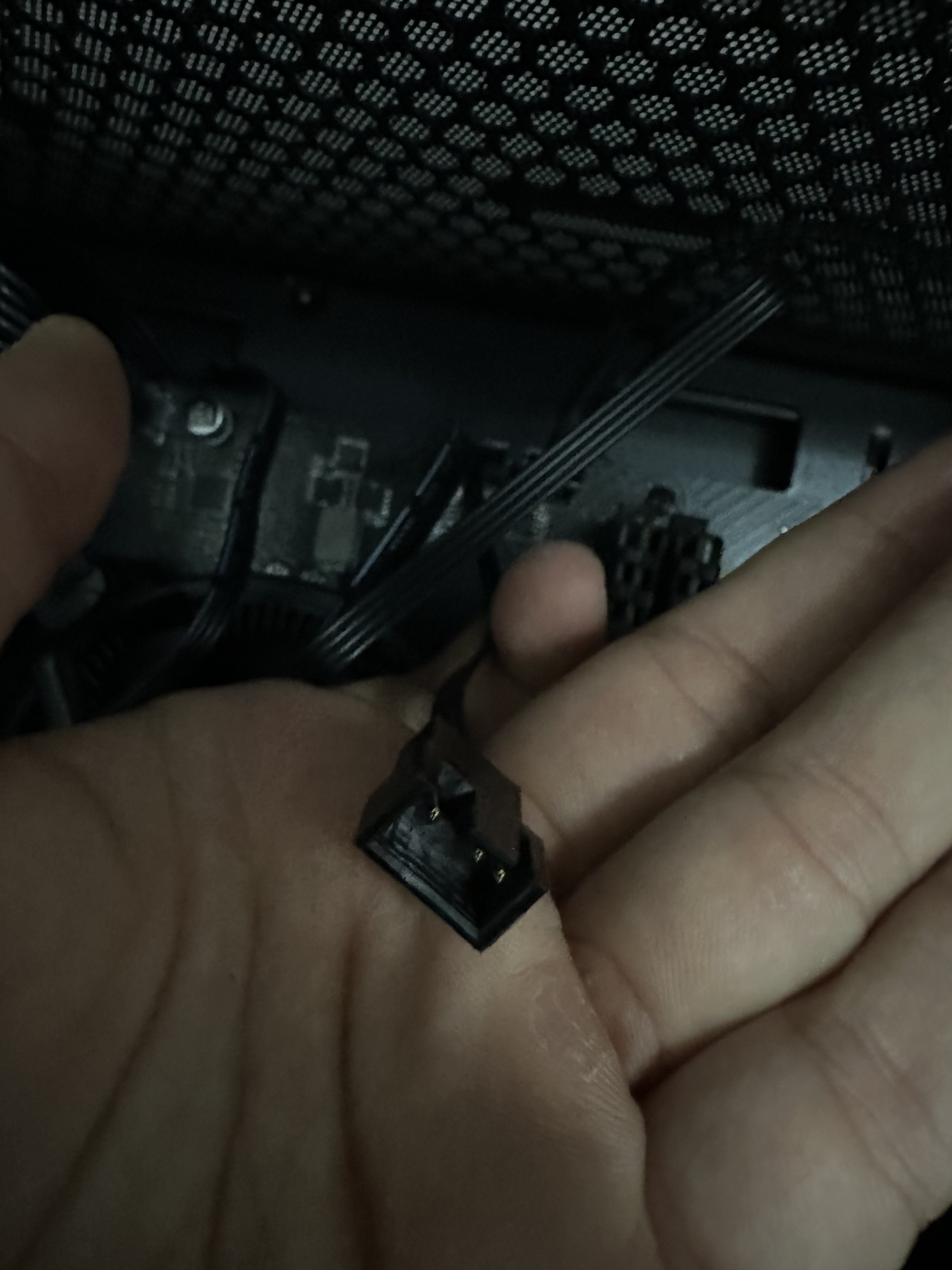

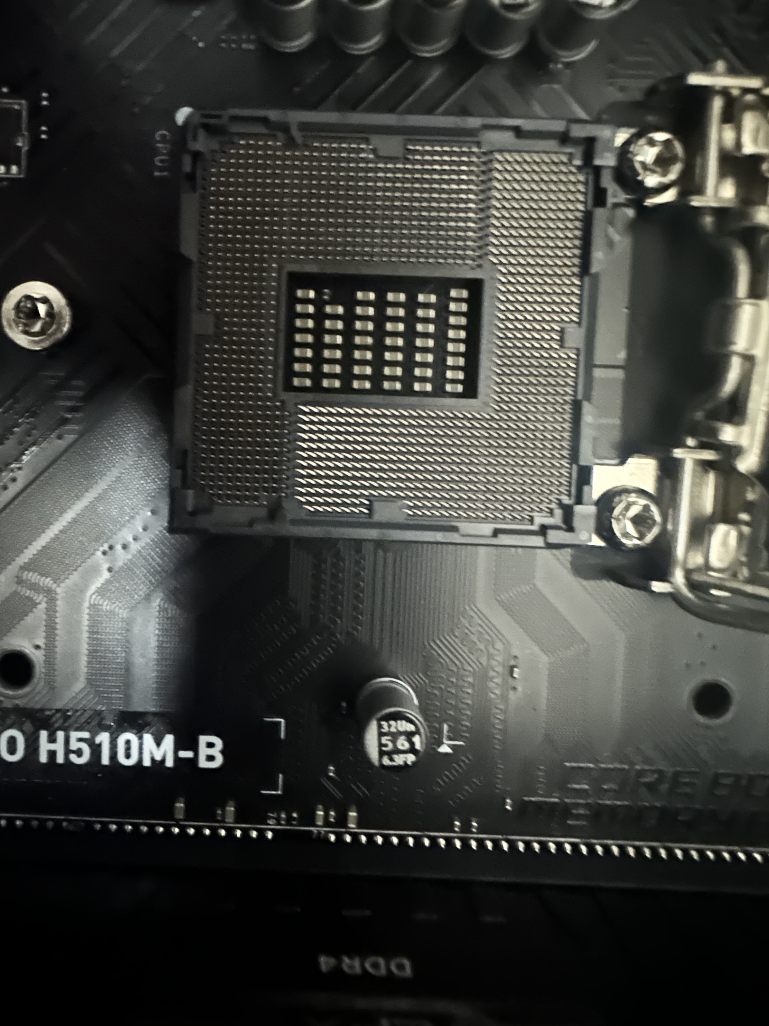

Ich habe für mein Cousin diesen PC gebaut, selber Erfahrung habe ich mit mein selbstgebauten PC gemacht. Da ging es azch ohne Probleme aber bei dem hier startet der PC nicht. Es leuchtet nichts es kommt azch kein biepen. Alle Teile waren neu von Otto bestellt. Ich habe alle Kabel nochmal Fest zu gedrück, CPU kontrolliert und Ram festreingedrückt. Es gibt da nur einige Kabel vom Gehäuse wo ich nicht wusste wo die hingehören. Bitte um Hilfe was ich noch tun könnte. Ich denke Netzteil ist „neu“ aber kapput angekommen.
Kabel kontrolliert, Ram fest reingedrückt, CPU kontrolliert
Danke im Vorraus.

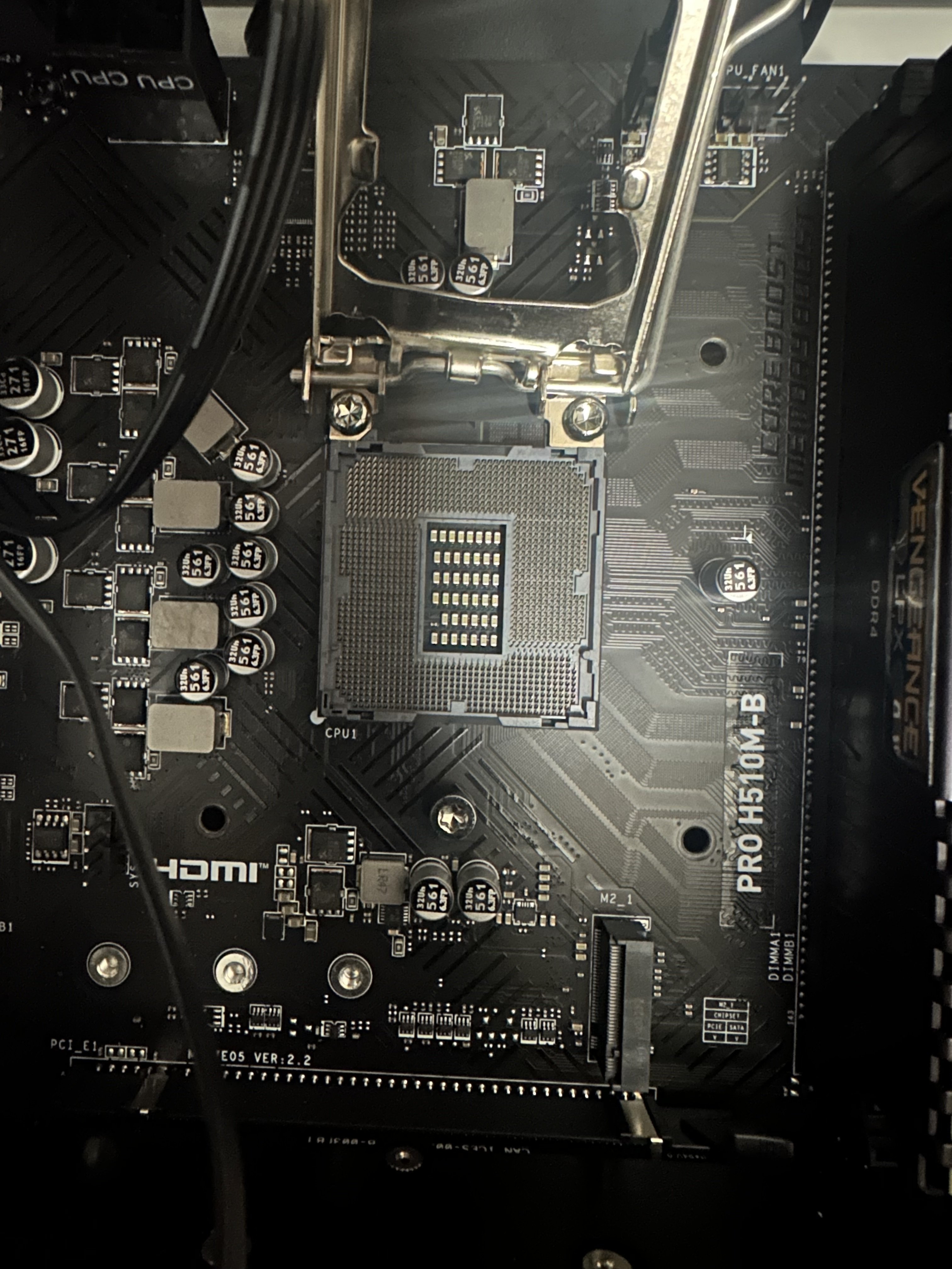

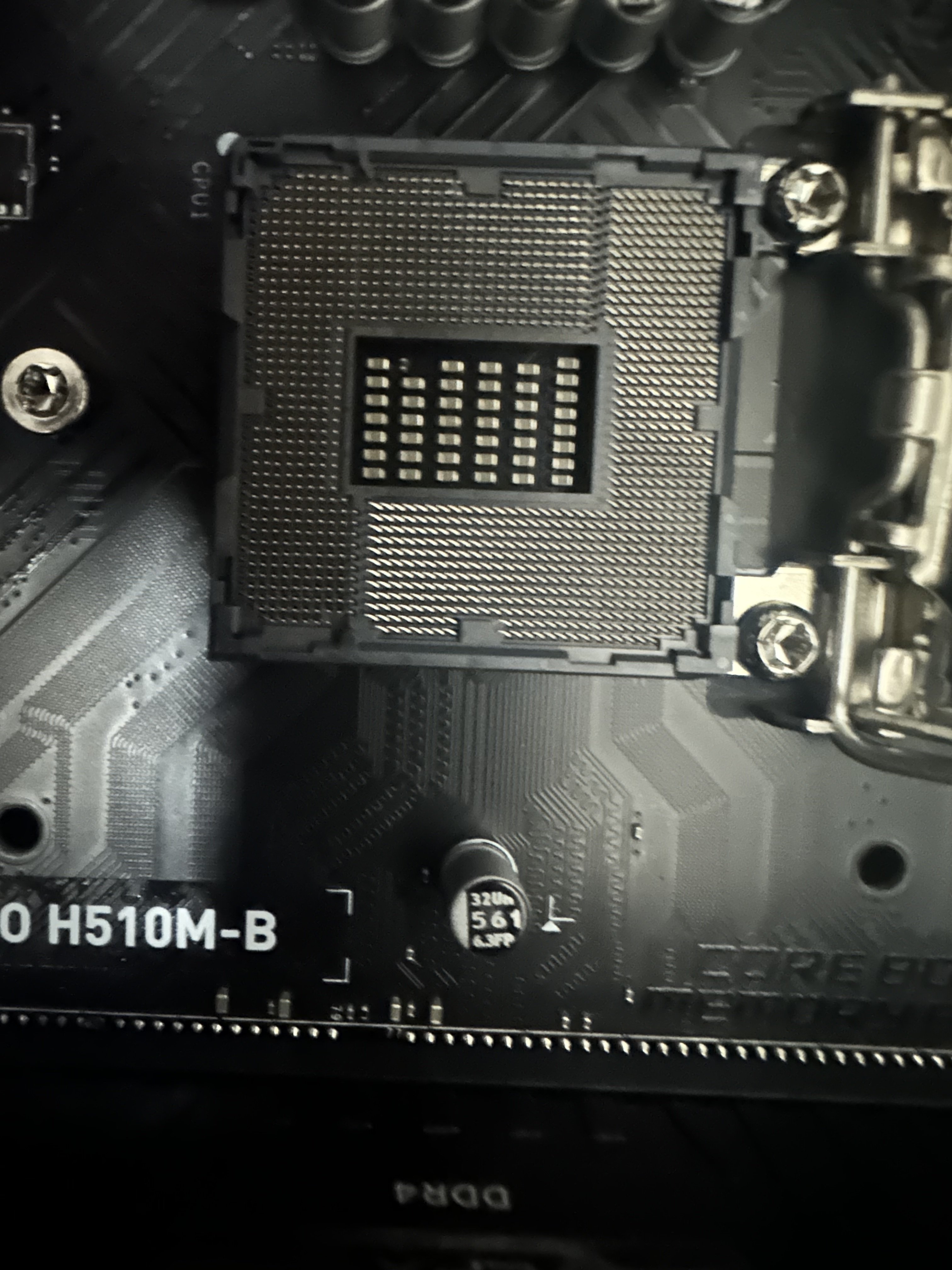

Hallo und willkommen im Forum.
Wenn ich bei MSI unter CPU Compatible nach sehe, wird drr 11400f auf diesem Board auch nicht unterstützt.
Die 10.Genaration ja, die 11. nicht.
Wirst dir wohl eine andere CPU oder Board besorgen müssen.

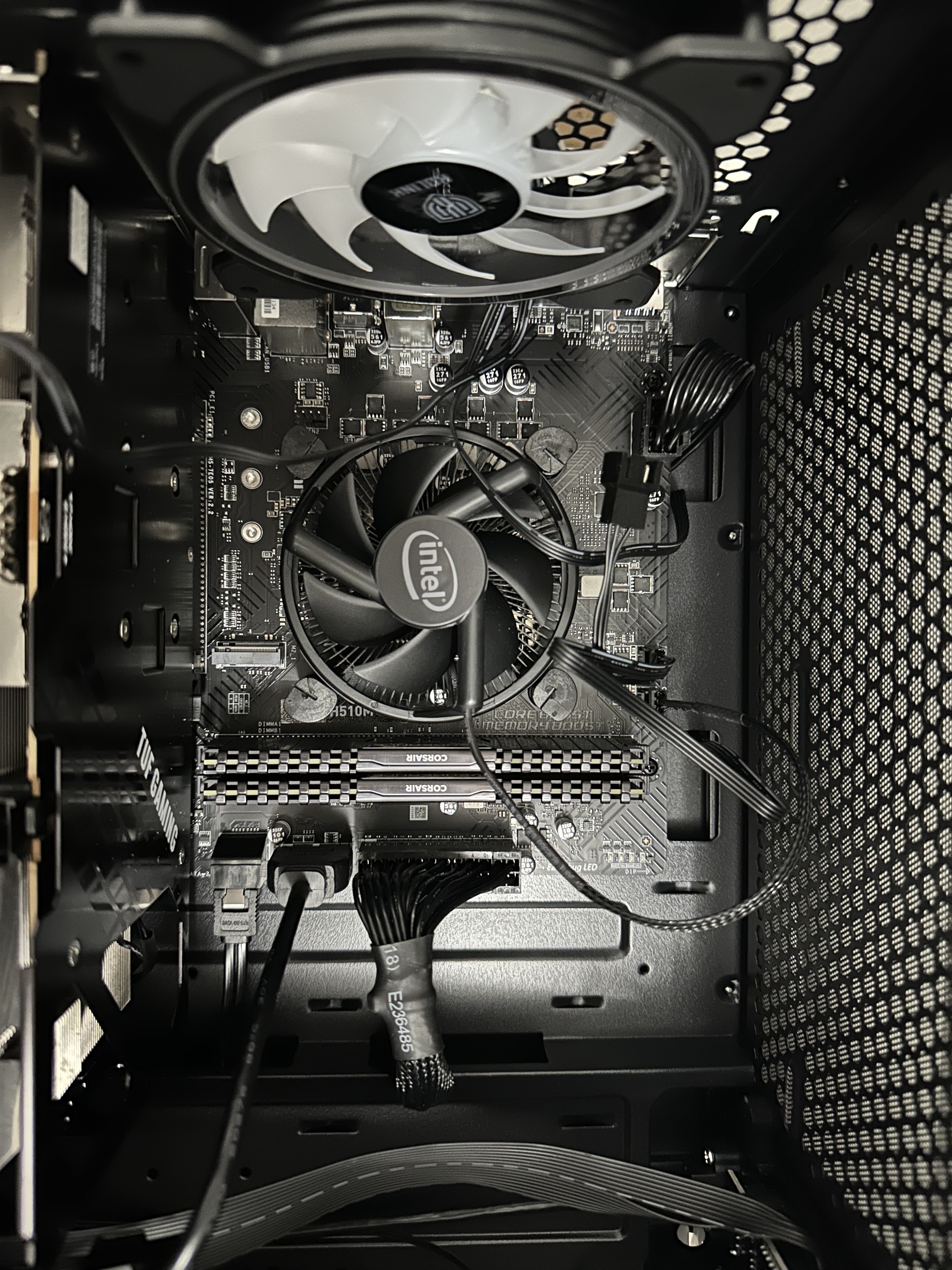

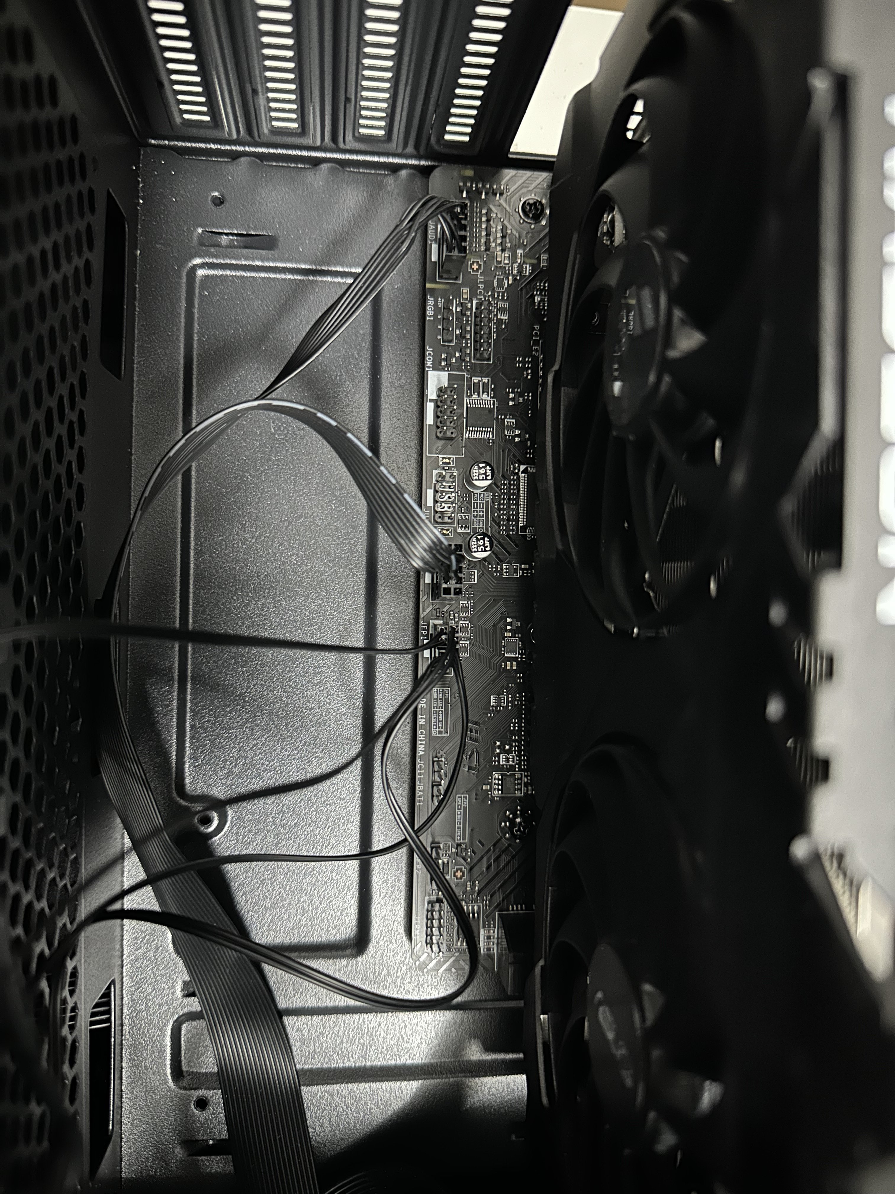

Lesen wir hier so oft und genau so oft war dem doch nicht so. Ist kein Vorwurf, sondern das lehrt hier die Erfahrung. Darum bitte auch gerne Bilder. :)

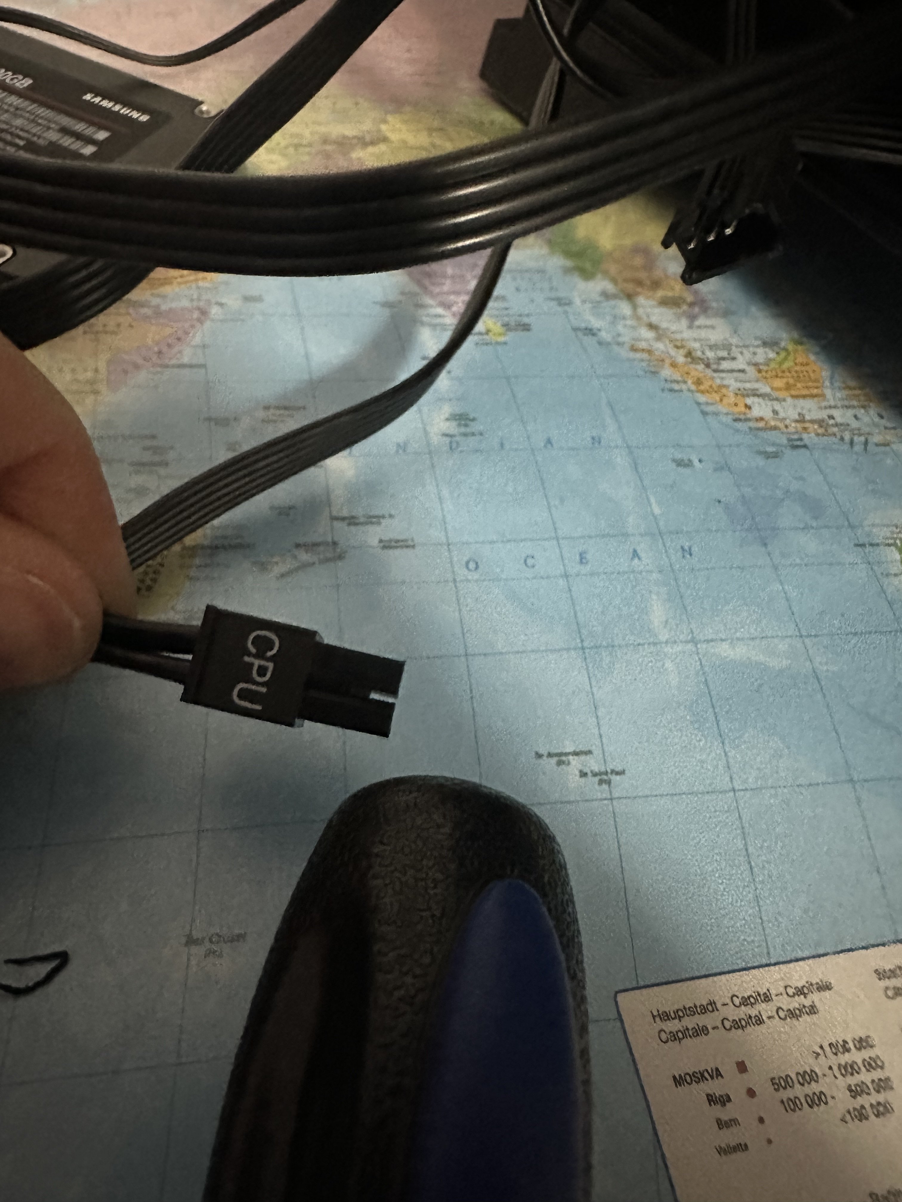

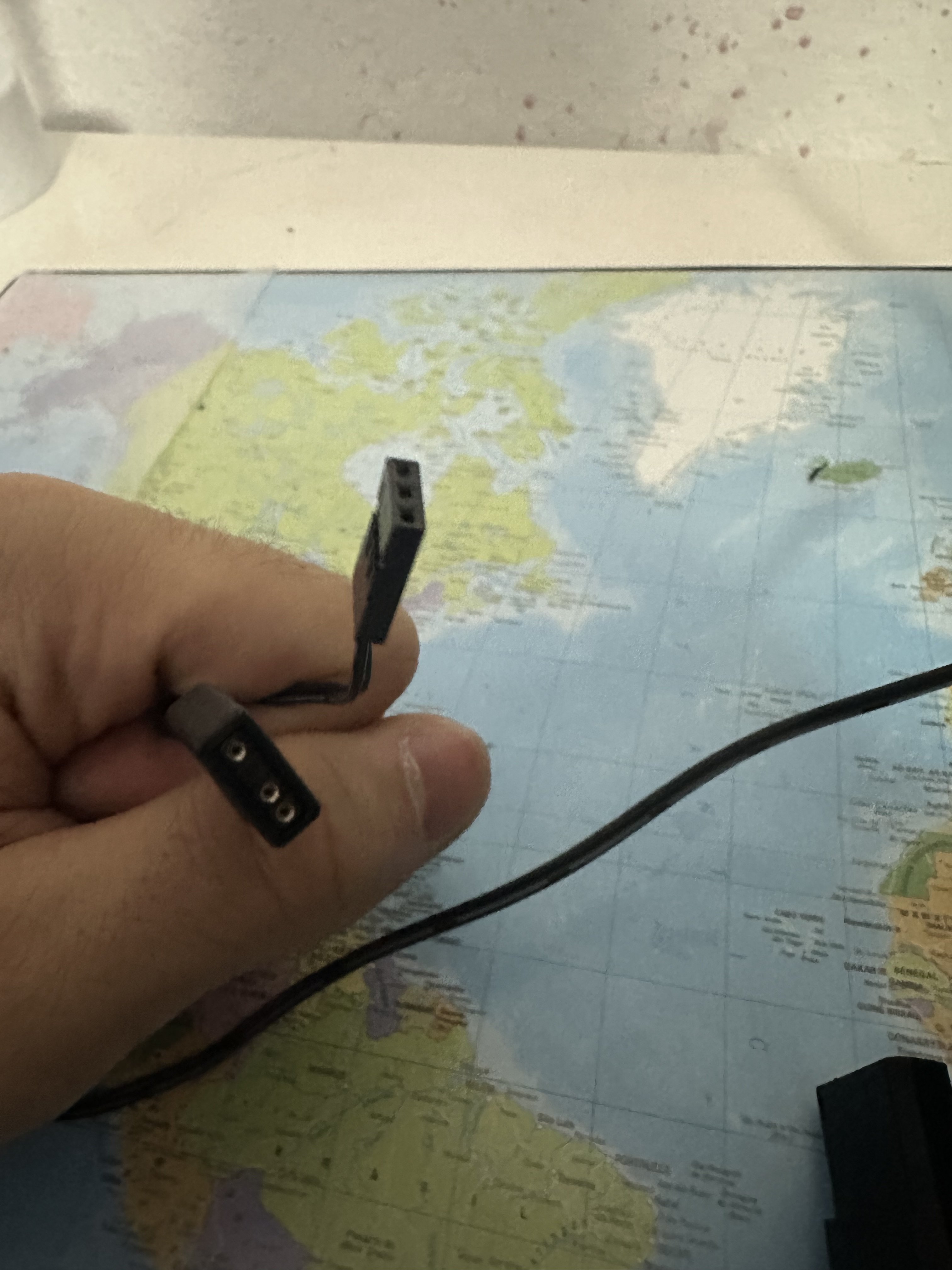

Also ein CPU kabel ist frei jedoch habe ich schon iben Links ein anderen CPU Kabel reingesteckt. Bei der GPU ist nur ein 6Pin stecker aber das Kabel hat 6+2 Pins (hoffe das ist kein Problem). Die restlichen Kabel sind vom Gehäuse ka ob die relevant sind und wo sie hingehören
Uff also wenn ich CPU austauschen würde, würde der PC angehen. Weil die Lüfter gehen ja auch nicht
Lieber ein anständiges Board.
Kannst du mir eins empfehlen
Und btw könnte ich die CPU bei Otto so zurückschicken nein oder?
Suche dir eins aus was deinem Ausstattungswunsch entspricht und bezahlbar/lieferbar ist. Die CPU ist keine echte Herausforderung für ein Board.
edit: bei OPtto kauft man sowas eiegntlich nicht, daher werden sich hier wenige damit auskennen. Aber der normale Widerruf gilt auch für Otto. Bist du da raus musst du das klären.
Bin dir ehrlich hab kb Mainboard nochmal zu ersetzen würde mir einfach eine intel i5 10400F holen, der PC soll auch nur für Schule und nicht so anspruchsvolle Spiele genutzt werden.
Dann mache es so wenn du willst.
