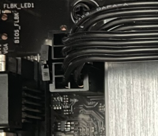

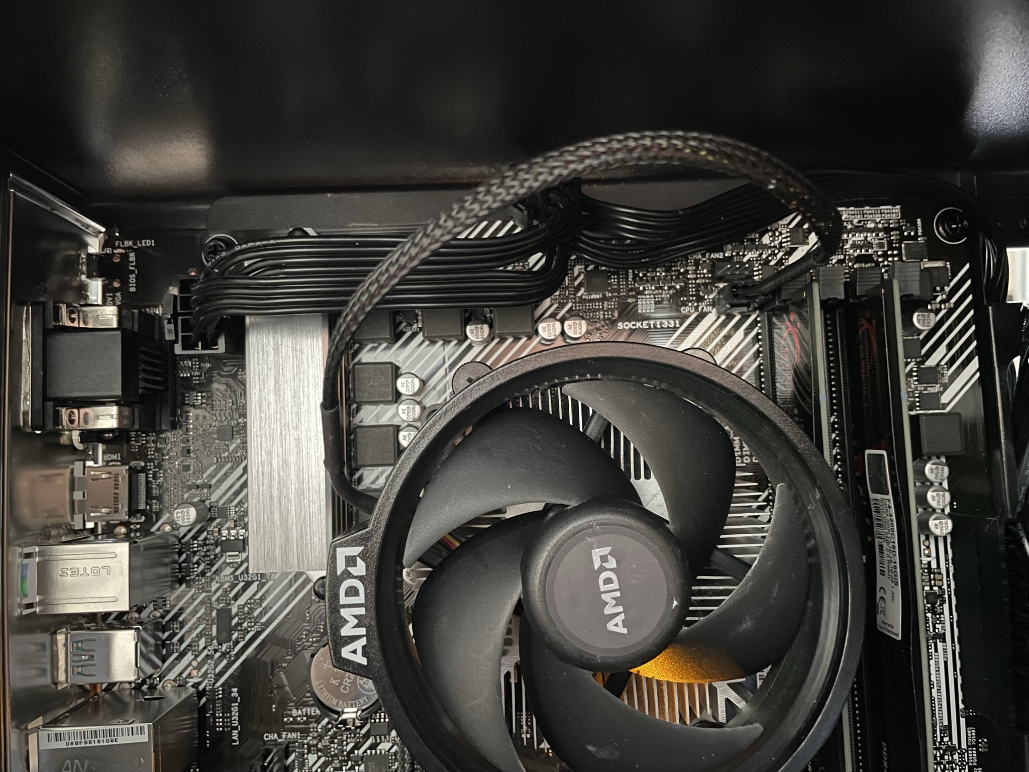

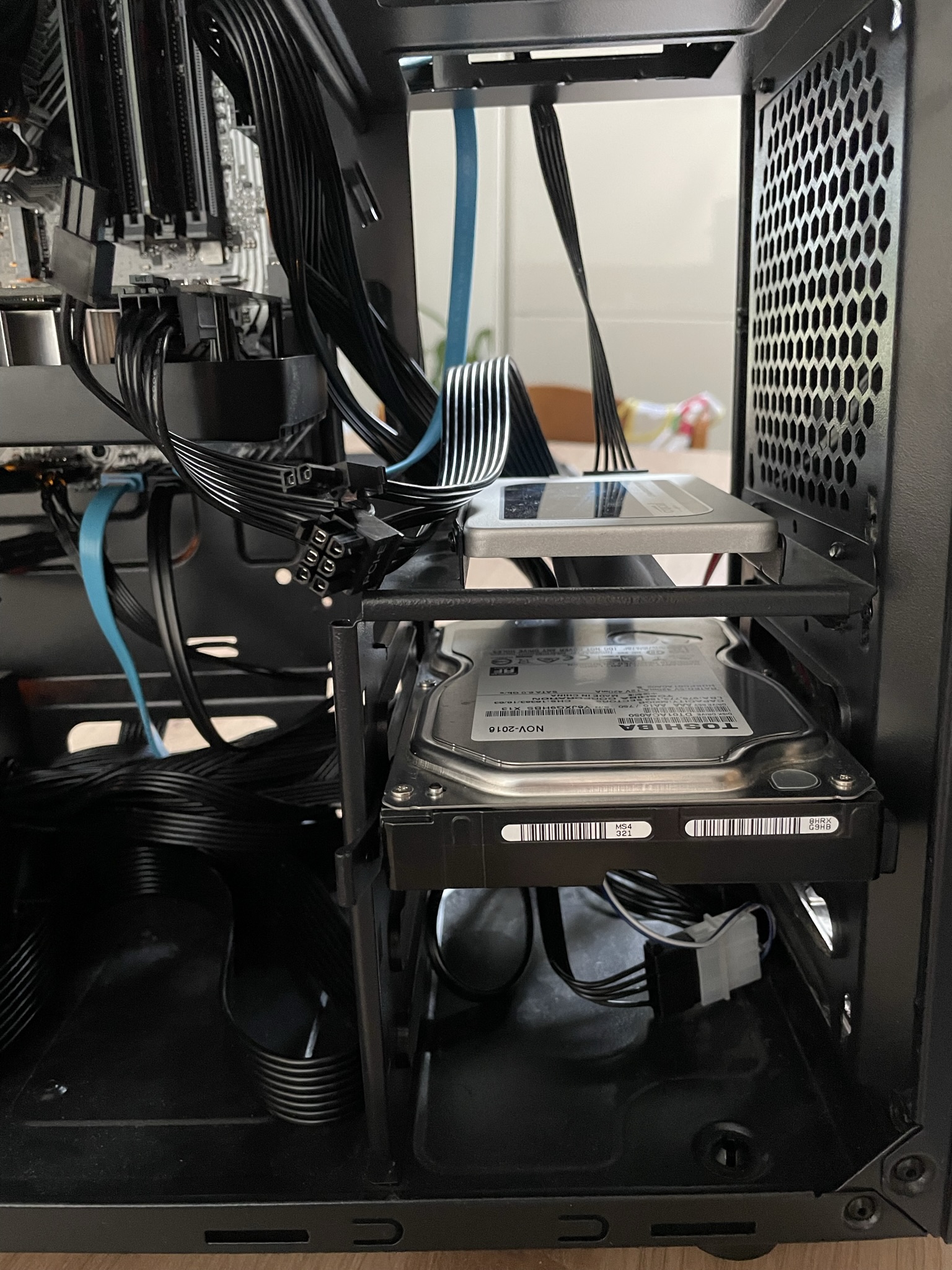

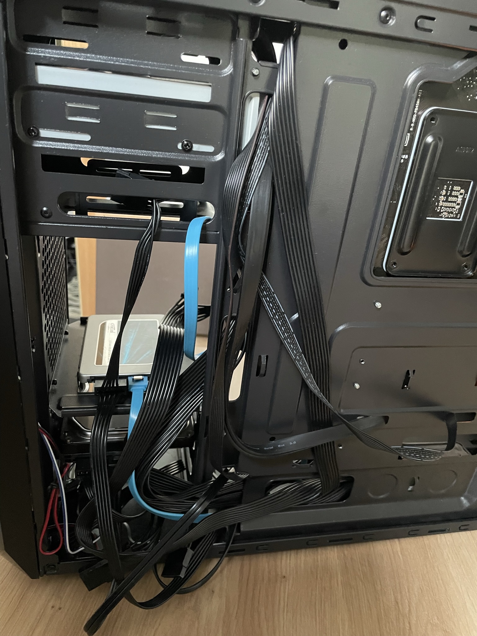

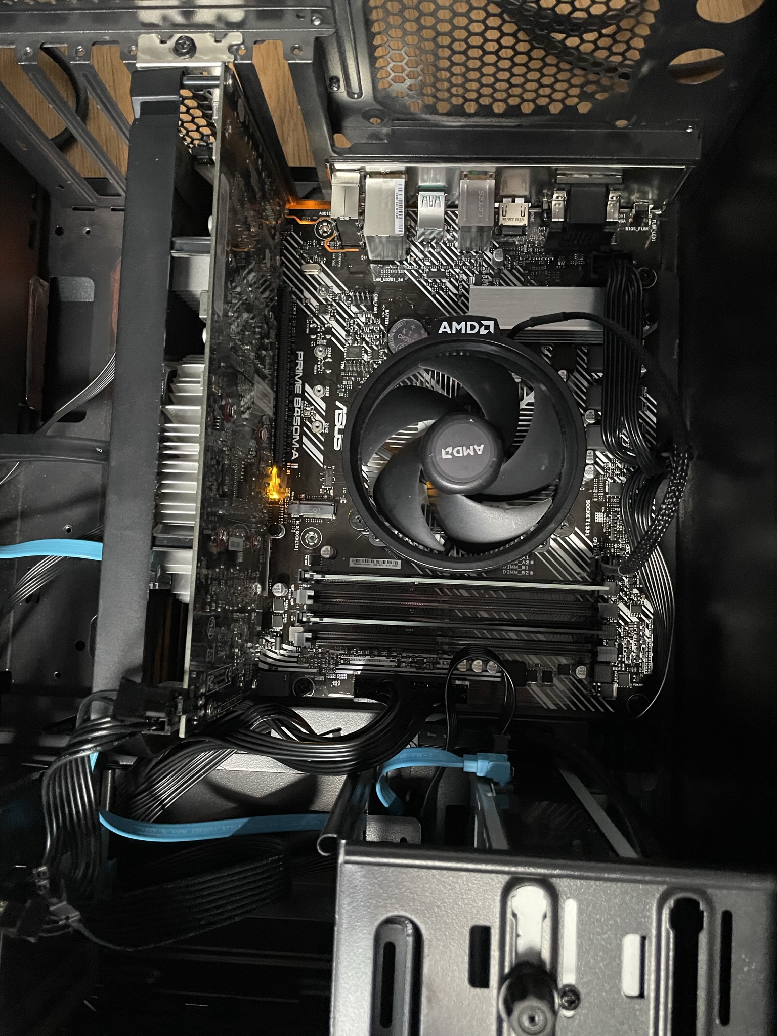

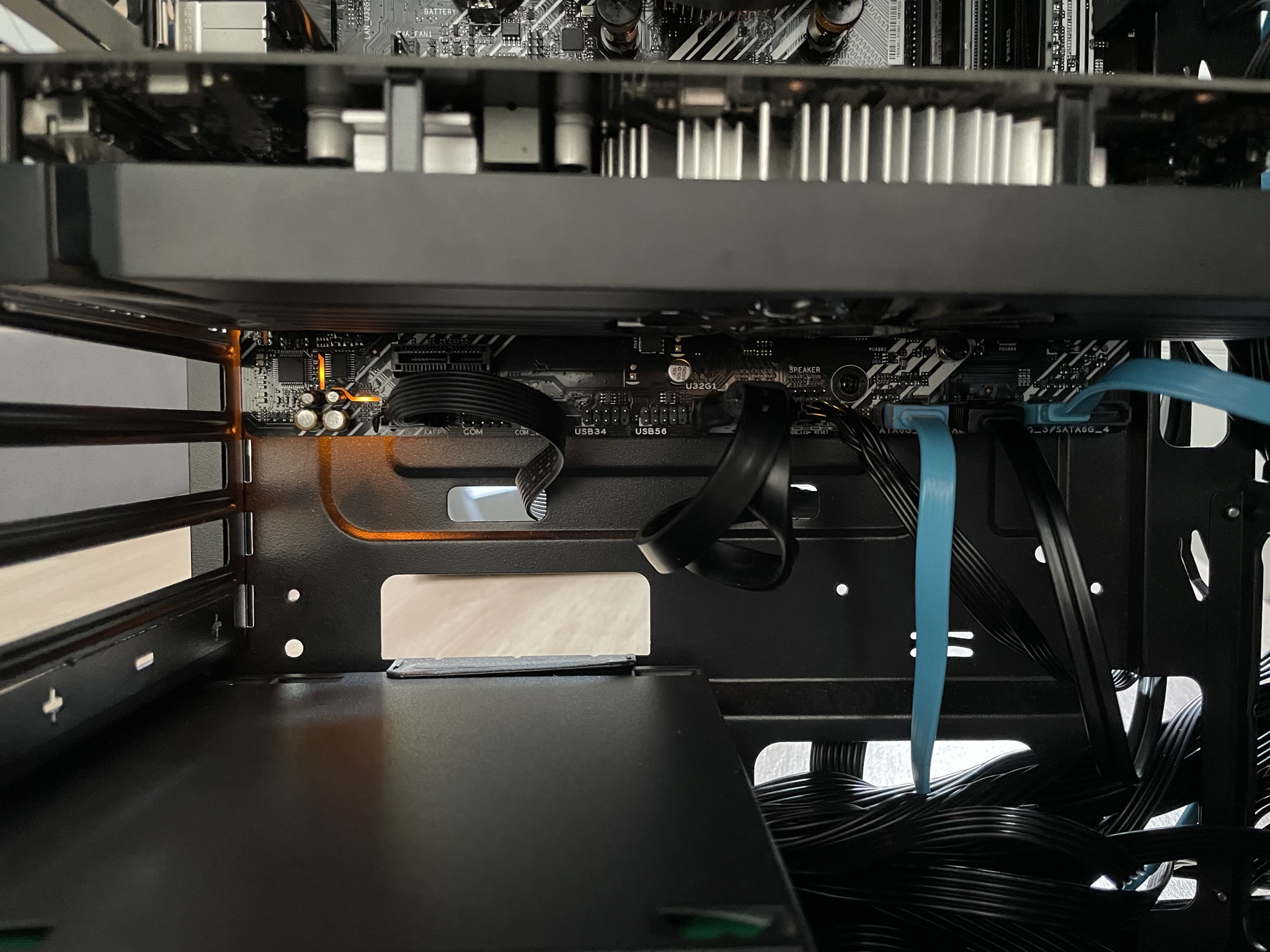

Hallo an Alle,

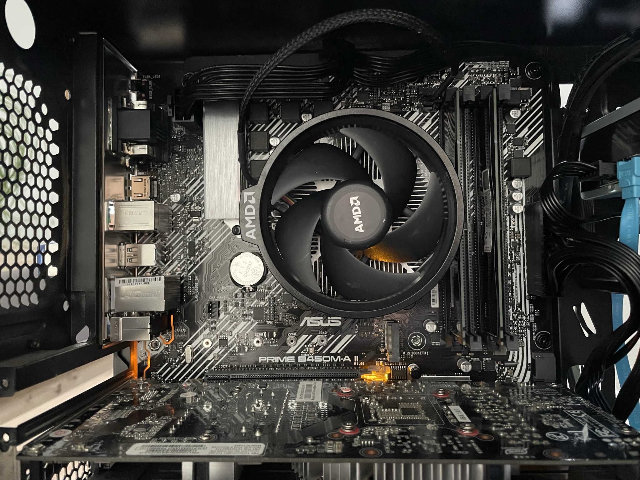

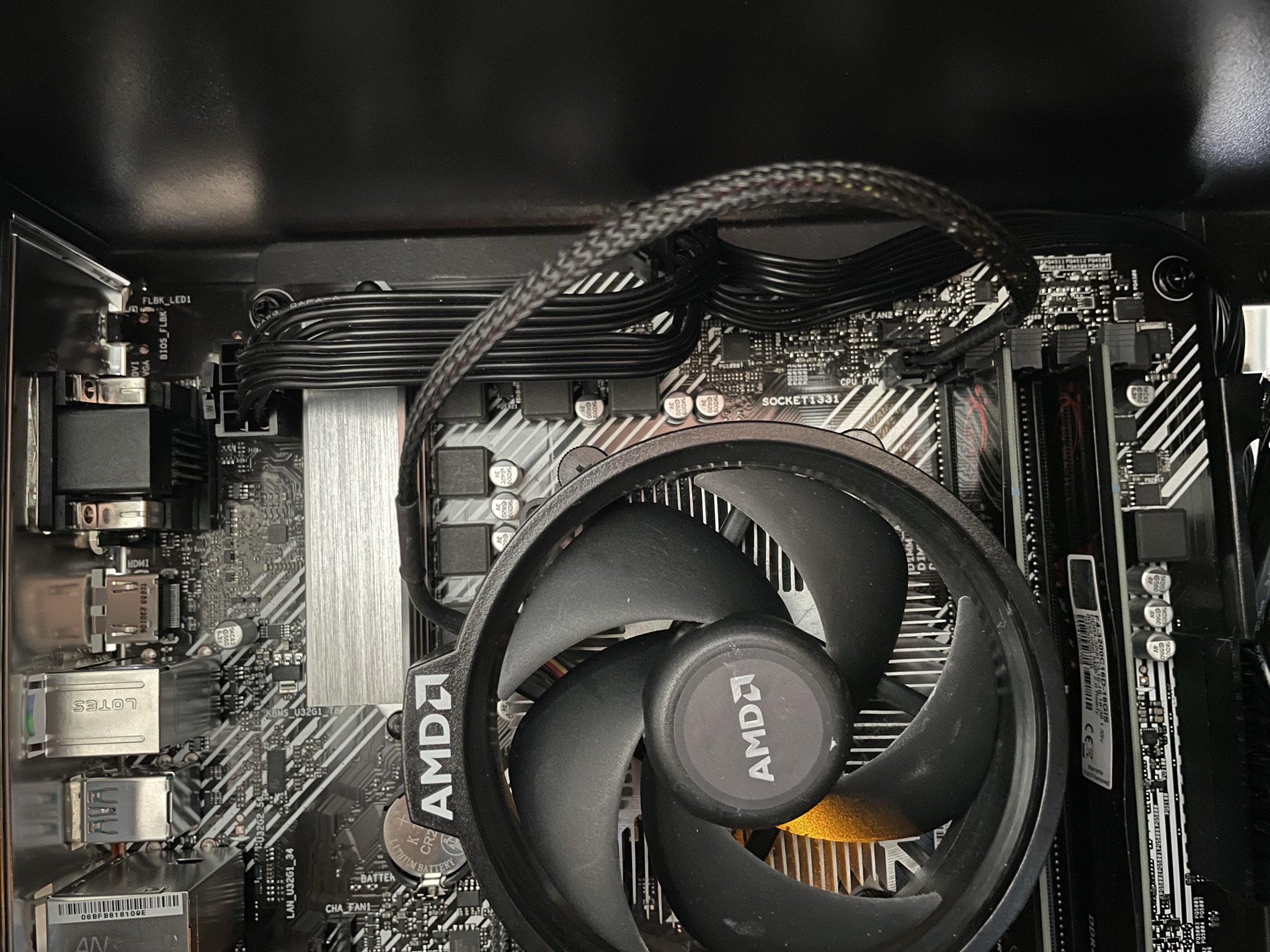

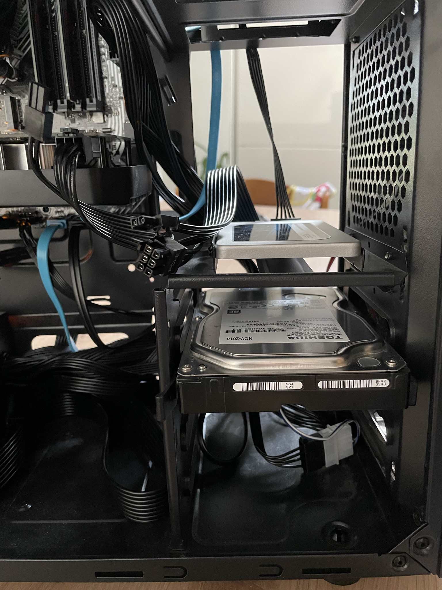

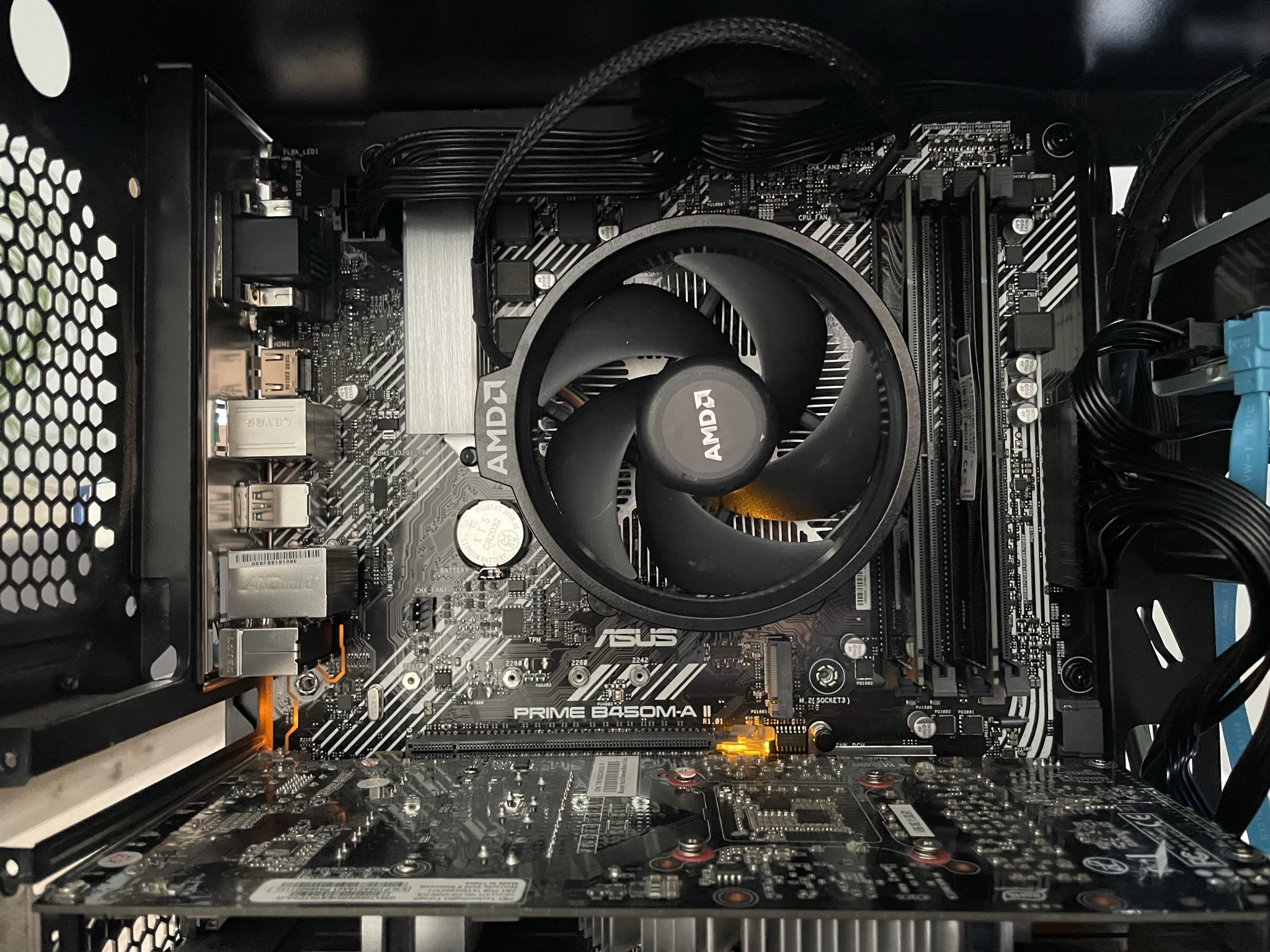

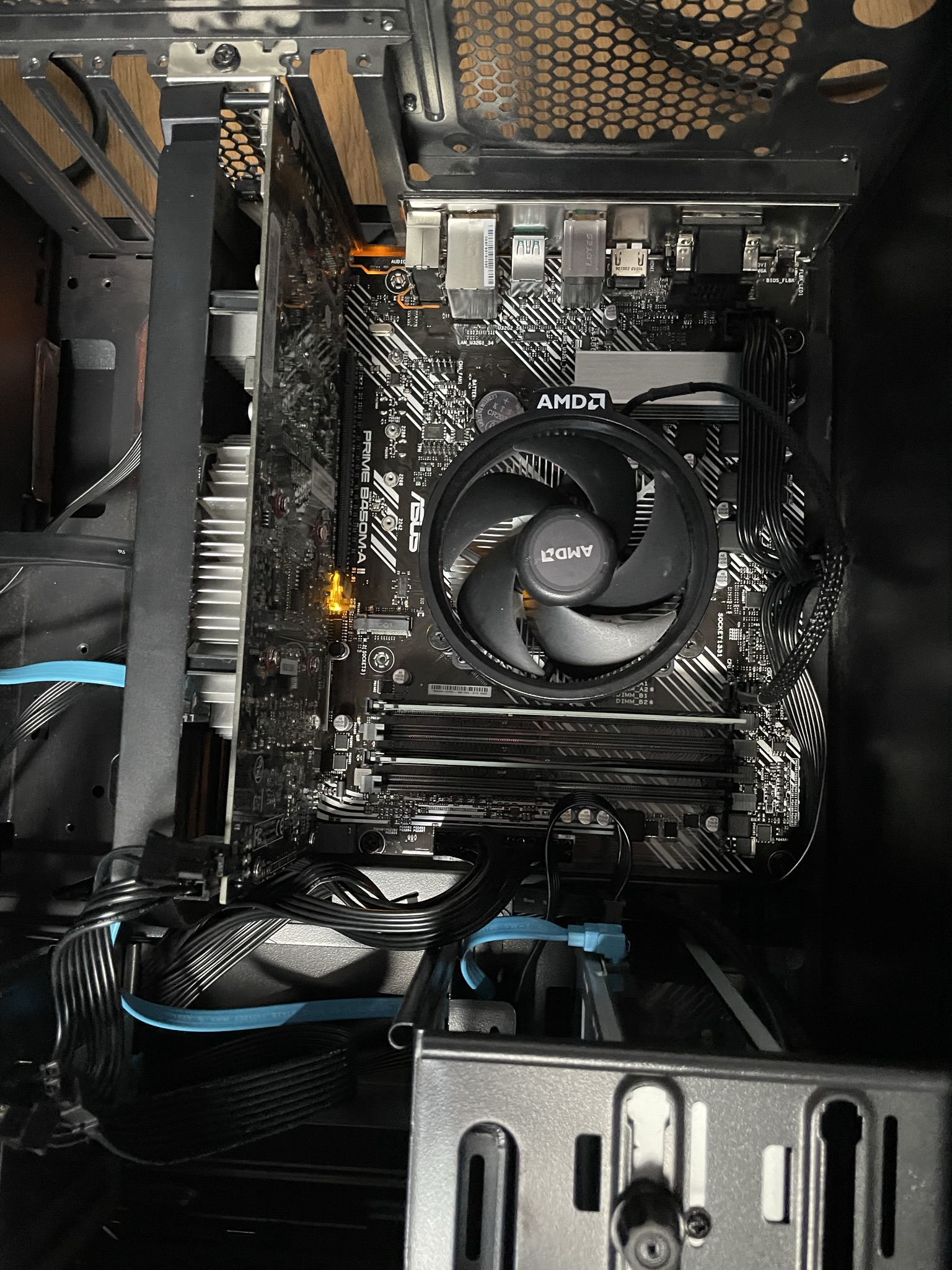

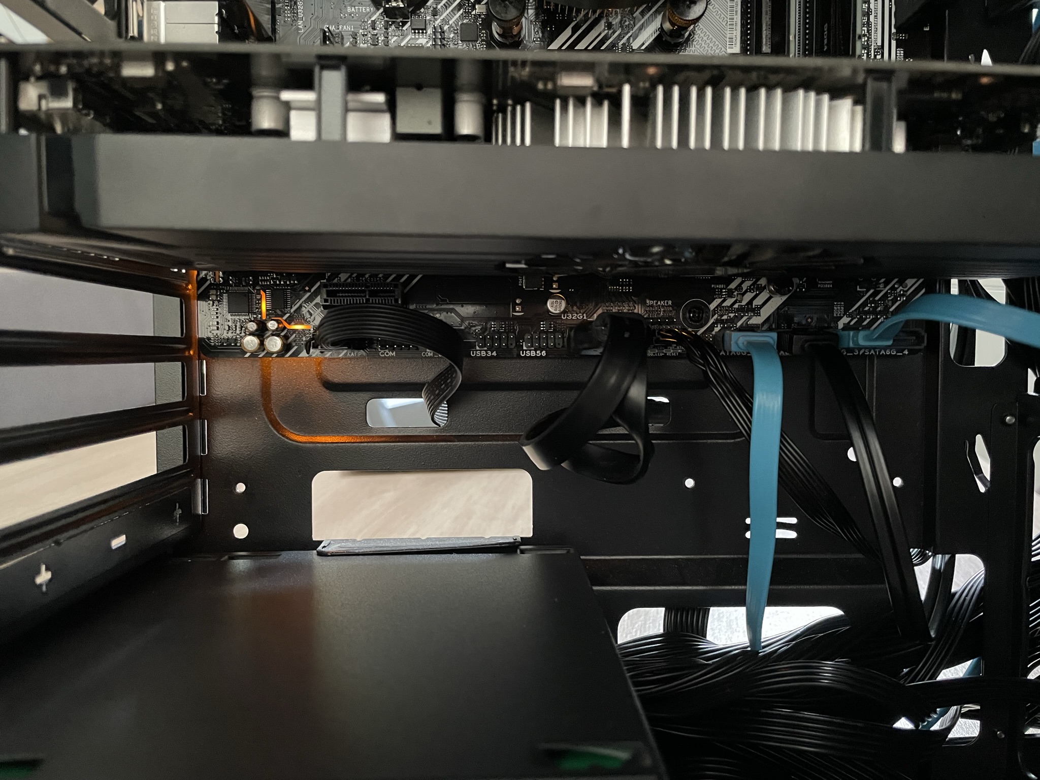

habe aus eingen PC-Teilen, dich ich zu Hause hatte einen PC für mein Office zusammengestellt, welchen ich nicht zum Zocken sondern nur für die Abeit brauche. Leider lässt er sich trotz Bootfähigen Stick nicht starten.
Haben die Lichter am Mainboard etwas damit zu tun? (siehe Bilder)
Habe ich irgendeinen Kabel falsch eingesteckt? Ist es normal, dass der CPU Kabel aus zwei Teilen besteht?
An was kann es liegen, dass er nicht mal startet?
Danke und liebe Grüße
Moritz

RAM schon mal auf 2 und 4, siehe Handbuch.
Das Mainboard hat USB BIOS Flashback, also sollte eine BIOS Installation kein Problem sein
Hinten oben im Gehäuse noch einen Gehäuselüfter montieren.

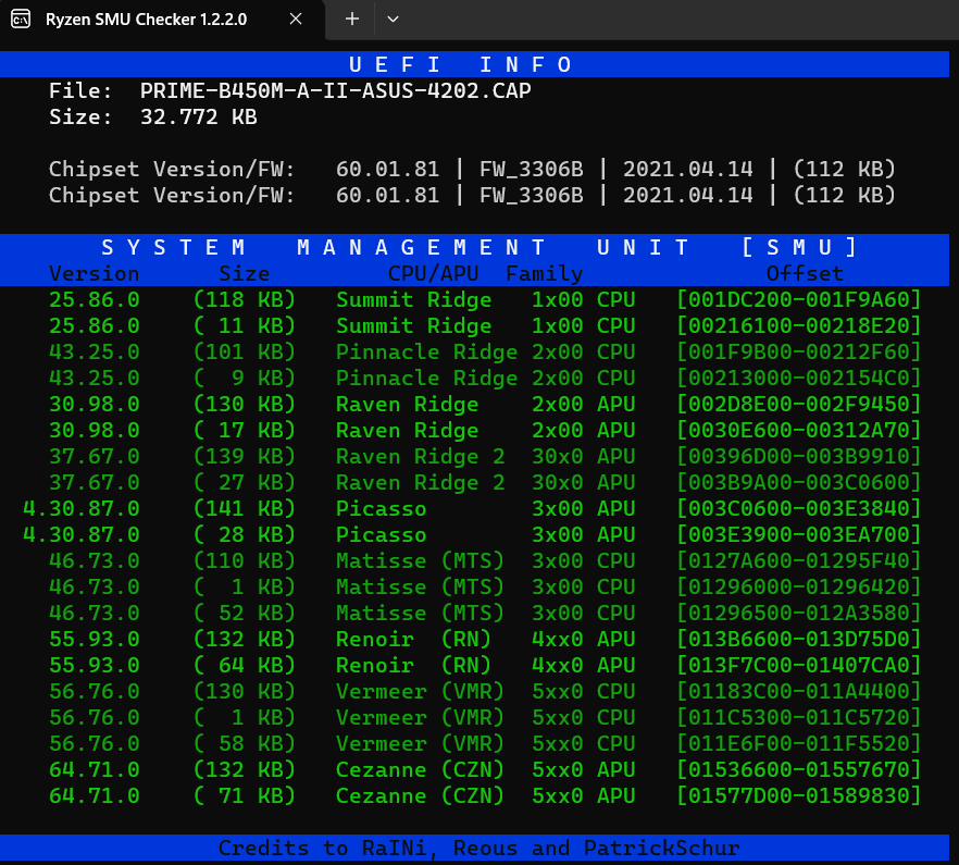

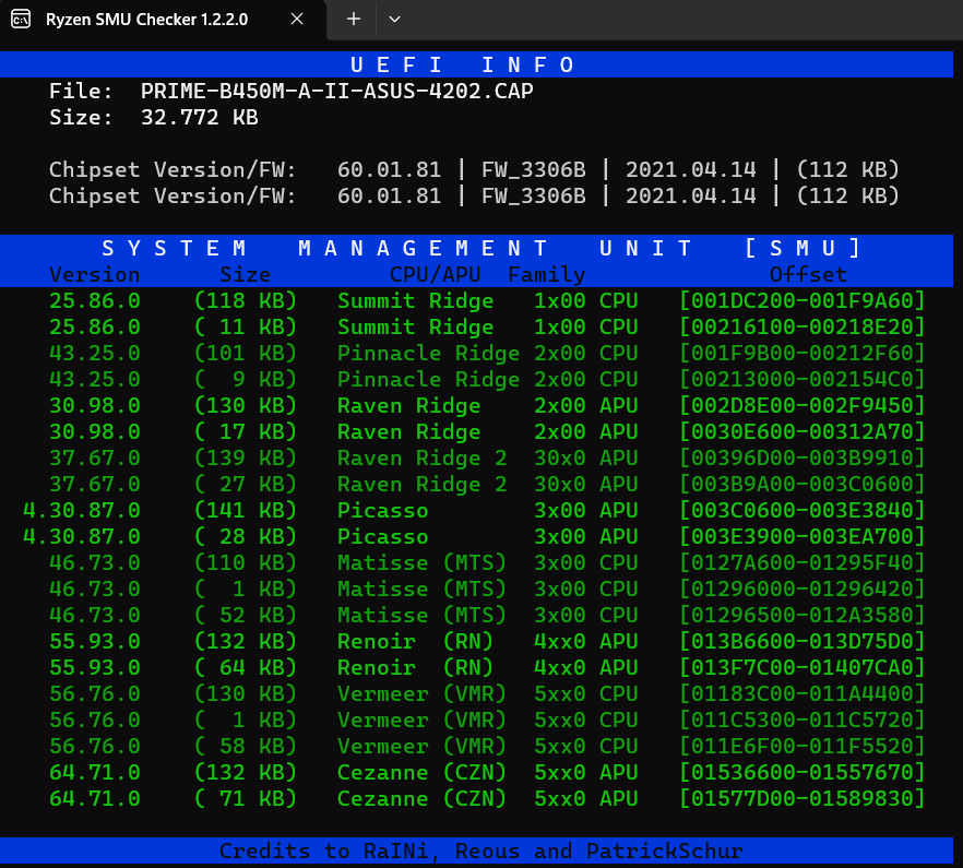

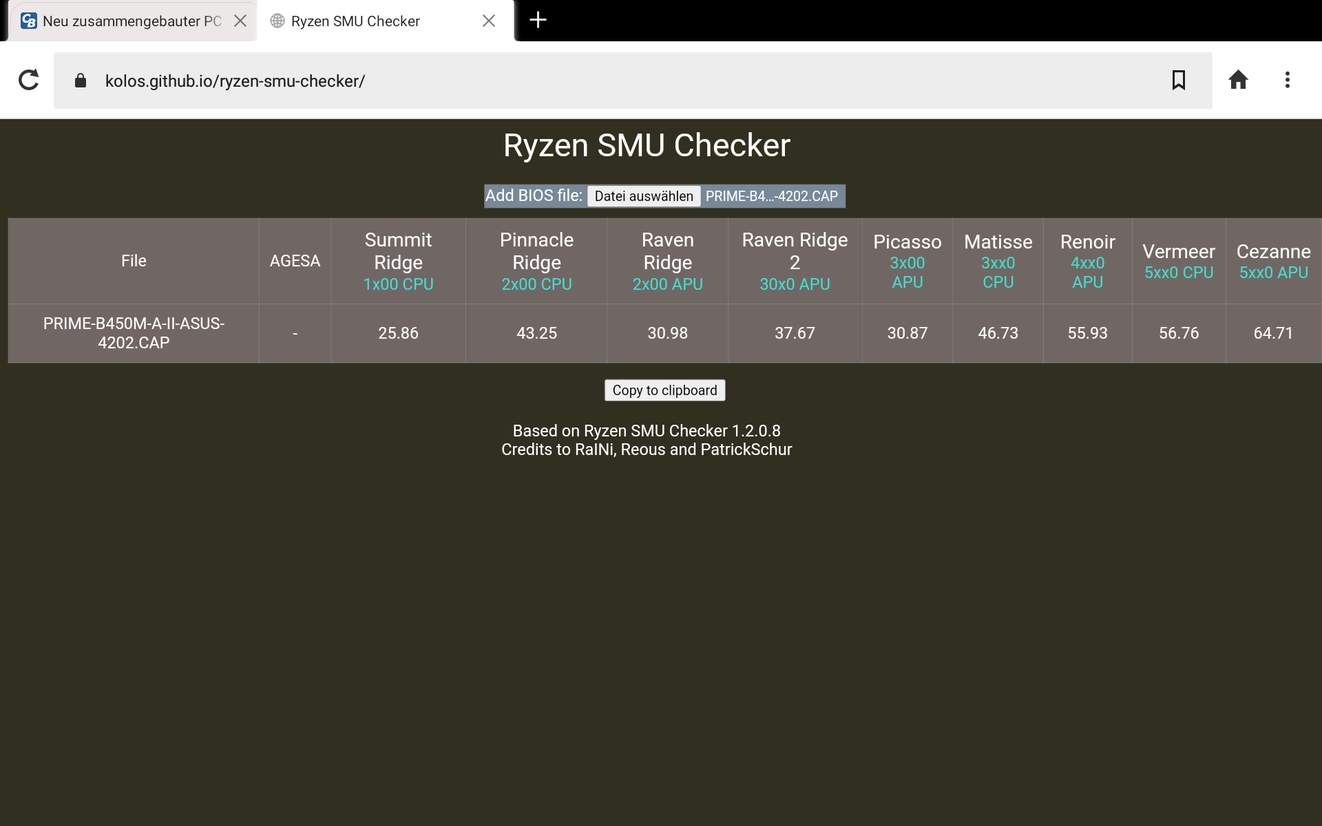

Man müsste die BIOS Datei mal checken, ob in der aktuellen Version noch der Support für Gen1 drinnen ist.
https://kolos.github.io/ryzen-smu-checker/
Edit:
Scheint alles unterstützt zu werden.

Zuerst nur einen RAM in A2 stecken und einen CMOS Clear machen.
Danach den PC einmal komplett starten.
Ach vorher nichts im BIOS verändern nach dem CMOS Clear.

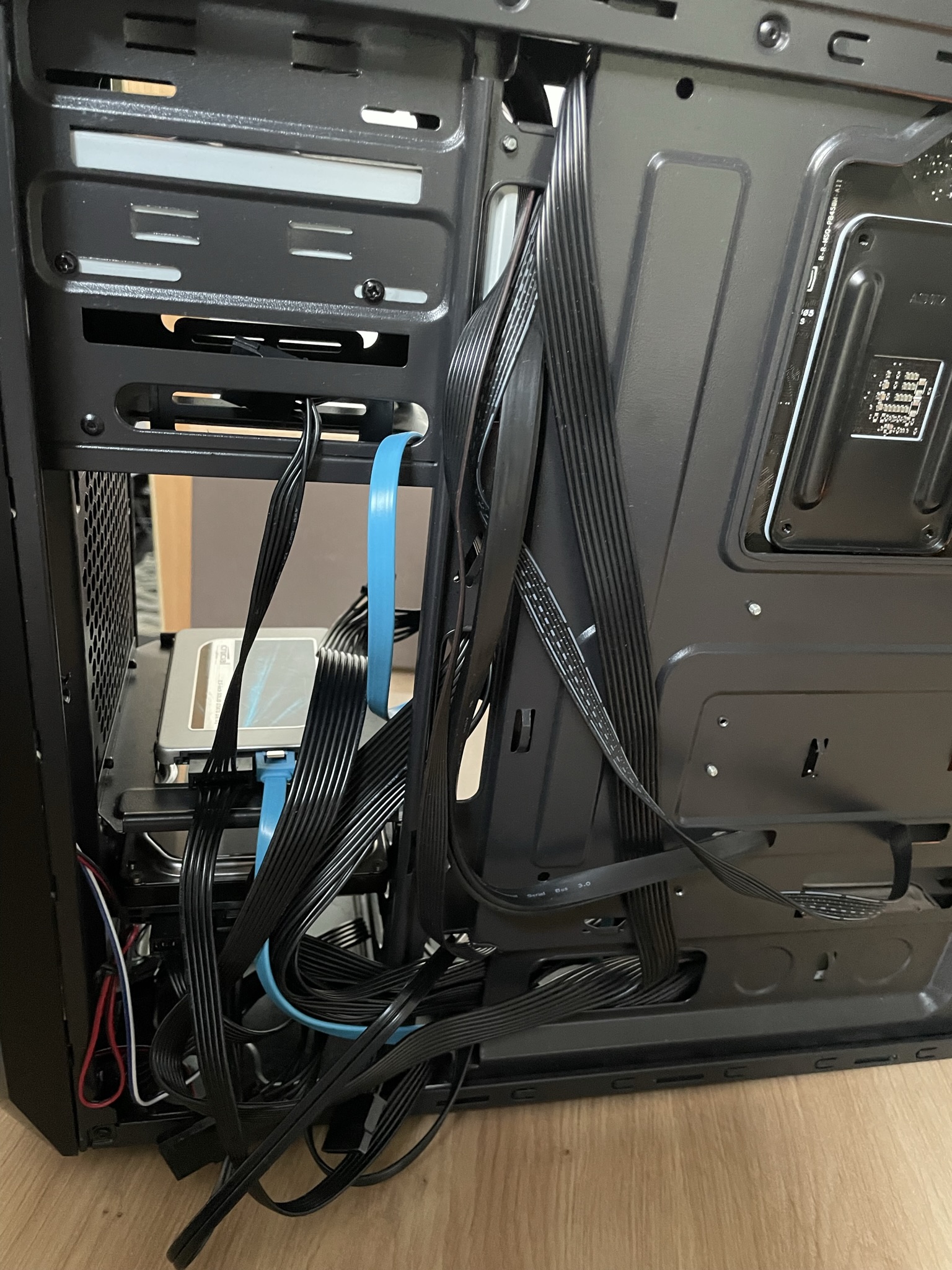

Abstandhalter im Gehäuse kontrollieren, ob da keiner von hinten auf die Platine (eine Leiterbahn) drückt, wo kein Loch für Befestigung vorgesehen ist.
Es fehlen auch noch ein paar Mainboard Befestigungsschrauben.
Sind die richtig angesteckt?

Zudem wie von @Cardhu angemerkt auch die Steckerverbindungen nochmals prüfen. Wenn noch mehr beim Zusammenbau so aussieht, ist das BIOS nur eines deiner Probleme.
