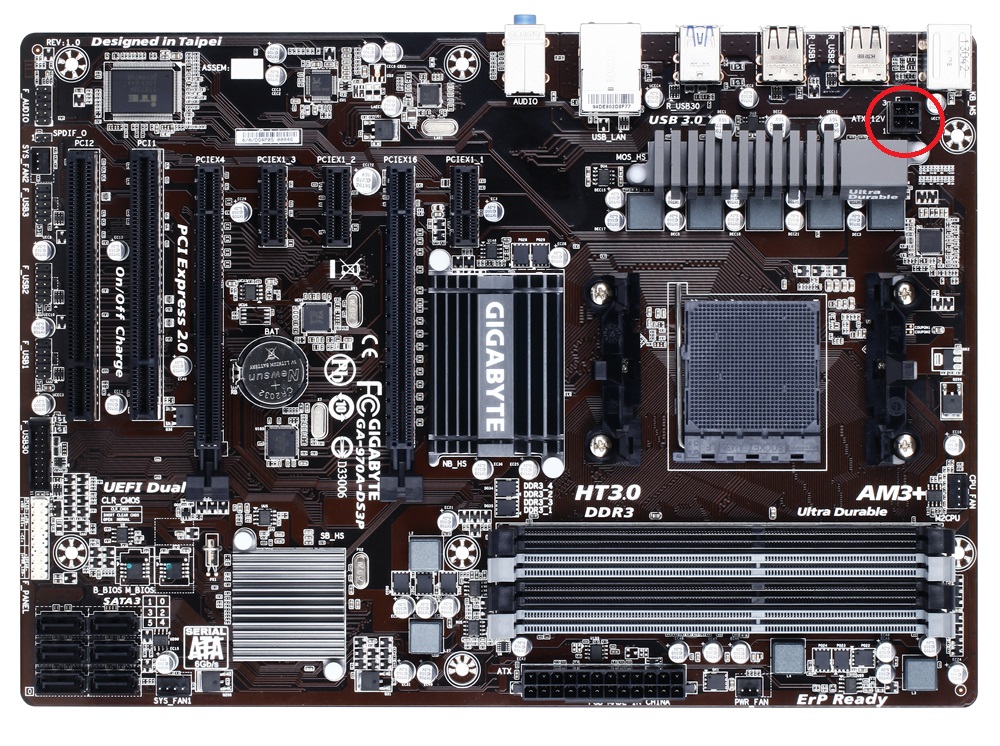

Bitte prüfe, ob der 4-Pin-Stecker für die CPU eingesteckt ist:

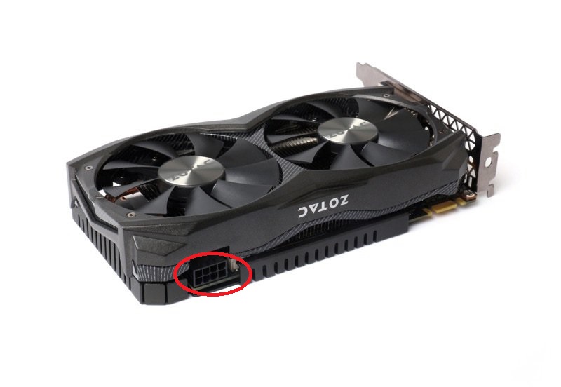

An der Grafikkarte befindet sich eine 8-polige Buchse, die muss mit dem Netzteil verbunden werden:
Ansonsten alle Stecker, die vom Netzteil zum Board gehen, nochmal auf korrekten Sitz prüfen.

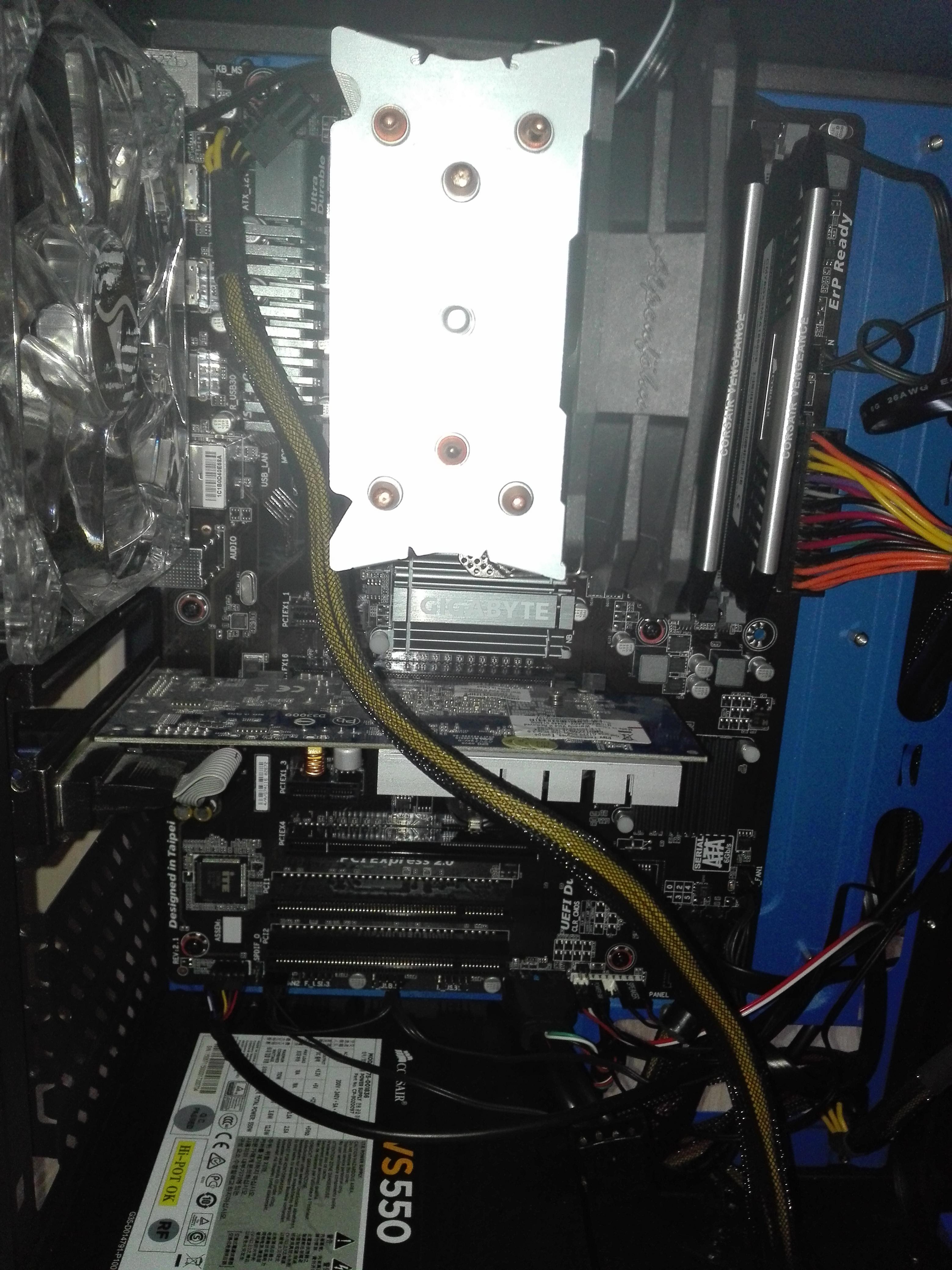

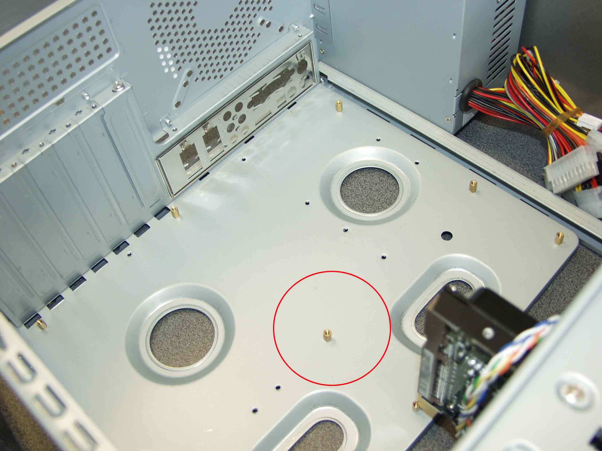

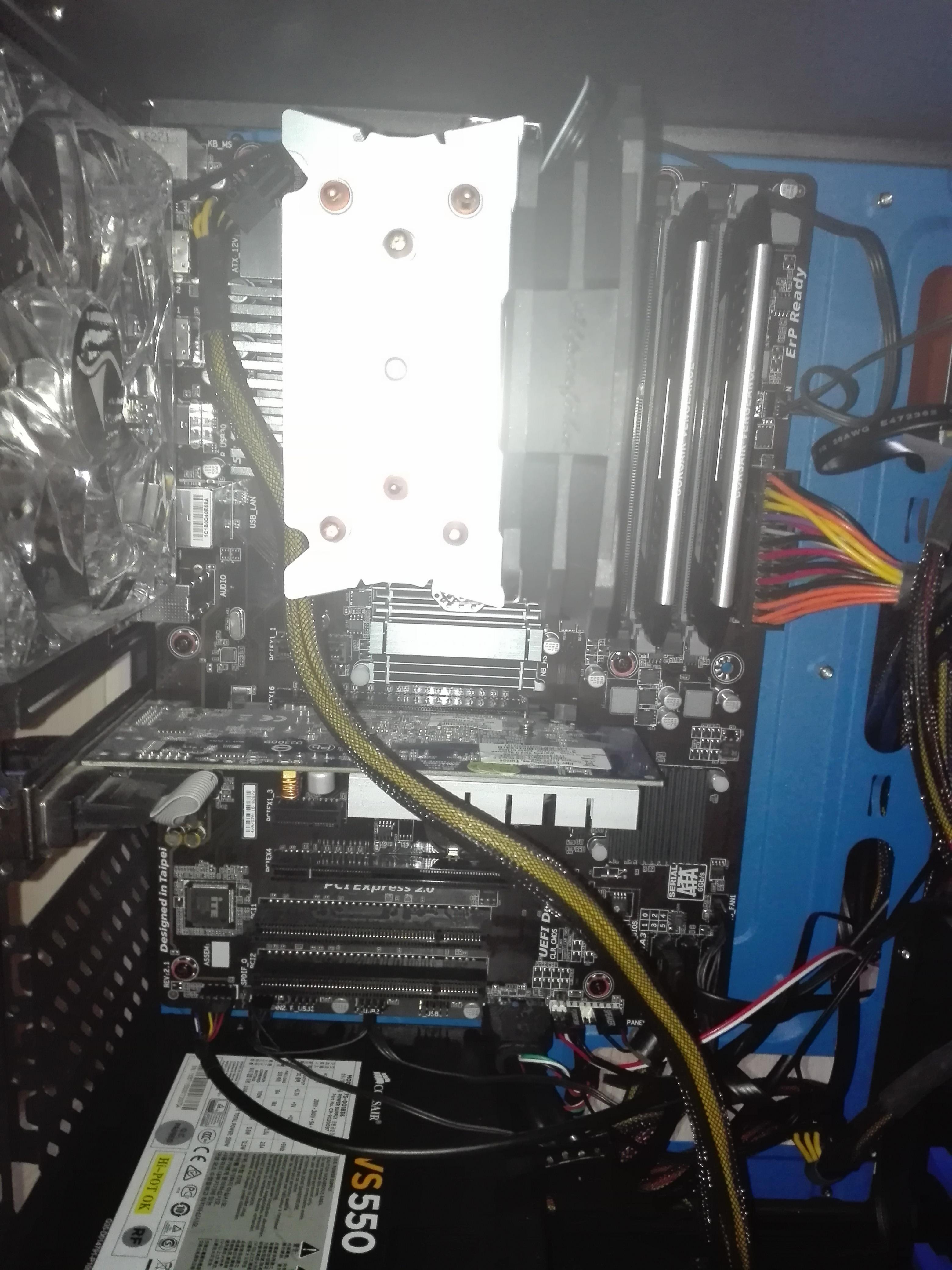

ich sehe auf dem Foto rechts drei Abstandshalter die noch eingeschraubt sind und dann am Board daneben ein Loch wo einer Fehlt.
so jetzt die Frage, ist unter dem Board ein Abstandshalter falsch gesetzt, so das einer das Board berührt? die dürfen nur da sein, wo auch die Verschraubungslöcher vom Board sind.
ansonsten Board nochmal ausbauen und nur das nötigste anschließen und außerhalb des Gehäuses testen.
auch nochmal die CPU ausbauen und gucken ob Pins verbogen sind

Alles Neu, bisy das mit den Abstandshalter musst du mir nochmal genauer erklären (vlt. Mit einem Foto)
PsychoPC schrieb:Steck mal das CPU Stromkabel hinter dem CPU Kühler aufs Board
Der ist angesteckt! Sind zwei an dem Kabelstrang
