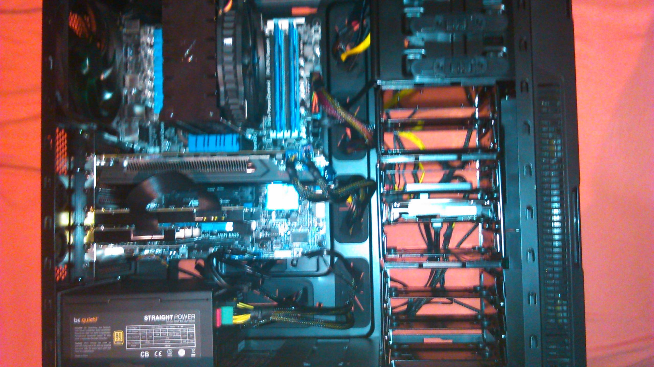

so ein beschissenes bild, ist dir das nicht peinlich zu posten? wie sollen wir dir helfen?
Tur mir leid, habe keine kamera und meine handykamera ist aucht nicht wirklich gut
Kann die grafikkarte erst nächstes wochenende an einem anderen rechner testen
Oder hast Du eine andere Grafikkarte die Du testweise in den neuen Rechner einbauen kannst?
Hab ich leider auch nicht, das ist mein erster PC den ich selber zusammengebaut habe
Wenn der Rechner richtig zusammengebaut ist und er nicht funktioniert, dann musst Du sicherstellen ob die einzelnen Bauteile alle in Ordnung sind?
Das Bild ist wirklich sehr unscharf ...

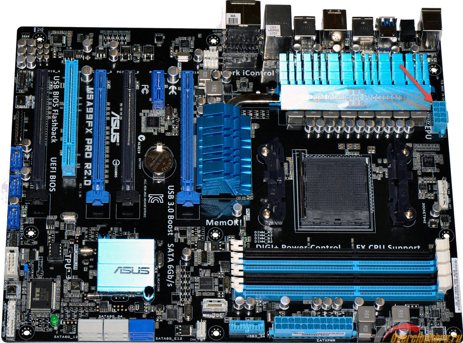

Wenn ich es richtig deute, dann fehlt oben am Kühlkörper der Spannungswandler noch das 4/ 8 Pin Kabel für die Stromversorgung der CPU
kann aber auch an der Unschärfe liegen und das der Ausschnitt auch nicht vollständig sichtbar ist.
Vielen Dank, das Kabel fehlt wirklich
Ist das das gleiche Kabel wie bei der Grafikkarte?
Oder hat das am Netzteil einen 10-Pin-Anschluss?
