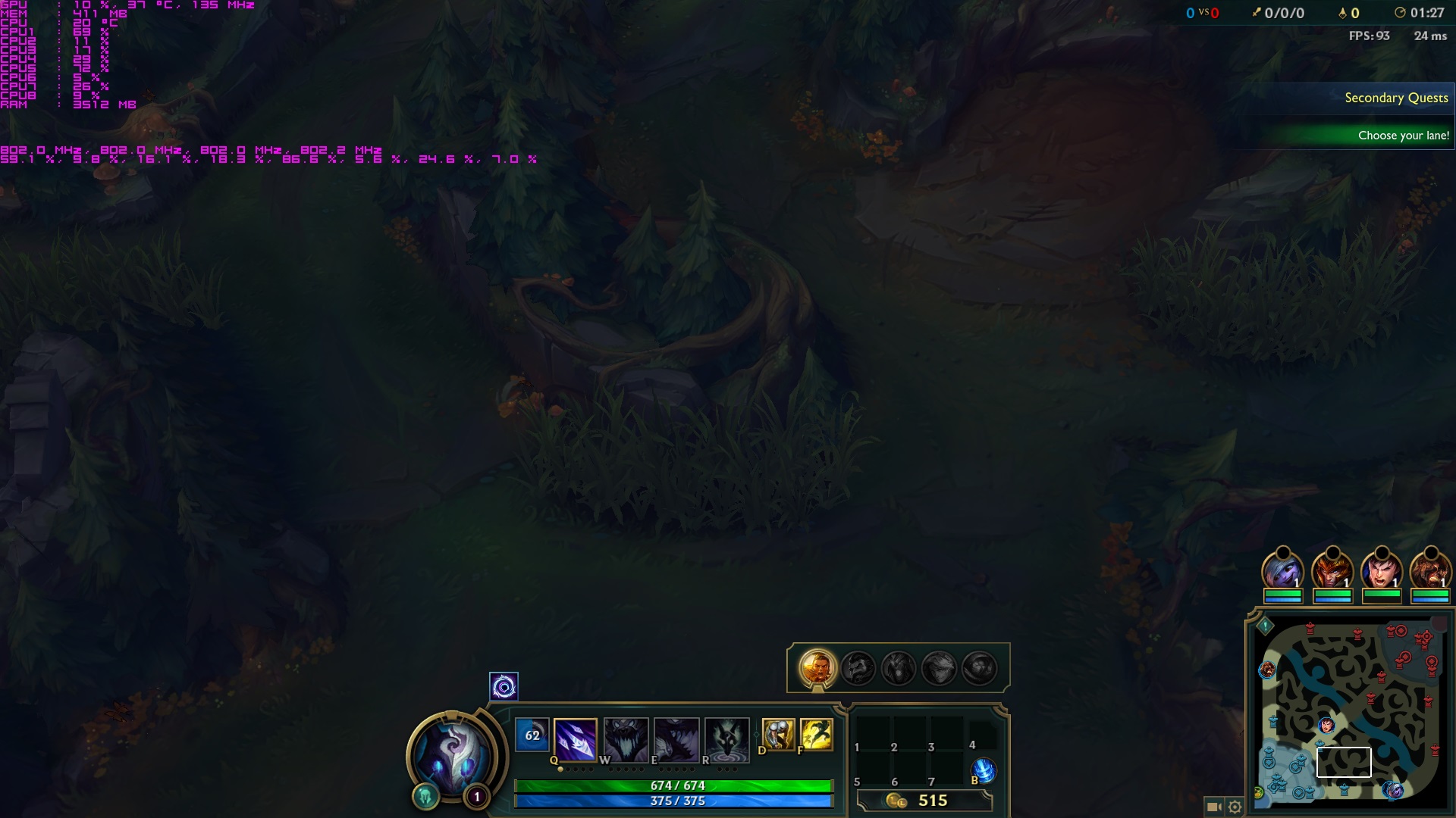

So,
ihr hab mich überzeugt, ich habe mich tatsächlich mal an die Liste gemacht.
MSI Afterburner zeigte mir bei um die 60 FPS folgende Werte:
GPU: 10% Powerauslastung, 49°C, 100-200MHz Takt
MEM: 300MB
CPU: 20°, Kerne laufen mit 30-40%, die Hälfte aber nur mit <10%
RAM: 3344MB
Das heißt, dass der PC also scheinbar alles andere als ausgelastet ist.
Nun verstehe ich durchaus die Argumentation mit dem CPU Limit, bei meinem Achtkerner müsste dieses dann ja bei 12,5% der Prozessorleistung liegen. Heißt das jetzt, dass gar keine höheren FPS möglich sind? Da kenne ich nämlich von PCs von Freunden und aus Videos teilweise ganz anderes...
MfG
Hab mal das Zusatztool installiert und das Ganze nochmal laufen lassen, wie man sieht hatte ich am Anfang jetzt etwas mehr FPS, nach einigen Minute war ich dann wieder bei um die 60, manchmal mehr, manchmal weniger.
Und man sieht dass Deine Graka nicht ausm 2D rauskommt und nur mit 135Mhz taktet und dass Deine CPU nur mit 800Mhz taktet. Aber das ist Dir sicherlich aufgefallen, ganz ohne uns, oder?
Und schon weißte wo das Problem ist.
Wie wäre es mit mit einem anderen Game, das eventuell etwas mehr Graka-Power benötigt?
Kommt da die Graka ausm 2D-Takt raus, ist sie nicht das Problem
Bleibt da die CPU auf ihren 800Mhz, ist sie das Problem.
