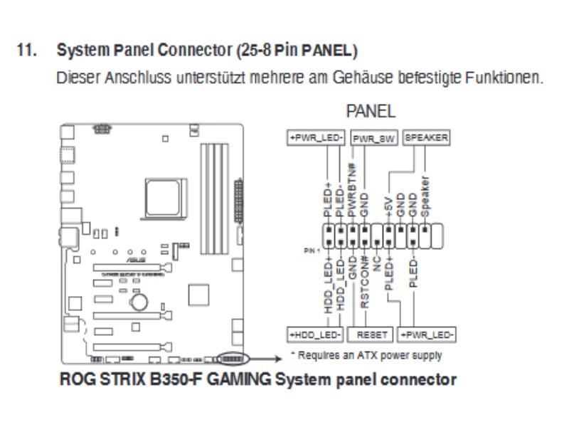

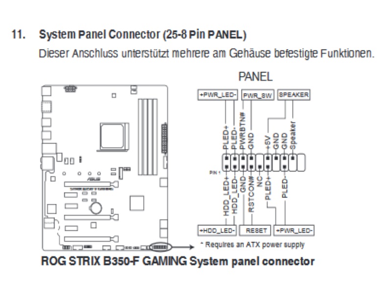

Hast Du die Einschalttaste, Resat Taste, Power LED und so weiter richtig angeschlossen?
oh wow ihr gebt euch echt mühe, selbst das manual rauszusuchen! :D
Natürlich hab ich mich daran gehalten. genau wie im manual, + zu +, - zu -. auch andersrum probiert, auch LEDs draußen gelassen, tut nichts zur sache. Soweit ich weiß ists egal, auf welchem pol ground ist oder? Habe auch probiert power und reset zu tauschen, konnte auch nicht über den reset knopf starten. Speaker hab ich keinen, das sollte keine rolle spielen oder? Netzteil hab ich noch nicht ausgebaut, probiere mal das mit der cpu.
