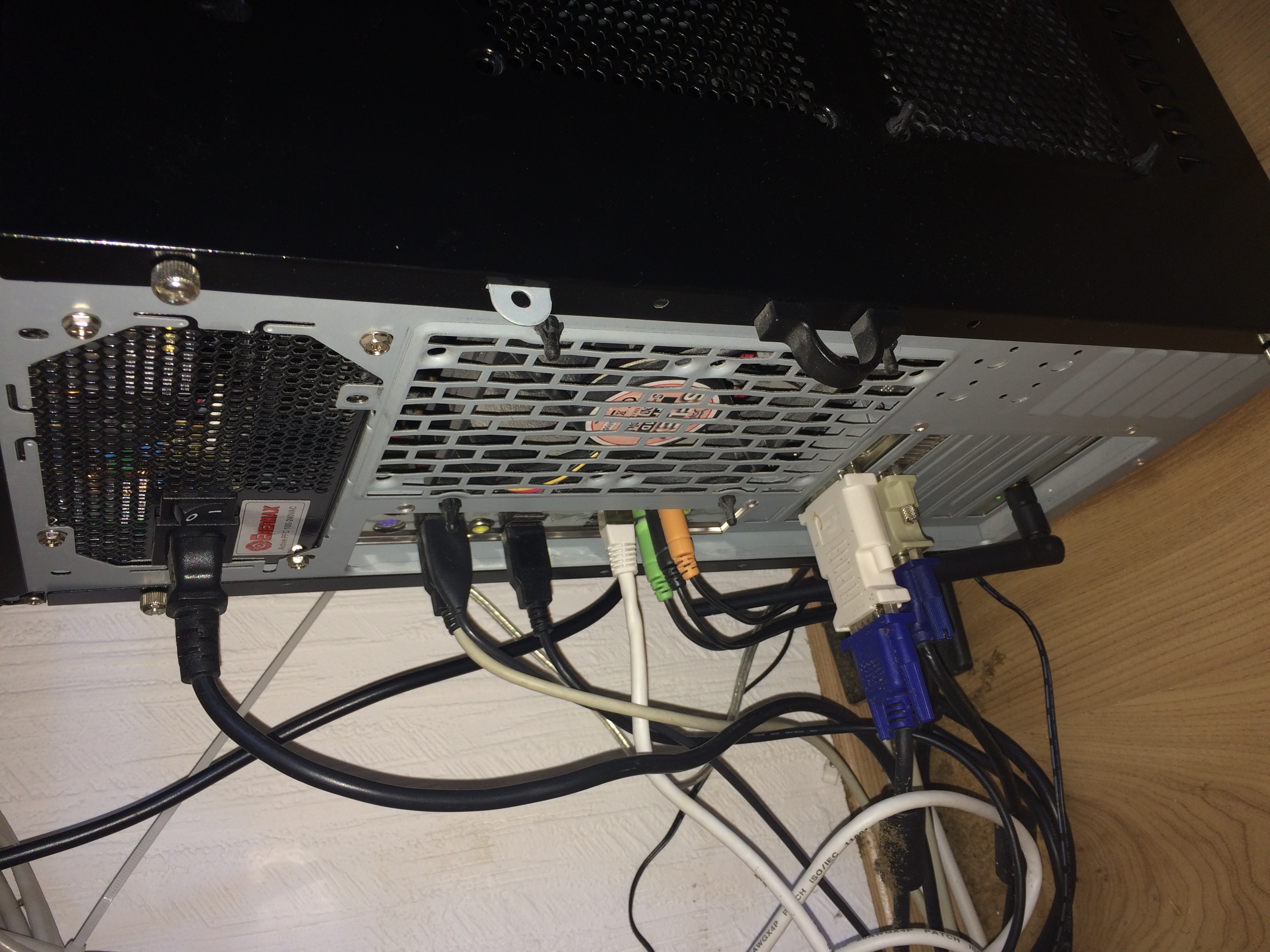

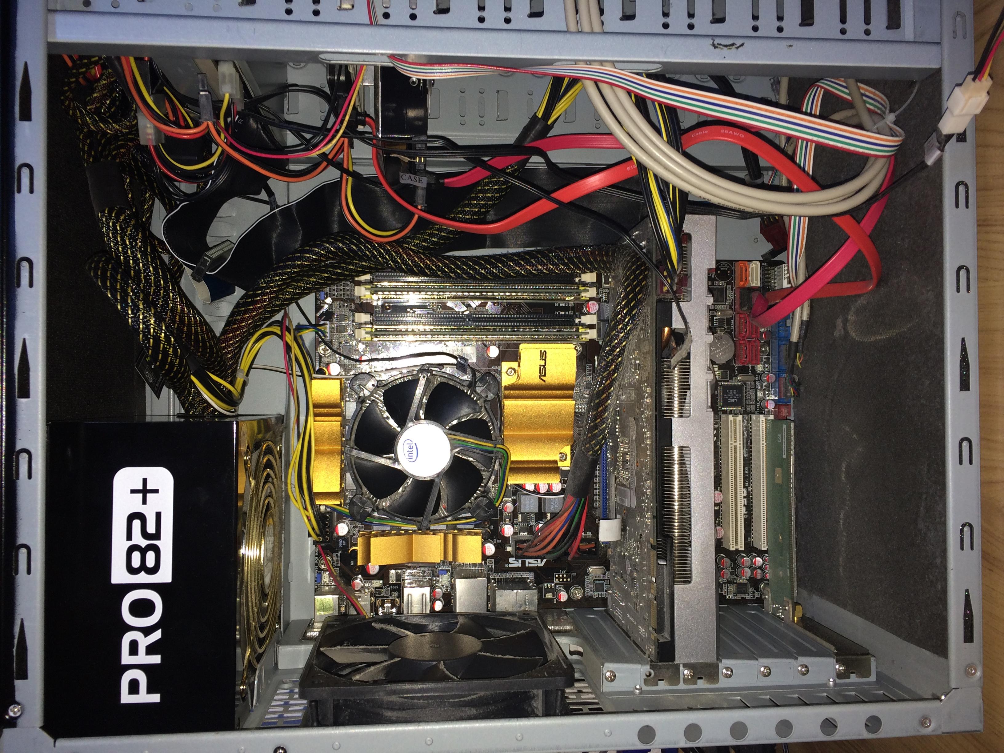

Ich habe Bilder angefügt, auch wenn es hier nur eine Board/CPU kaufberatung ist, erlaube ich mir die Frage: Kann ich das Netzteil und das Gehäuse noch verwenden oder brauche ich da auch was neues? Würde am liebsten nur Board+CPU+Lüfter+RAM tauschen.

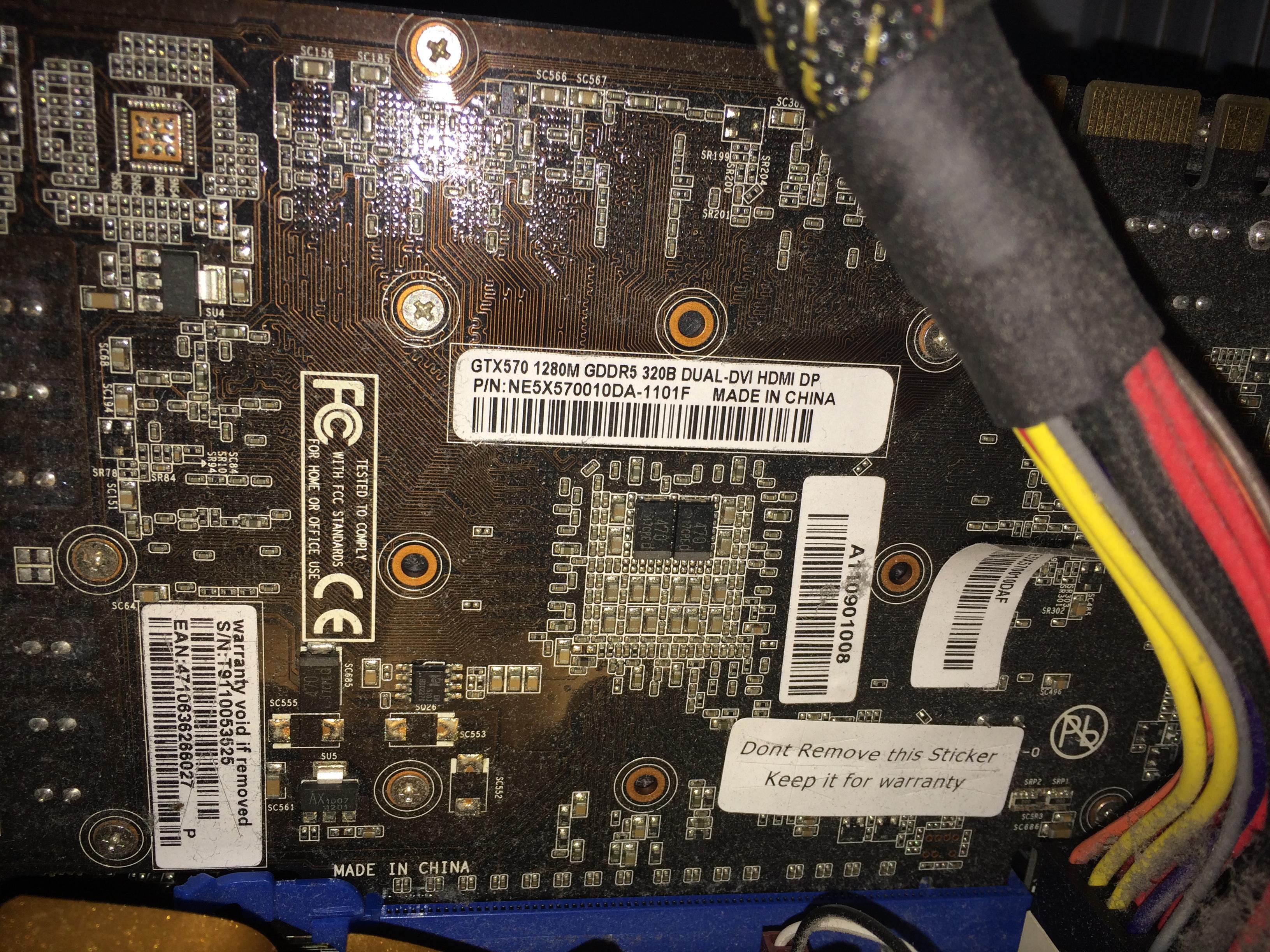

@ GTX 570: "reichen" schon, aber die 1.25 gb Grafikspeicher sind bei 1080p definitiv am limitieren bei den meisten aktuellen Games. Da wirst du dich definitiv einschränken müssen (wobei wenn sie von der Leistung noch okay ist, kannst du erstmal die plattform upgraden, und nähcstes Jahr mit arctic Island (AMD) oder PAscal (Nvidia) wieder richtig aufrüsten. Die nächste GPU generation wird deutlich interessanter als das, was es zur Zeit gibt.
Auch Netzteil, SSD und (besonders) die Grafikkarte würde ich in deine 'Sanierungspläne' mit einbeziehen. Bei der 570 ist nicht nur der geringe Speicher, sondern auch das für heutige Verhältnisse geringe Leistungsvermögen ein Problem.
Bei der CPU würde ich ebenfalls eher zum 2011er tendieren.
