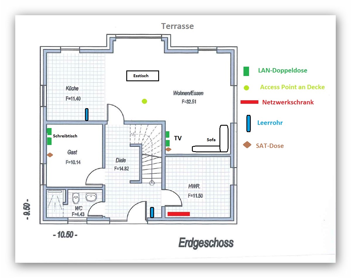

Anbei mal meine Vorstellung fürs Erdgeschoss, hochprofessionell mit Paint.
Beim Dachgeschoss ist es durch die Dachschräge mit der Möblierung schwieriger, da müssen wir uns erst nochmal Gedanken machen, bevor ich überlegen kann wo welche Dose hinkommt.
ich würde auch einen LAN Port im Garten/Terasse vorsehen um ggf. auch dort einen AP zu installieren
mein Rasenmähroboter war sehr dankbar dafür :-)

Wenn du mehrere Dosen in einen Zimmer platzierst, müssen sie nicht zwangsläufig nebeneinander sitzen. Im Wohnzimmer können sich zB AV-Receiver, TV, StreamingBox und dergleichen auch einen einzelnen LAN-Port mittels Switch teilen, weil sie selbst im Parallelbetrieb nicht mal ansatzweise 1 Gbit/s auslasten werden. Ein simpler 5-Port-Switch hinter dem HIFI-Rack ist daher nix wildes.
Andererseits hat man vielleicht ein IP-Telefon auf dem Beistelltisch neben der Couch und das hätte natürlich auch gerne LAN. Doof, wenn man dann mit dem Kabel einmal um die Couch rumgehen muss..
Insbesondere da wo mehrere Geräte mit hohen Bandbreitenanforderungen - im Sinne des lokalen Netzwerks, nicht www - nebeneinander stehen sollten nach Möglichkeit ausreichend separate Ports zur Verfügung stehen. Beispielsweise wenn man zwei PCs nebeneinander stehen hat. Das zweite Szenario wäre PoE. Da man PoE nicht einfach so verteilen kann, muss jedes PoE-Endgerät direkten Zugang zum zentralen PoE-Switch im Netzwerkschrank (oder dem PoE-Injektor) haben. Eine PoE-Kamera benötigt also einen eigenen Port und kann nicht an einen 08/15-Switch angeschlossen werden.
Deswegen solltest du dir nicht nur darüber Gedanken wieviele Netzwerkgeräte du hast oder haben wirst, sondern auch wo diese stehen werden. Es ist schön und gut, wenn du hinter dem TV 4 LAN-Ports hast, wenn du dann am Ende im Essbereich ein VoIP-Telefon mit zentraler DECT-Basis hinstellen, um auch im Garten noch telefonieren zu können. Das hießt nicht, dass du jetzt 3 oder gar 4 Doppeldosen im Wohn- und Essbereich legen sollst, sondern eher, dass eine der beiden geplanten Doppeldosen evtl. in der Sofa-Ecke oder gar oben rechts besser aufgehoben wäre - das kommt eben darauf an wo sich deine LAN-Geräte verteilen.
Reaktionen: e_Lap, wahli und flo222

Hauptsächlich fehlen mir hier Netzwerkdosen in der Küche und allem Draussen? Was mit überwachunskameras etc ?
AP für draußen ist vielleicht eine Überlegung wert, wobei ich denke dass mein AP im Wohnzimmer das gut abdecken würde (Grundstück ist nur 520m² groß).
Aber über sowas wie Überwachungskameras habe ich mir ehrlich gesagt keine Gedanken gemacht. Auch sowas wie eine Videosprechanlage an der Haustür find ich in einem EFH komisch. Ist ja nicht so, dass ich im 6. Stock wohne und durch eine Sprechanlage fragen möchte, wer da jetzt eigentlich hoch kommt.
Am Ende wird es halt eine Frage des Budgets werden. Viele haben ja geschrieben, ich soll es irgendwie selbst machen (lassen). Ich selbst traue es mir nicht zu und in meinem Umfeld hab ich bisher auch niemanden gefunden, der sich da rantraut. Wenn es wider Erwarten doch nicht soo teuer wird, lasse ich mir gerne auch Dosen in Küche, Bad, Terrasse etc. setzen. Falls es doch teuer wird, sind das die ersten Stellen an denen ich leider sparen muss...
Für eine IP-Kamera und eine Sprechanlage an der Haustüre würde ich schon vorsorgen. Grundsätzlich muss eh für die Klingel ein Leerrohr eingezogen werden. Dann kommt halt ein zweites dazu, auch wenn es aktuell nicht genutzt wird. Und eine Kamera vor der Haustüre ist evtl. auch nicht verkehrt.
Ich möchte bei mir dieses Jahr eine Kamera anbringen und muss erst mal schauen, wie ich mit einem Netzwerkkabel dort hin komme. Schwierig wird es auf jeden Fall, weil es ein Fertighaus ist.
Ich würde an deiner Stelle in Küche, Terrasse, ... überall ein Leerrohr einziehen. Du musst ja nicht sofort ein Netzwerkkabel einziehen. Aber später ist dann alles viel einfacher.

Eine Videosprechanlage mit Zugang zum Netzwerk ist ja nicht ausschließlich für die Nutzung im besagten Netzwerk gedacht. Man kann damit je nach Modell bzw. Einstellungen im Router, etc. auch von unterwegs sehen wer daheim gerade an der Tür klingelt und ggfs auch mit demjenigen sprechen.
Ob man das braucht, ist natürlich eine grundsätzliche Frage, die jeder für sich selbst beantworten muss. Es ist eben nur doof, wenn man genau dann abwinkt, wenn man die Gelegenheit hätte zumindest alles dafür vorzubereiten, um dann später den Ärger zu haben, wenn man es doch in die Tat umsetzen will.
Leerrohre sind eine große Hilfe, wenn es um potentielle Erweiterungen geht. Die Kosten sind beim Bau vernachlässigbar und man bleibt flexibel. Wenn man sie nie nutzt, tun sie niemandem weh und der Geldbeutel wird auch nicht über die Maßen strapaziert. Wenn man sich das Leerrohr spart und später dann Wände aufreißen muss, ist der Ärger dagegen groß und die Kosten im Vergleich zum Leerrohr auch.
