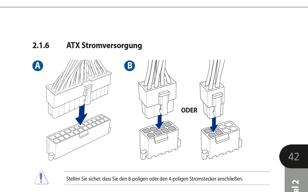

Robert1973 schrieb:
die "Experten" meinten dann aber, dass die komplette Stromversorgung über den STecker rechts am Mainboard läuft
Das war vor 20 Jahren mal so, mit Einführung des Pentium 4 hat sich das geändert und die CPU hat ihre eigene Stromversorgung.
Steht aber auch alles im Handbuch :

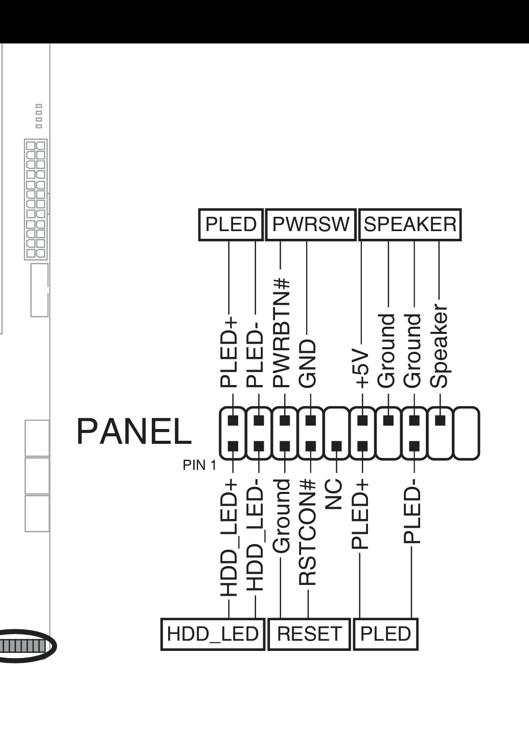

Stecken die Anschlüsse am Frontpanel richtig, man sieht das auf dem Bild nicht so ganz.

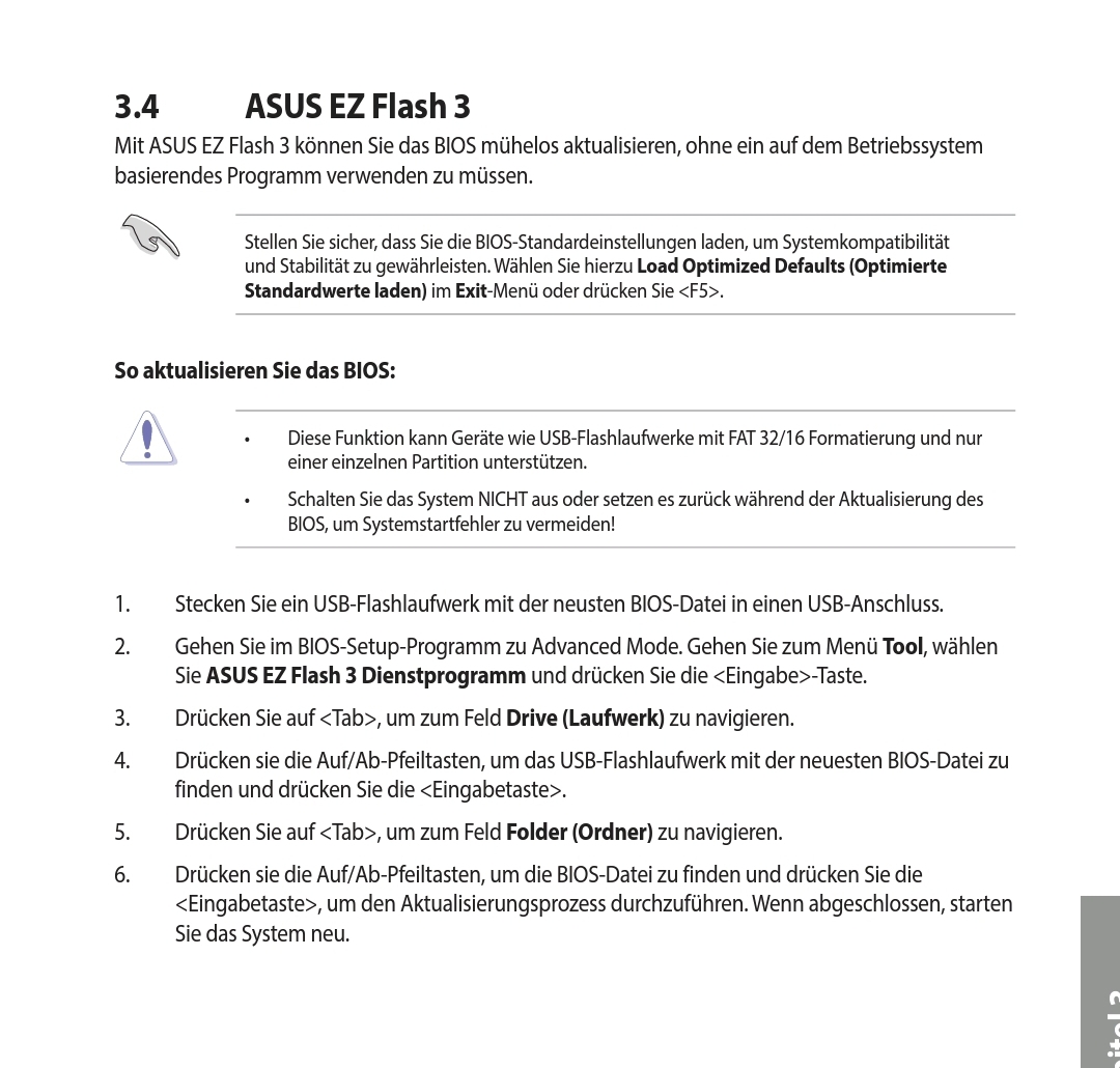

Ansonsten wäre halt noch die Möglichkeit, das das UEFI was drauf ist, deine cpu noch nicht unterstützt, da müsste man erst ein Update machen
