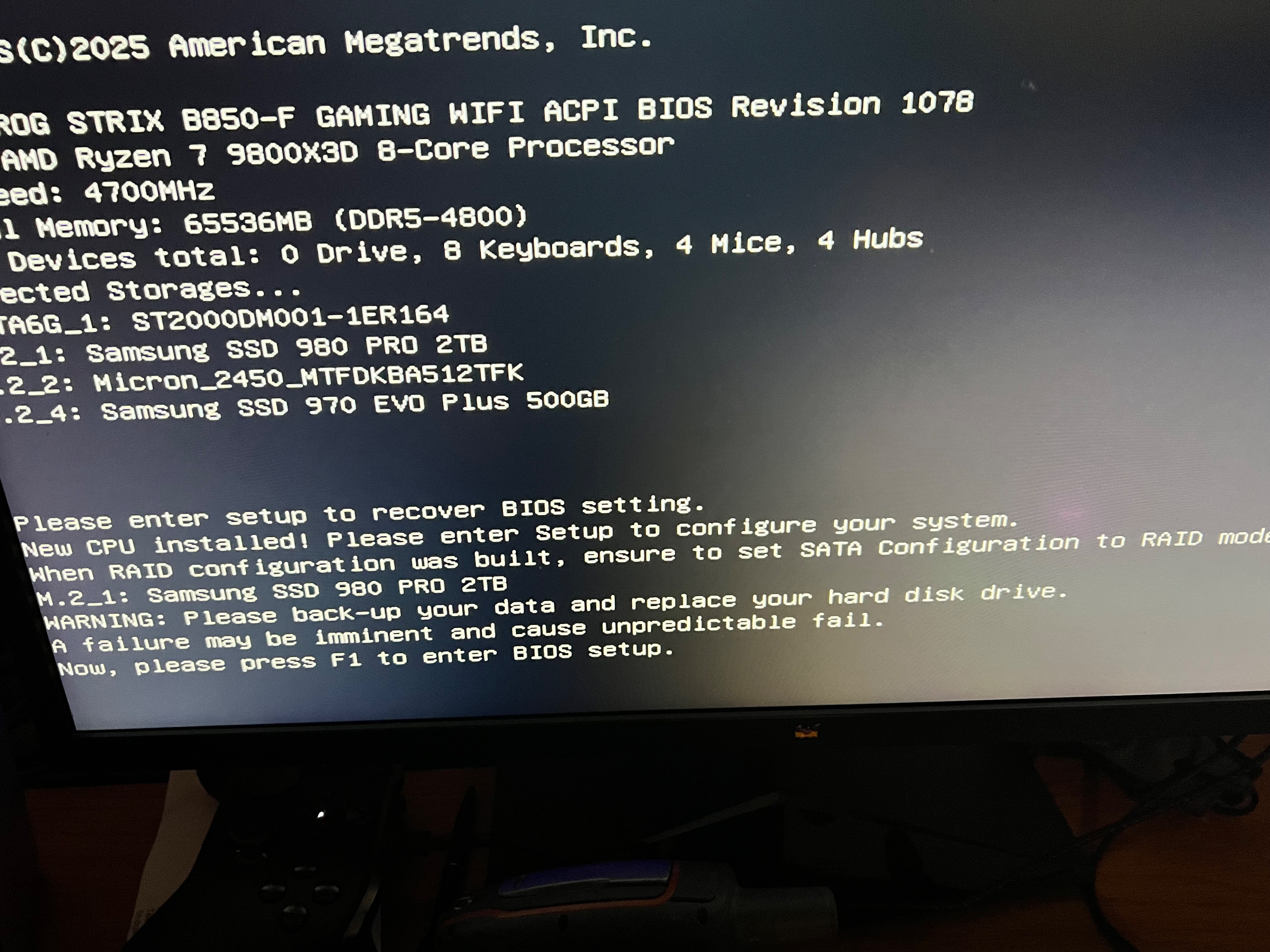

das ist erstmal nur als Schnellschuss bzw. kurzes Brainstorming gedacht:
PC zeigt beim Booten folgenden Fehler an, siehe Anhang. Nvme wurde entfernt, ohne Erfolg. Die anderen 2 werden dann mehr erkannt. Booten von Stick mit Linux funzt auch nicht, Kernel Fehler.
Speicherriegel wurden in allen Kombinationen probiert, auch erfolglos. Mainboard zeigte gelbe Leuchte. Da ich aber mir nicht vorstellen konnte, dass beide Speicherriegel defekt sind, habe ich das mainboard nochmals bestellt => selbes Resultat. Allerdings mit dem Unterschied, dass die LED nun keinen Fehler mehr anzeigt, also grün leuchtet.

das ist an sich kein fehler. das bios wurde aus irgendeinem grund zurückgesetzt. du musst ins bios mit F1 und es neu einrichten und die konfiguration dann abspeichern. danach sollte der pc wieder ganz normal booten.
wie du auf dem screen lesen kannst, wirst du dazu aufgefordert, mit F1 in bios zu gehen. lade dort optimized defaults, aktiviere xmp und speichere das ab.

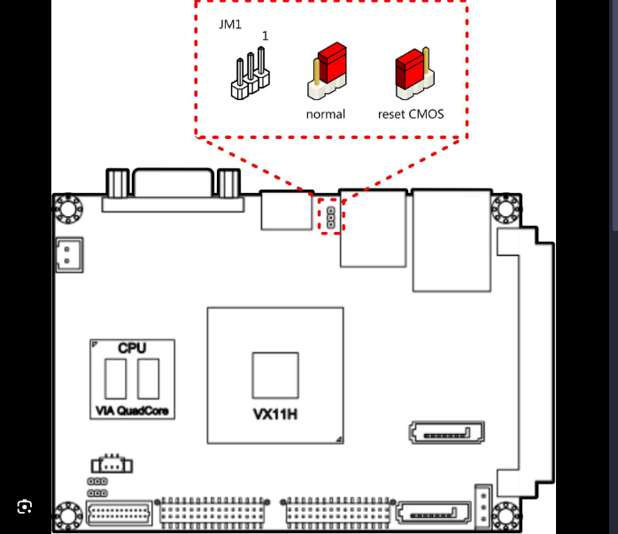

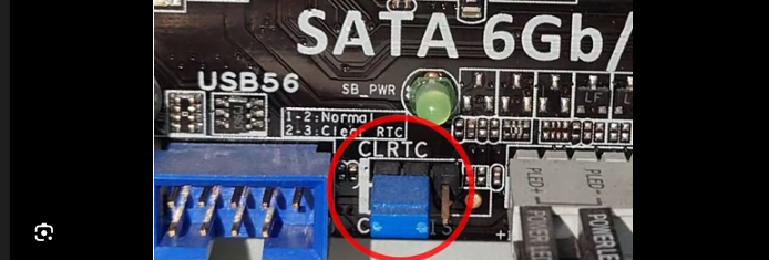

@Steffmann45 wenn du das nicht speichern kannst, ist entweder die batterie defekt oder der jumper sitzt noch auf CLR_CMOS.
also, batterie austauschen und jumper stellung vom bios reset prüfen. schau dazu im handbuch von deinem mainboard nach, wo der jumper ist und welche stellungen er hat.
wenn es ein neues mainboard ist, kann es sein, dass noch ein kleiner plastikfilm über die batterie geklebt ist o.ä., den du entfernen musst, damit strom fließt.
wenn das alles ok ist und er aber immer wieder die meldung bringt, dass eine neue cpu eingebaut wurde, sitzt evtl. die cpu nicht richtig drin.

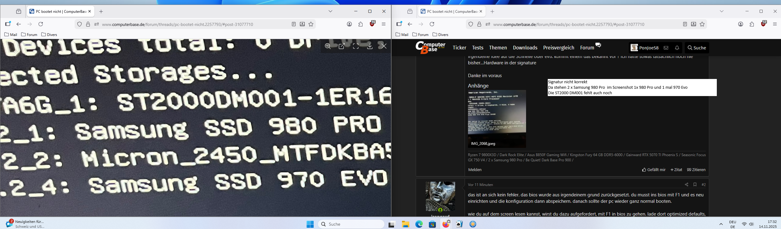

Deine Signatur ist, 1) nicht korrekt 2) nicht vollständig.
Und die Micron 2450 NVMe auch noch
