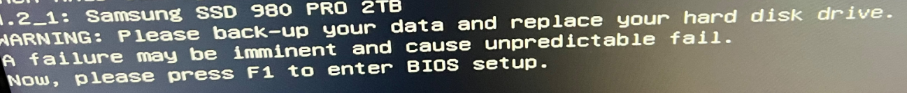

Da wird doch eindeutig gewarnt, das der Datenträger bald ausfallen könnte............

redjack1000 schrieb:
CU
redjack
datenträger wurde bereits ausgebaut und ohne neugestartet. Ergebnis hatte ich bereits beschrieben. Es wurde kein Datenträger mehr erkannt

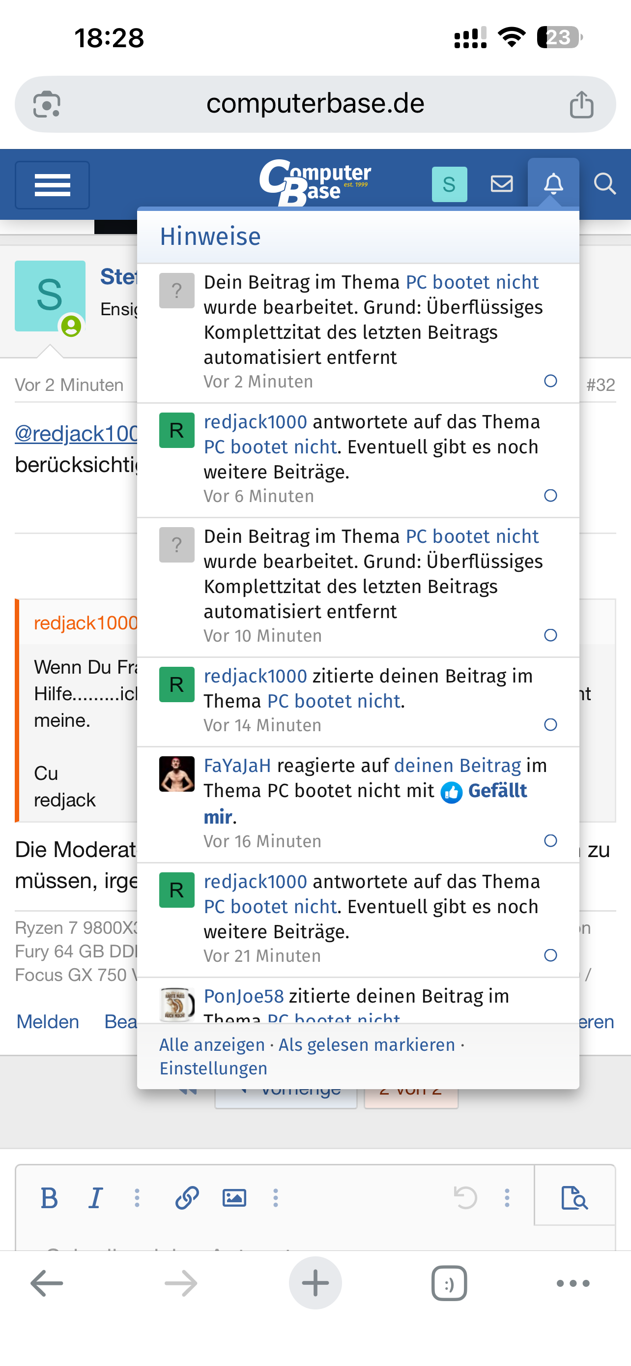

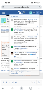

Die Moderatoren meinen wohl auch ein Wort mitsprechen zu müssen, irgendwas wurde wohl entfernt.
Steffmann45 schrieb:
@redjack1000 Hatte ich doch beantwortet? Bitte berücksichtige, dass ich hier alles vom handy aus mache
Wenn man eine komplette Antwort zitiert, ändert das Forum es automatisch ab und macht stattdessen eine verlinkung des zittierten nutzers.
Diese Meldung ist dabei normal
@SimmiS Aah, ok danke für den Hinweis 👍👍
