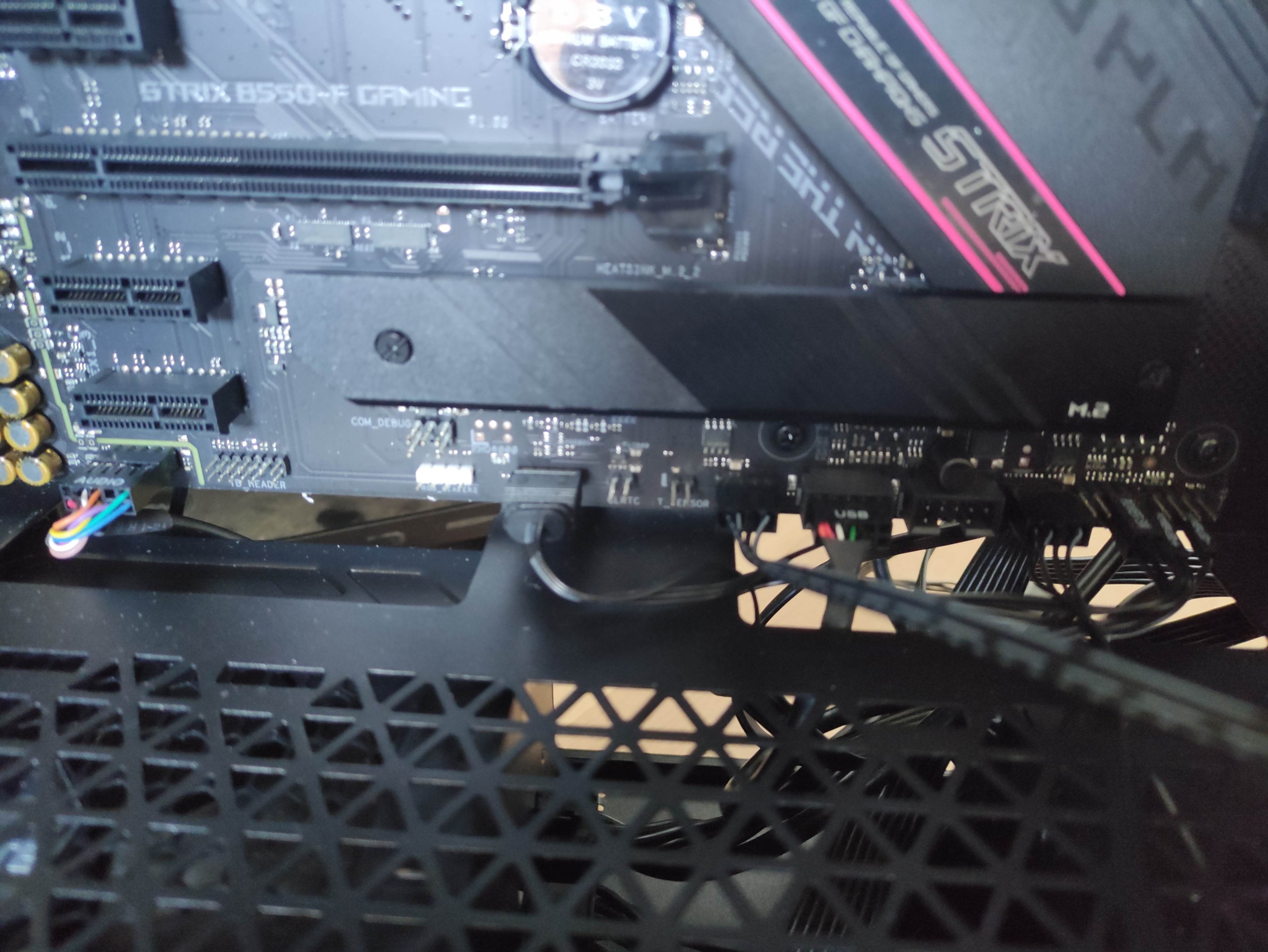

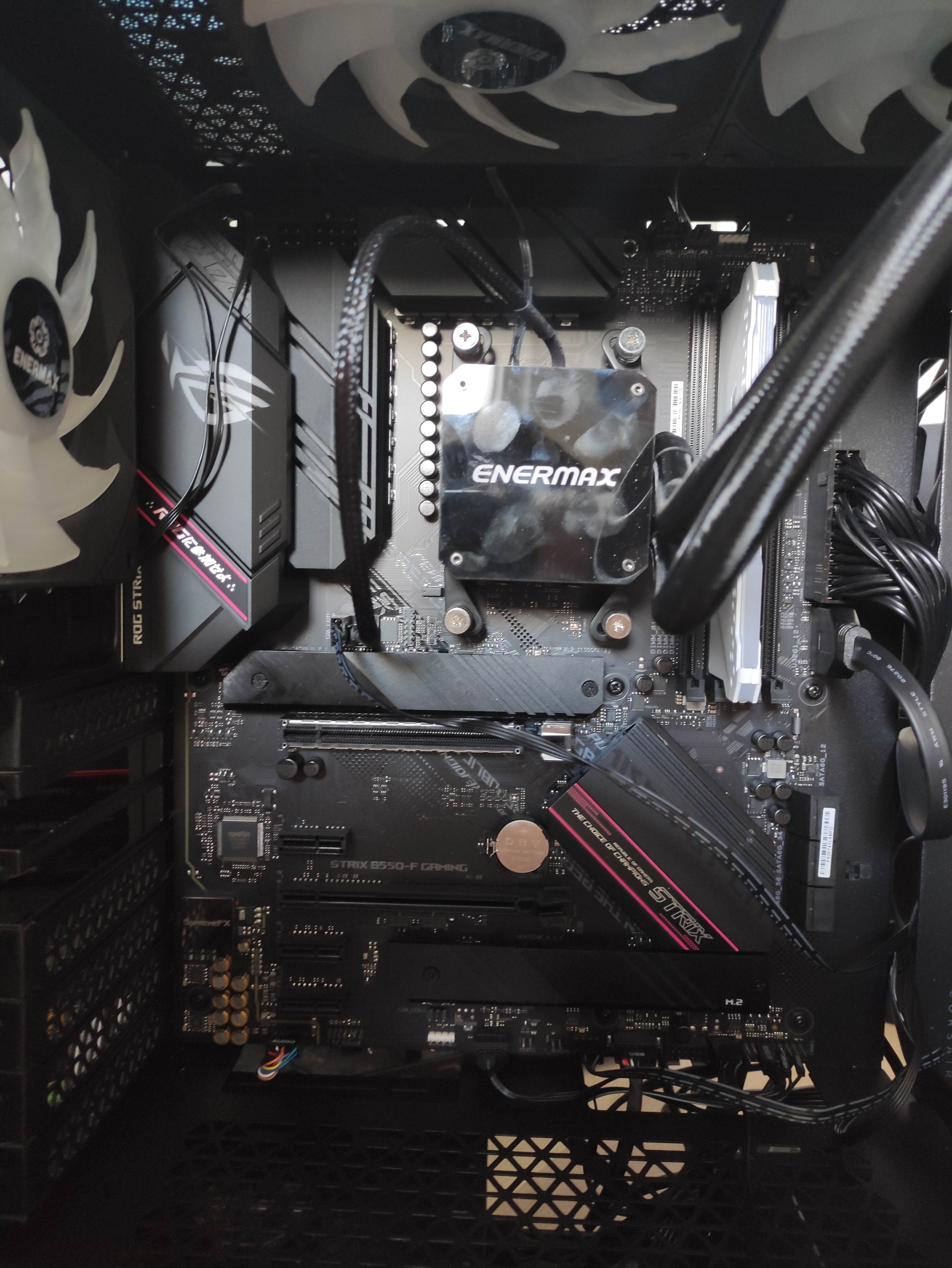

Bilder sagen mehr als Worte :)
Bitte einmal vom Innenleben des Gehäuses und noch die Beizeichnung der Grafikkarte nachliefern

Danke für den Hinweis, habe ich im Originalbeitrag ergänzt. Weiß leider nicht so richtig was ich fotografieren soll, habe jetzt mal ein "Übersichtsfoto" eingestellt.

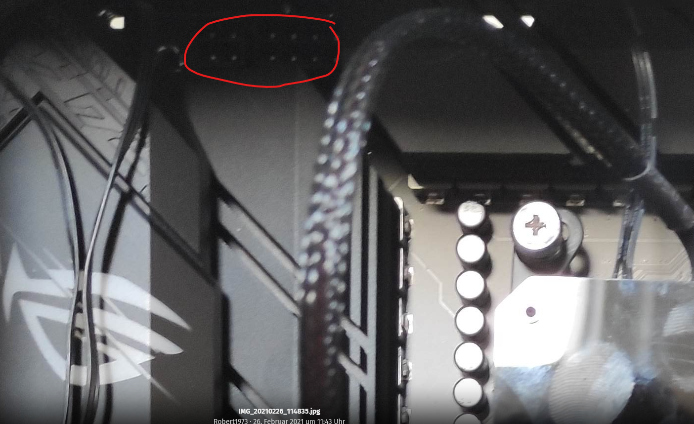

Stromversorgung 8-Pin fehlt.
Sieht man wunderbar auf Bild 2.
Reaktionen: proserpinus und Fuchiii
Links oben auf Bild 2 sind die Stromanschlüsse für die CPU-Stromversorgung nicht angeschlossen.

Neben dem fehlenden 8-Pin Anschluss...Im oberen Teil sehe ich auch keine Schrauben, Abstandshalter richtig gesetzt?
Danke für den Hinweis, der fehlende 8-Pin ist mir auch schon aufgefallen, die "Experten" meinten dann aber, dass die komplette Stromversorgung über den STecker rechts am Mainboard läuft. Das würde natürlich einiges erklären.
Abstandshalter kann ich nicht richtig erkennen, aber sollen wohl drin sein.
