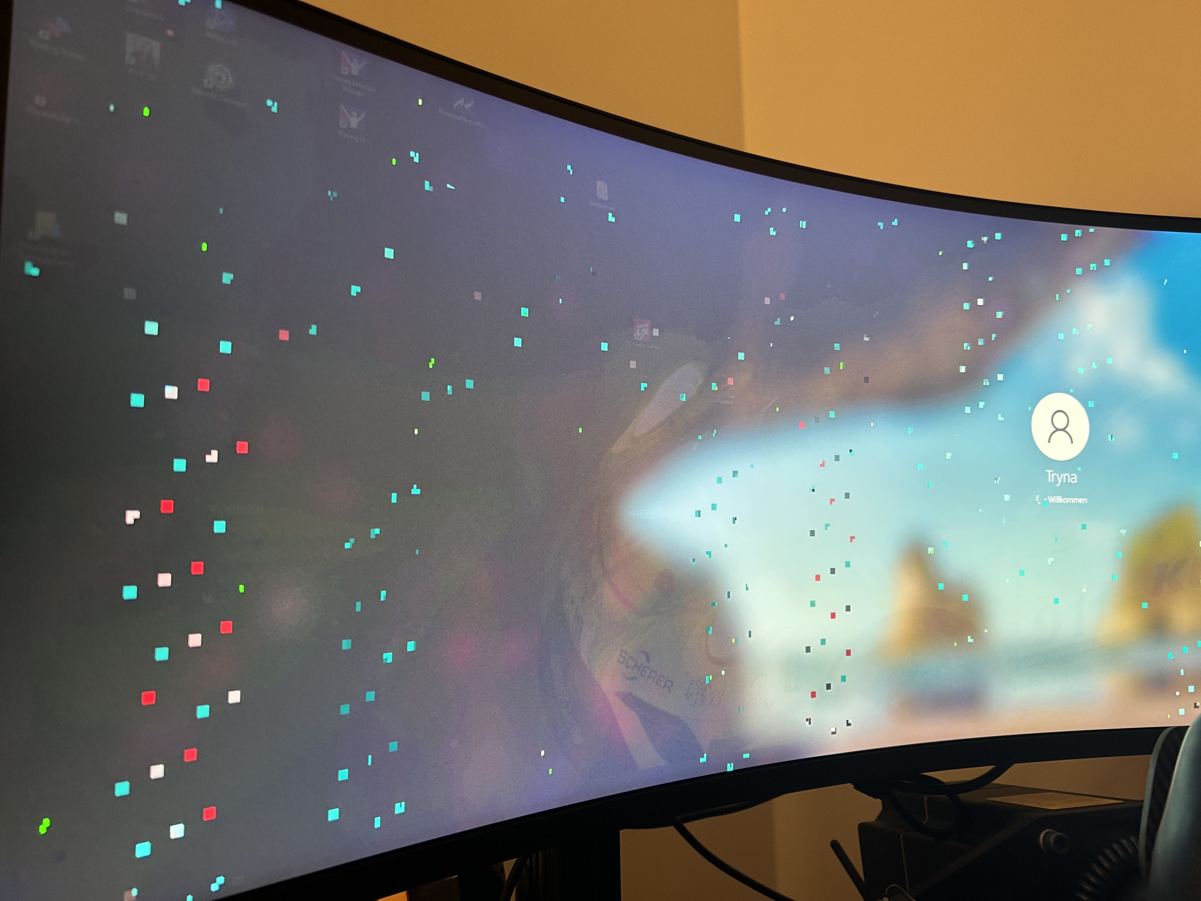

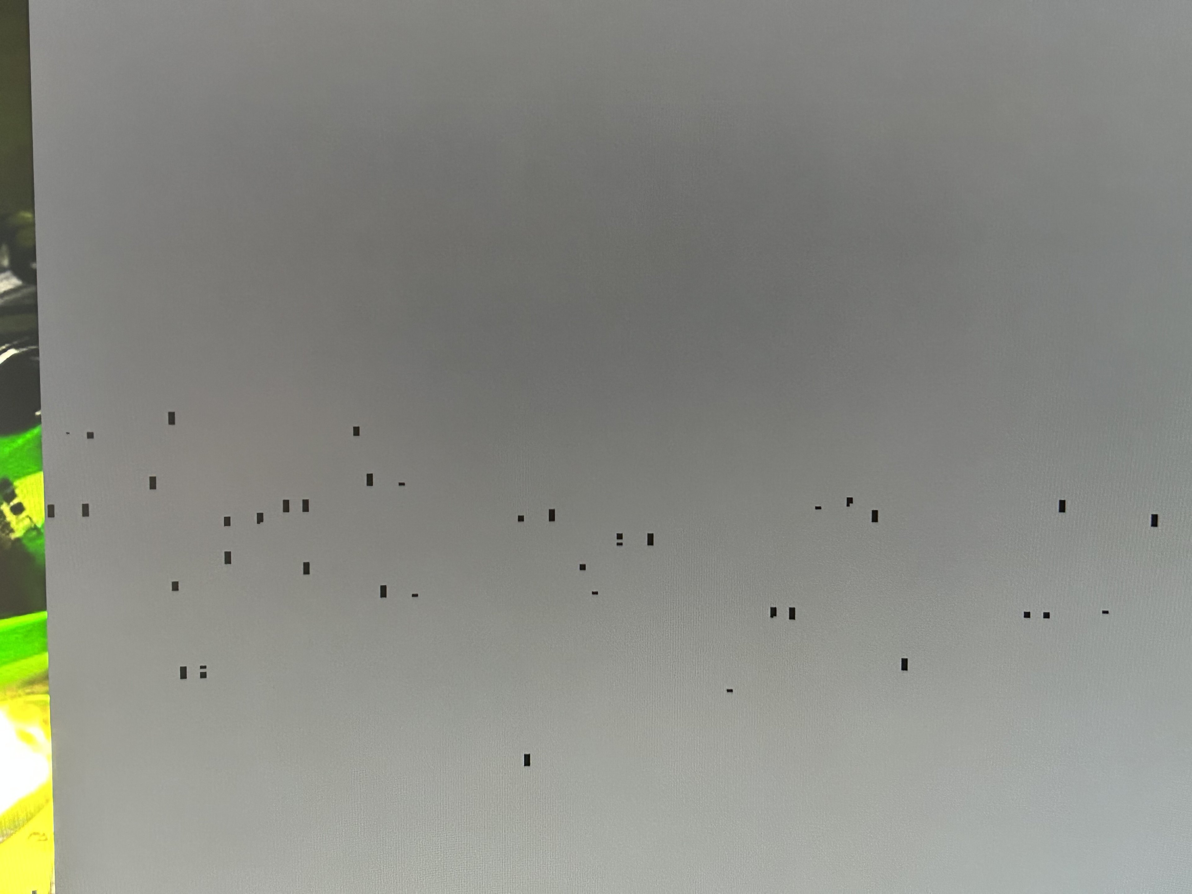

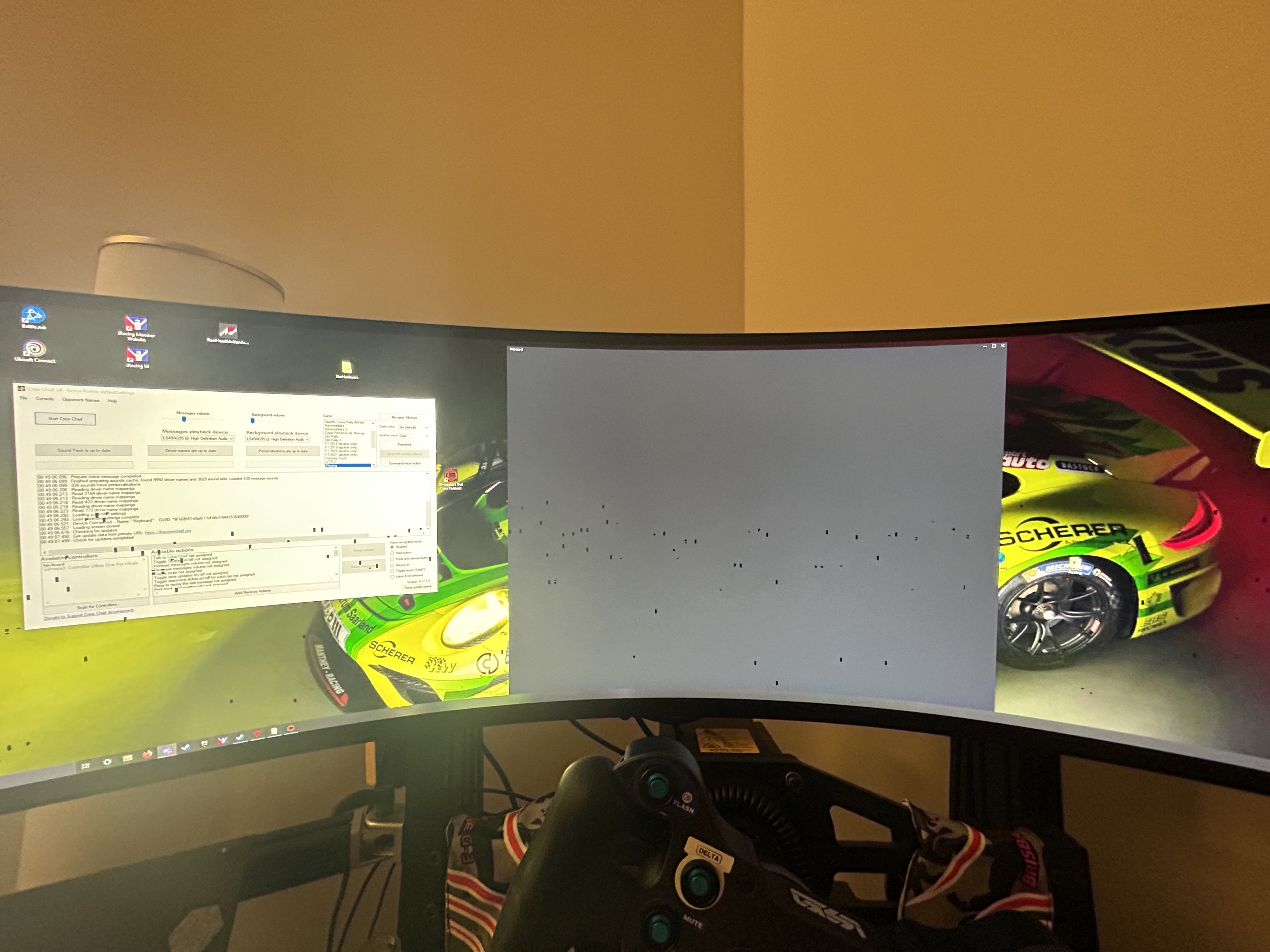

Hardware Experten gesucht

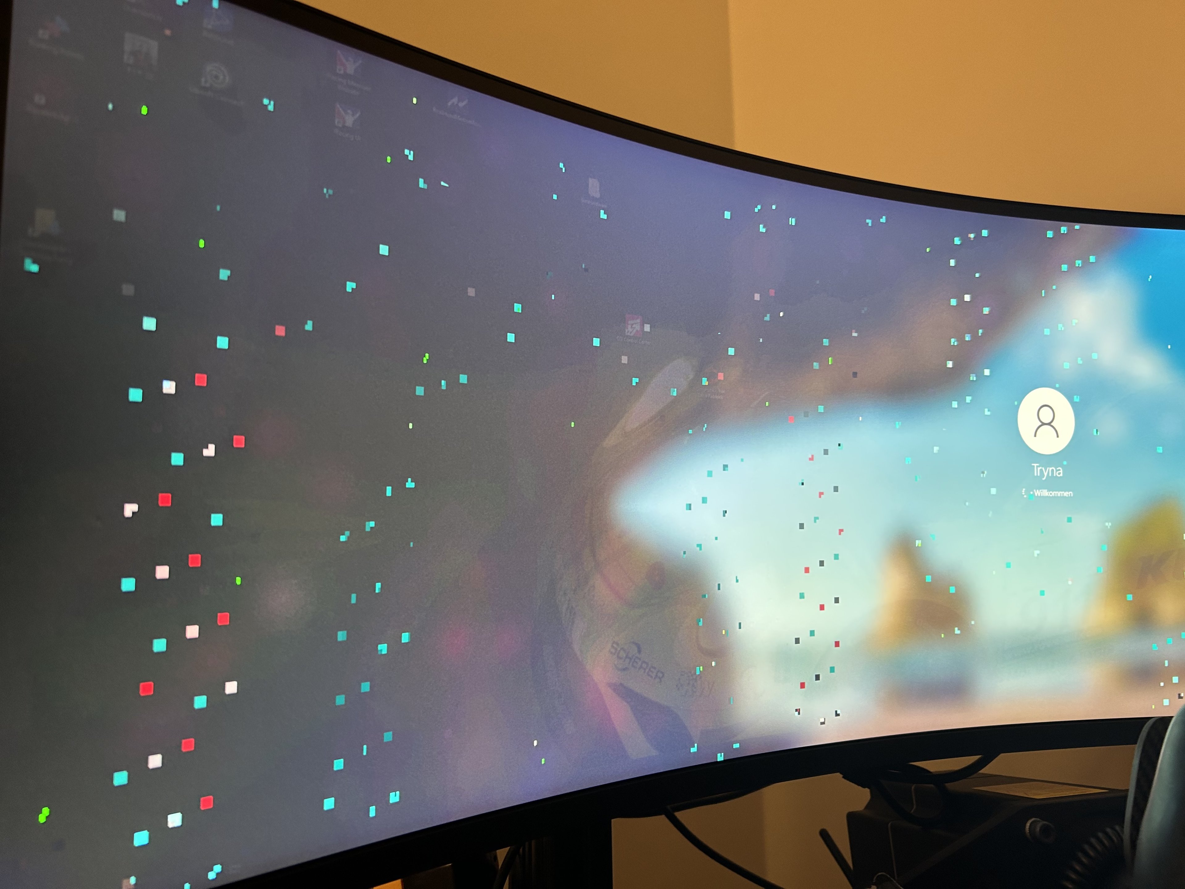

System läuft seit Zusammenbau fehlerfrei, nie eine Absturz oder frezze vom system gehabt, Laufzeit eigentlich täglich seit einem Jahr.
Nun habe ich eine pny 4090 reingesteckt, System bootet, hängt sich aber entweder beim Laden des Desktop auf oder wenige Sekunden nachdem der Desktop geladen wurde.
Am Monitor sind Artefakte zu erkennen, die sind nicht immer aber oft.
4090 raus, 3080ti rein, läuft wie immer.
Chipsatz und BIOS Update gemacht nachdem die 4090 nicht ging, dann kam ich einmal bis in die Box bei iracing, danach nur bis zum Desktop, wenn überhaupt.
Karte wieder getauscht läuft wieder.
Bios Update, Chipsatz Update, Steckverbindungen geprüft

sieht nach sterbendem VRAM aus. Garantie.
Hast wohl ne defekte Grafikkarte bekommen, kann vorkommen.
Mach von deiner Gewährleistung gebrauch, wende dich an den Händler.
Herzlichen Grlückwunsch zum Pech in der Chiplotterie. Da sind wohl einige Speicherchips defekt. Garantie in Anspruch nehmen.
Um es zumindest mal ins Gespräch gebracht zu haben: Grafikkartentreiber nach dem Einbau der 4090 sauber mit DDU entfernt und neuinstalliert?
Tippe aber auch, dass die Karte defekt ist. Aber wer weiß, Versuch macht klug.

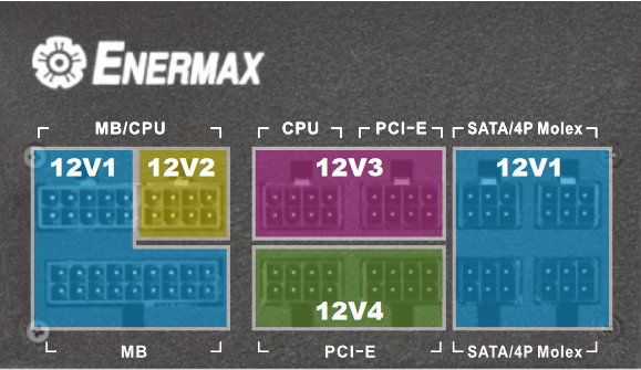

Und schließe später die RX 4090 mit 3 separaten Kabel an dem Enermax MutiRail Netzteil an,
verteilt auf die Rails 12V3 und 12V4 (Bild).

Ja natürlich, tut es sogar und bringt auch solche Bildfehler mit.

Hallo nochmal zusammen.
Da ich mich selbst immer über threads ärgere die am Ende nicht aufgelöst wurden was am das Problem war oder das Ergebnis, hier kurz mein Bericht.
Neue 4090 kam heute, eingebaut, System gestartet und läuft wie wenn ich nichts geändert hätte.
Wie die meisten von euch vermutet haben ist die GPU bzw Teile davon kaputt.
Nochmal danke für eure Hilfe und schönes Wochenende.
