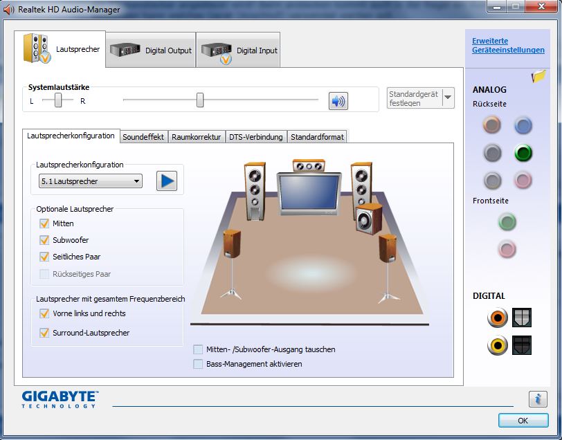

Könntest du eventuell einmal das Menü vom Realtek HD Manager posten, damit man deine Einstellungen einsehen kann.
Hier als Beispiel meine Einstellung, allerdings habe ich den Punkt 5.1 nur probeweise angewählt, denn ich habe nur ein 2.0 System und deshalb ist auch nur die grüne Buchse aktiv.
