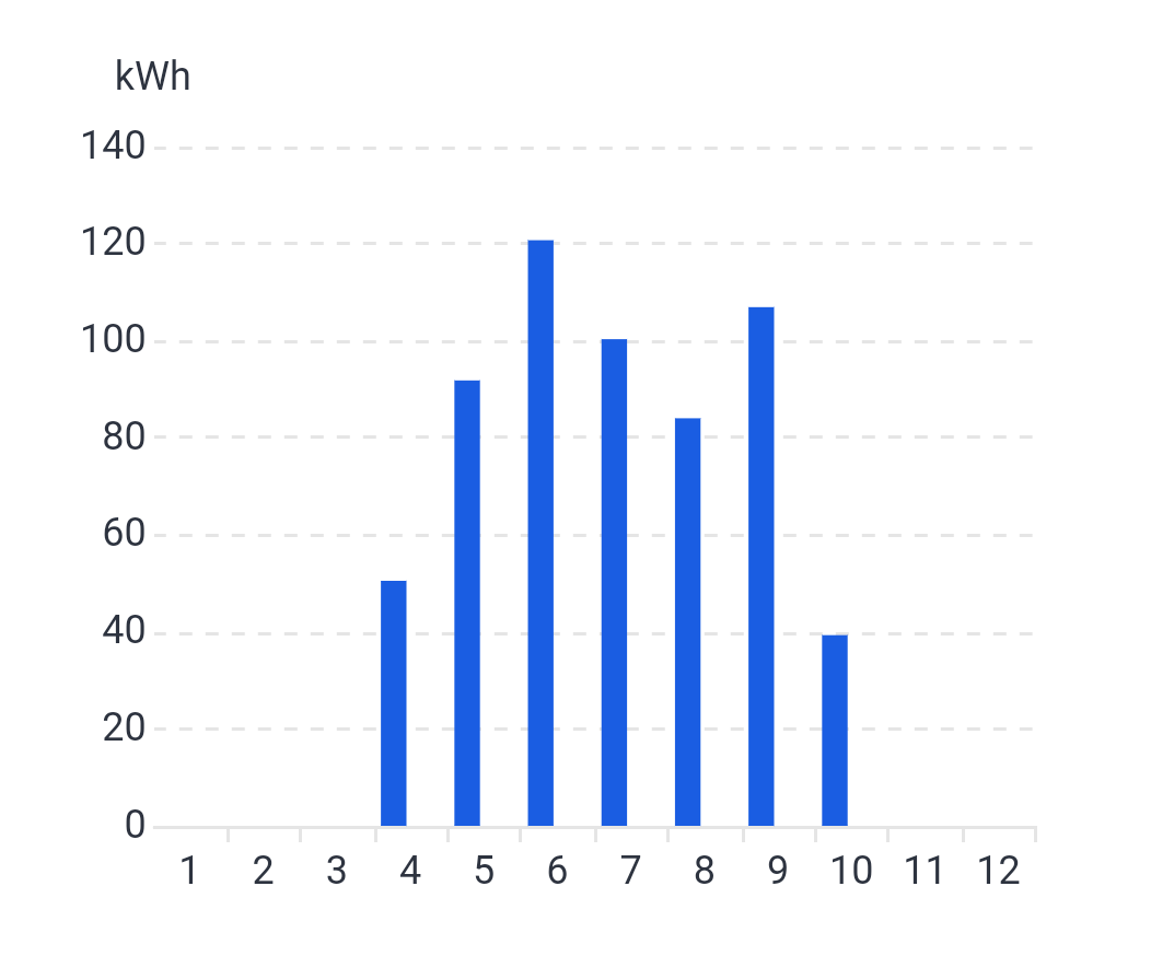

Ein paar Zahlen:
Installation Mitte April.
Investition: 650 Euro inkl. allem
Ertrag stand heute: 610kWh
Hoffe das ist reflektiert genug
Reaktionen: DNS81 und R O G E R
