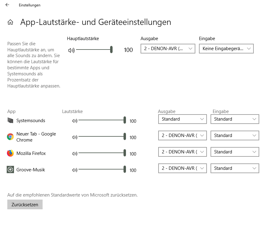

Hab auch in den soundeinstellungen die einzelnen Programme dem Denon zugewiesßen aber auf youtube funktioniert 5.1 immer noch nich, sei es mit firefox als auch mit chrome.

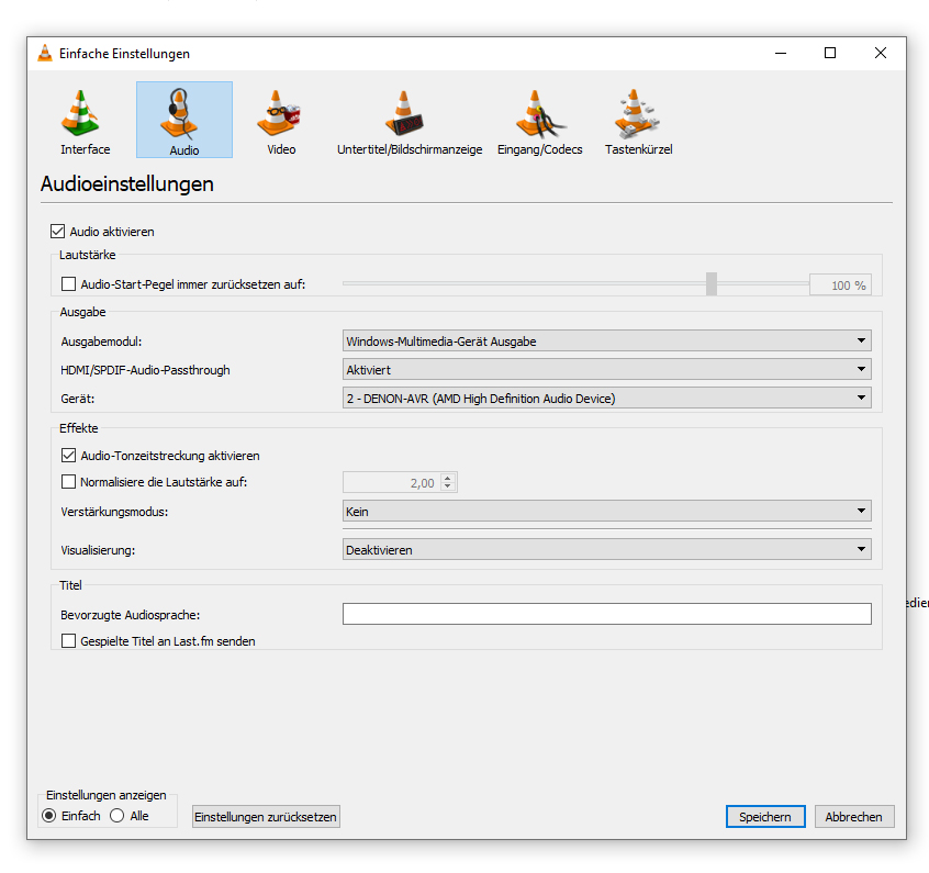

Moep89 schrieb:
Von daher sollest du versuchen den Ton per Passthrough einfach unangetastet weiterzureichen. Das lässt sich meist in den Abspielprogrammen einstellen.
ok habs im VLC gefunden.
Soll ich bei Ausgabemodul Windows Multimedia Gerät auswählen oder Direct X?
Soll ich Passthrough für alles aktivieren oder nur für AC3/DTS?
Kein DirectX. Das kann keine erweiterten Tonformate. Hinter "Windows Multimedia Gerät Ausgabe" steckt die WASAPI, was vollkommen korrekt ist.
Für alle aktivieren ist ebenfalls korrekt.
So sollte es also am besten laufen.
Jetzt musst du am AVR kontrollieren was für Signale am Eingang ankommen.
